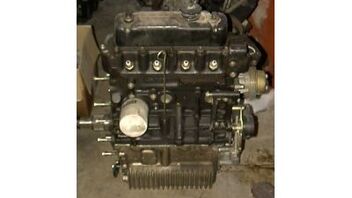

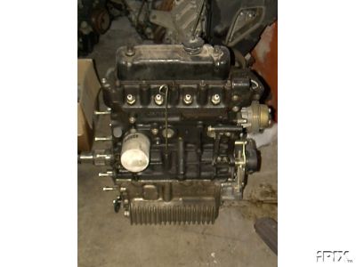

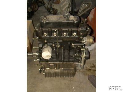

    ps Ein Bild bringt zwar nix, aber ich häng mal das Bild, mit dem Motor und Getriebe separat versteigert wurden trotzdem an...
    Unter vielen Anderen:
