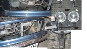

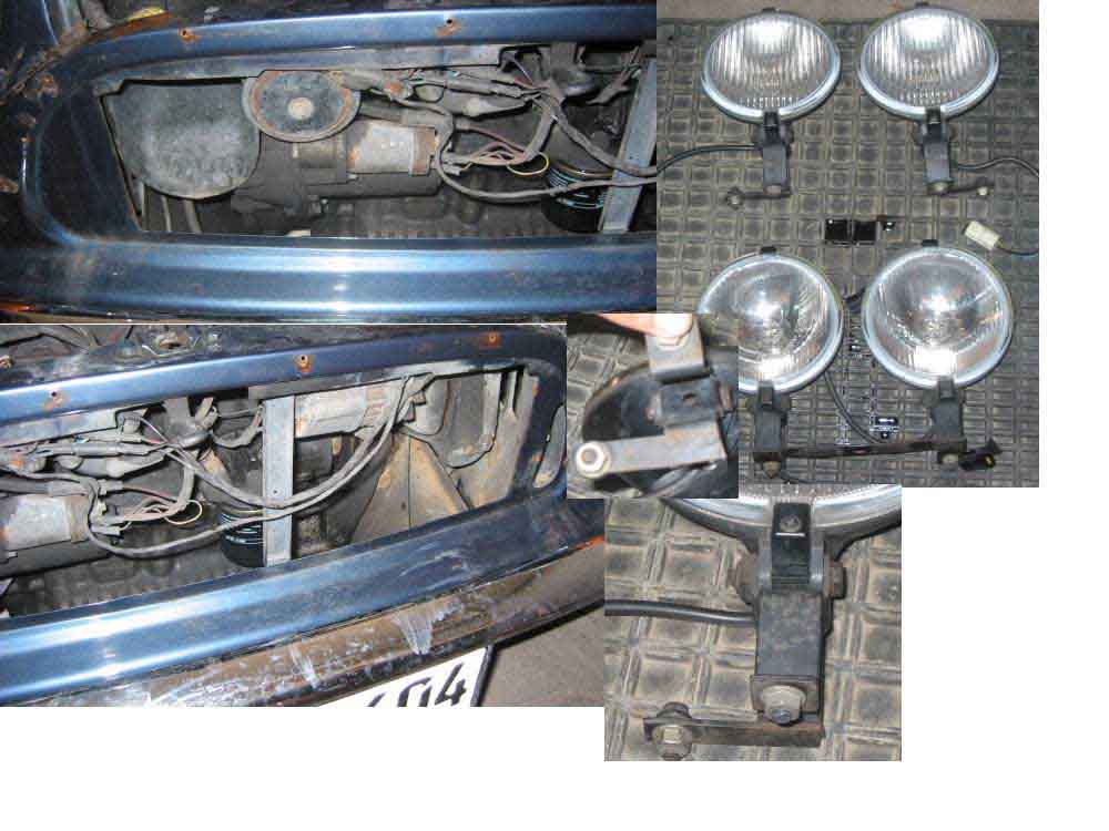

    habe mir 2 Fern- und 2 Nebelscheinwerfer für meinen Mini zugelegt. Jetzt stellt sich die Frage wie ich die Teile einbaue, soweit ich das sehe sind bei mir keine Bohrungen vorhanden (siehe Anhang!).
    Ich will die Scheinwerfer erst mal befestigen bevor ich mich um das elektrische kümmere.
    Bin für jeden Tipp dankbar!

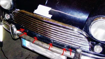

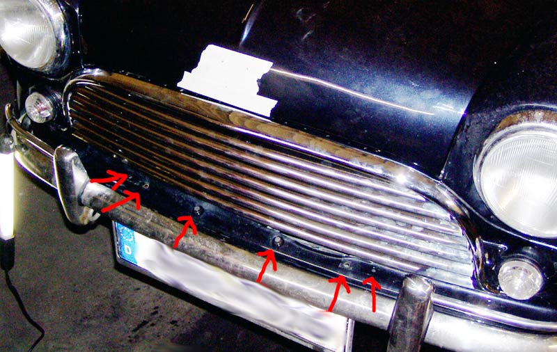

    Medebach ist NRW, sind aber nur 15km bis zur hessischen Grenze. PLZ ist 59964, schade eigentlich. Wenn es Medenbach wäre hätte ich dich mal zum Scheinwerfer einbau besucht
  • Schad, sunscht hätt mer zwa Meedebächä beim Meet beschern erwischt.
    Zitat
    Original geschrieben von minimotorsport
    Na denn Bohrmaschine in die Hand und los.
    Die Halter sind ja dabei. Die Löcher in der Stoßstangenkante sind eigentlich immer da, fehlen nur die Löcher in dem Stück zum Grill.
    Meine Halter sehen zwar anders aus, aber die "Löcher in der Stoßstangenkante" sind unter der Stoßstangenoberseite verborgen. Da geht noch ein Blech nach vorn. Damit liegt die Lage der Lampen ja fest. Die hinteren Löcher (zum Grill hin) musst Du passend bohren. Das ganze ist bei mir (auch TuV-mäßig) sehr knapp, meine Lampen drücken den Grill etwas ein. Vielleicht mal testen ehe Du bohrst...

    Danke für das Photo! Dann kann ich ja jetzt ohne Bedenken bohren.
