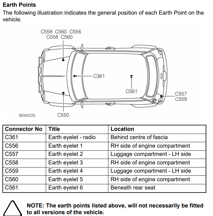

  • Ein prüfender Blick auf das kurze Massekabel von der Batterie zur Karosserie, und dessen Verschraubung, schadet sicher auch nicht.
  • ... ob das ECU Gehäuse Kontakt zur Masse der Karosse hat, ist vollkommen egal. Das Ding kann frei schwebend sein und funktioniert dennoch einwandfrei, da die ECU die Masse über den Kabelbaum / die Stecker bekommt.
  • HOT: Also an die Stelle zu kommen wo das Masseband ist - So lange Finger habe ich nicht ohne da Sachen abzubauen. :(
    Ansonsten habt ihr mich jetzt völlig verwirrt.
    Die Befestigung der ECU ist bei mir ein Winkel der genau auf das Blech geschraubt ist wo die Haubenhalterung einrastet. Für mich auch ein guter Massepunkt - Zumal er ja problemlos gestartet ist wo ich das Starthilfekabel an diesen Winkel und an den Motorblock angeschlossen habe.
    Dougie ist aber der Meinung das das kein guter Punkt wäre.
    <verwirrt>
  • Wenn erst zusätzliche Masse ein Anspringen ermöglicht, hast du ein Masseproblem an den bestehenden Verbindungen. Ies würde ich zuerst in Ordnung bringen.
    Sonst ist das so, dass man bei wenig Wasser aus einer Leitung nicht das Rohr entkalkt, sondern erstmal eine zweite Leitung zieht. Nicht sehr professionell…..
