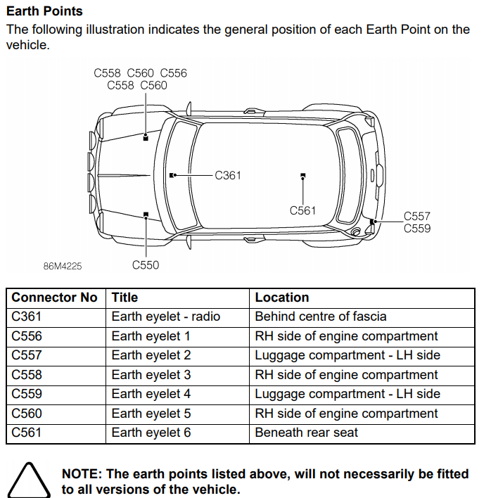

    So wie ich das sehe gibt es jetzt entweder ein Problem mit dem Anlasser oder mit der Masseverbindung, ok der Magnetschalter kann natürlich auch noch intern nicht schalten.
    Von wo kann ich mir eine "sicher vorhandene" Masseverbindung zum testen holen ohne gleich nach hinten an die Batterie zu gehen?
