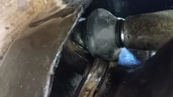

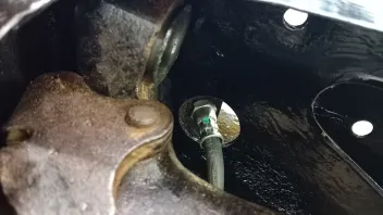

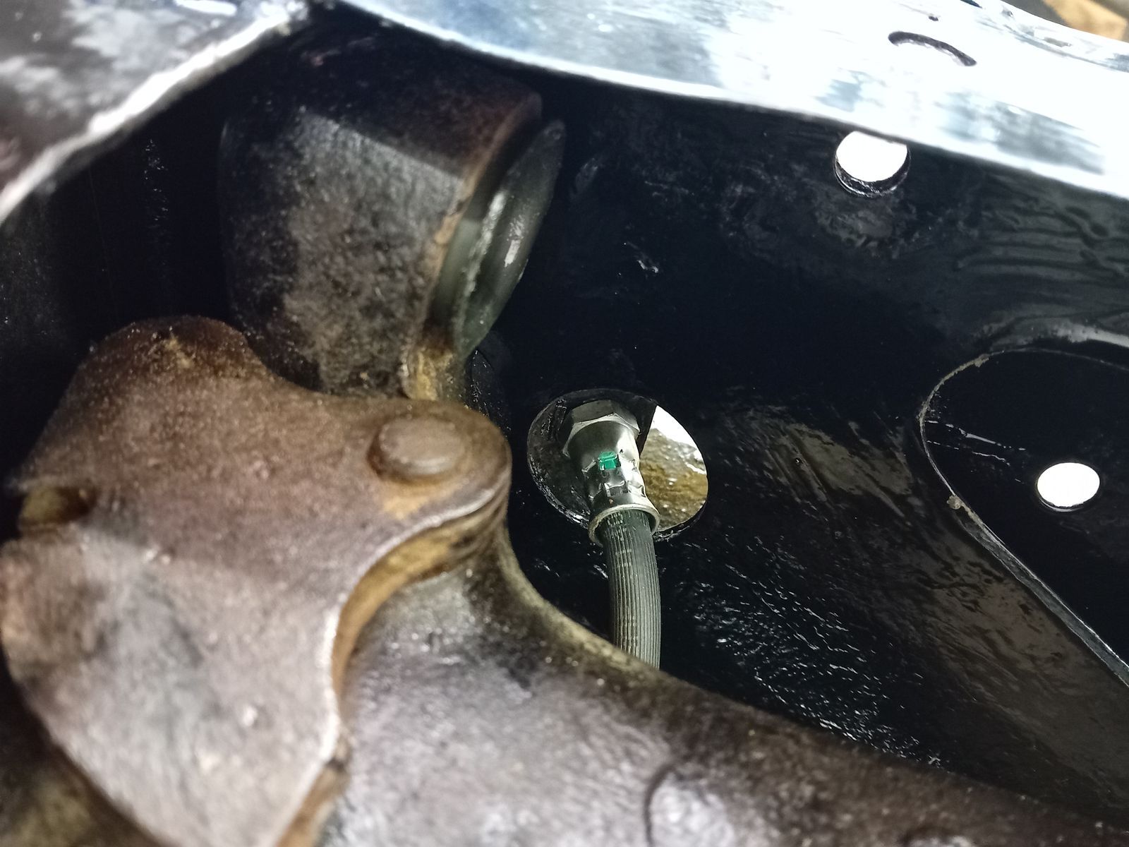

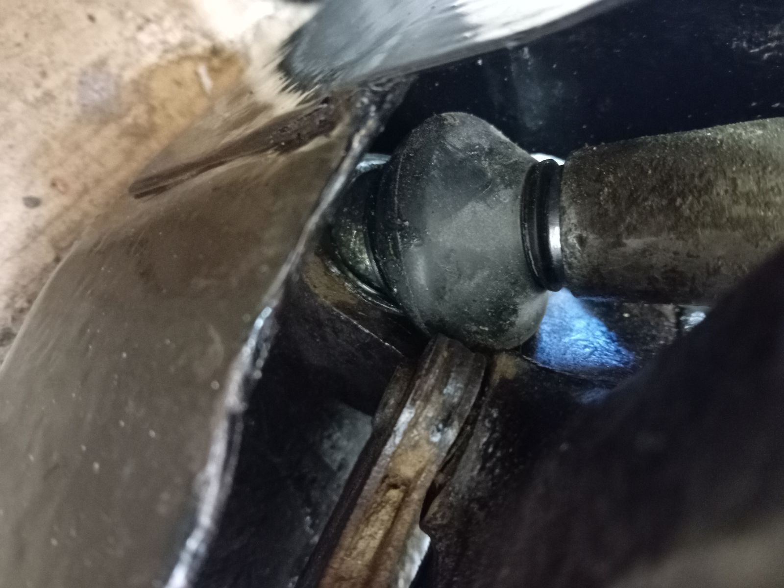

• Ist den die Pfanne ganz drin?
    Geduld und das passende Werkzeug. Evtl geht ein dicker gebogene Draht mit dem das gummi drüber ziehen kannst.
    Auf Erfahrung vertrauen
  • Drüber du Wulst,ja Auf dem Foto sieht es aus, als wäre die Schwinge komplett ausgefedert/unten und Stoßdämpfer nicht montiert und knuckle nicht richtig in der Pfanne. Dann klappt das auch mit der Wulst nicht. Oder ich hab Knick in der optik
  • Das passt wohl wenn ausgebaut kommst ja gut ran aber wenn die Schwinge runterfallen kann rutscht der Gummi oft wieder ab.
  • Zieh die Kugel aus der Trompete und bau das Gelenk zusammen / Gummitülle drüber und gut
    Wenn der Achsrahmen wieder in der Karosse steckt fädelst du den Kram wieder ein ….
  • So,geschafft. Habe das Gelenk nocheinmal ausgebaut Gummi rein,Gelenk in Schwinge ,Trompeten und Gummi rein und die Schwingen mit Zurgurte fixiert. Hilfsrahmen rein,Räder rauf und Gurte weg. Passt Danke nochmal für die ganzen Denkanstöße. kg
