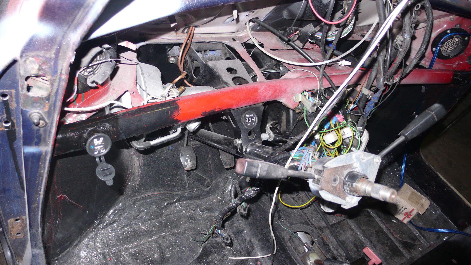

Ich habe ihn unter das Armaturenbrett, links über der Pedalerie.
Das stört er nicht.
Na so wie's in der Kiste aussieht isses egal wo der ist
Ja, kann mann so machen.
Aber nöööö.
Ich musste erstmal zoomen wie in einem wimmelbild um den zu finden 🤣🤣🤣
