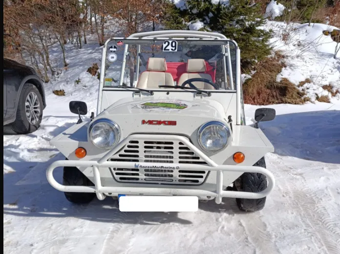

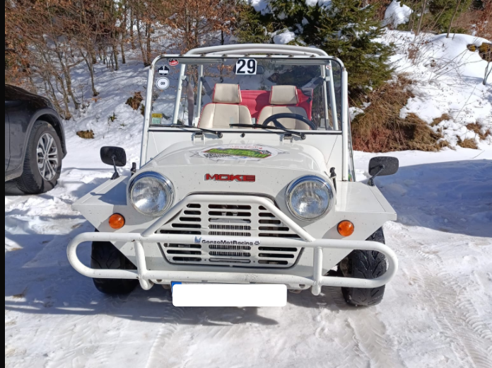

  • In jedem Fall sind gut angefahrene A048R nur bedingt als Winterreifen tauglich. :laughing:
    (Keine Angst. Ds war nur auf'm Parkplatz die Situation. Es hatte gute +10°)
