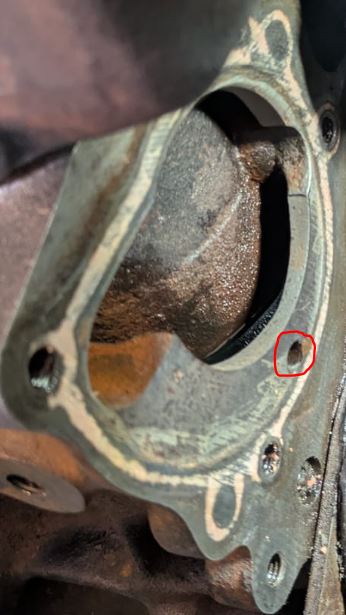

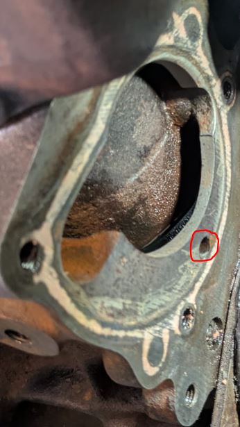

    wofür ist das Loch im Block innerhalb der Wasserpumpe (siehe Foto)?

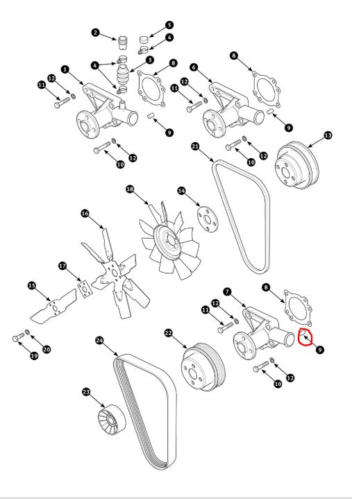

    Und warum hat die Dichtung für die Wasserpumpe mehr Löcher, als nötig? Ist das eine universelle, die früher an anderen Blöcken verwendet wurde? Und wofür ist der bei Limora angegebene Zylinderstift, den ich nicht gefunden habe (siehe anderes Foto).

  • Das Loch im Block dient dazu, daß alles Wasser ablaufen kann bei Wartungsarbeiten.
    Die zusätzlichen Löcher in der Dichtung sind für die Zentrierstifte, die wurden jedoch irgendwann eingespart.
    Also wenn bei dir keine Verbaut sind...worscht.
