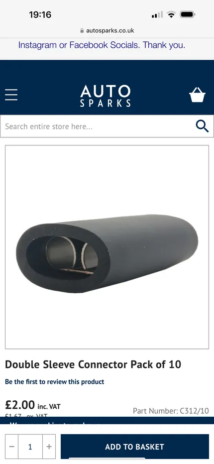

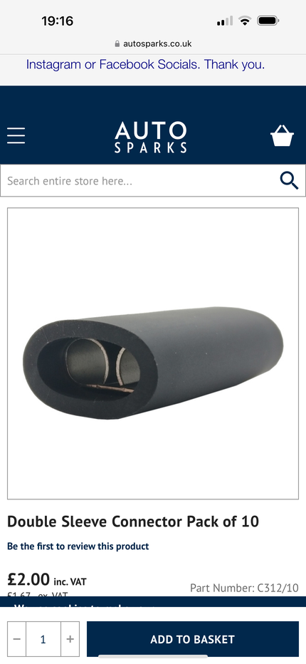

  • Bei mir sind es die Kupplungen gewesen unter der Motorhaube an der Front Quasi dort sind auch Sicherungen, zumindest am 91 Cooper. Diese stellen Oxidieren. Viel Erfolg noch

    das ist ne häufige Fehlerursache, erklärt aber nicht warum die Fernlichtkontrollleuchte immer an ist.. interessant wäre hier zu wissen wie der Fehler aufgetreten ist... Auto neu gekauft und ist halt so, mit einem mal aufgetreten, nach und nach ausgefallen...

  • Hmm das klingt ja tatsächlich als seien einfach die Verbindungen hinterm Grill gelöst.. erklärt zwar nicht die ständig leuchtende Kontrolllampe aber würde ich mal überprüfen. Das Lichtsystem beim Mini ist echt recht simpel, kann so wild nicht sein,
