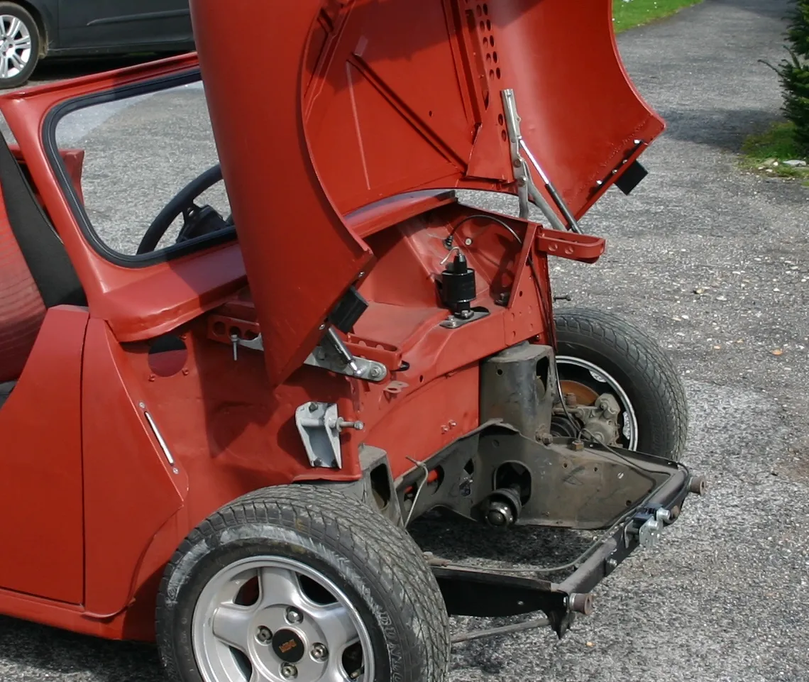

  • Mein Vorschlag ist ganz klar, lass das. Mach deine Flipfront so dass sie mit vier Schrauben fest schrauben kannst und gut ist . Einmal die Flip Front aufgemacht und wieder zugemacht (ich nehme mal an du Federn drin )und das kann sich schon verziehen.
    Ansonsten schau mal in dem tread von Chris nach 👍
    Der hat Zentrierungen hingebaut 👍
    Hier sieht man sie bissle 👍 musst mal durchsuchen 👍
    Auf Seite 24 sieht man es auch nochmal gut 👍

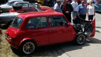

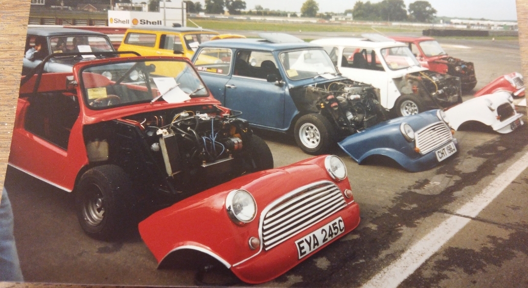

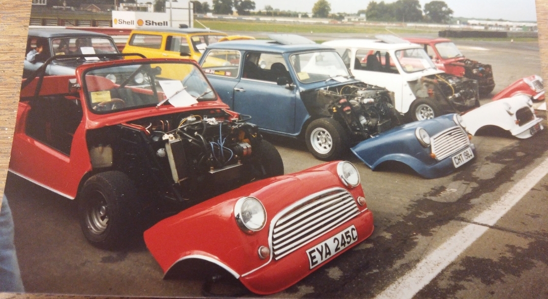

  • Meine " flipfront " und die hieß vor fast 40jahren schon so,... klappt im klassischen style nach vorn.
    Detaillösung am Dreiecksblech scheidet deshalb aus.....
    Die nach oben klappenden (air) flipfronten kamen vor etwa 10-15Jahren auf, die meisten nahmen (meines Wissens) als Scharnierlösungen den Mechanismus von BMW.
    Bis findige Engländer Scharnierlösungen anboten...Am Dreiecksblech trennt sich dann die Spreu vom weizen.....
    Mini-Flipfrontparade 89 in Silverstone
