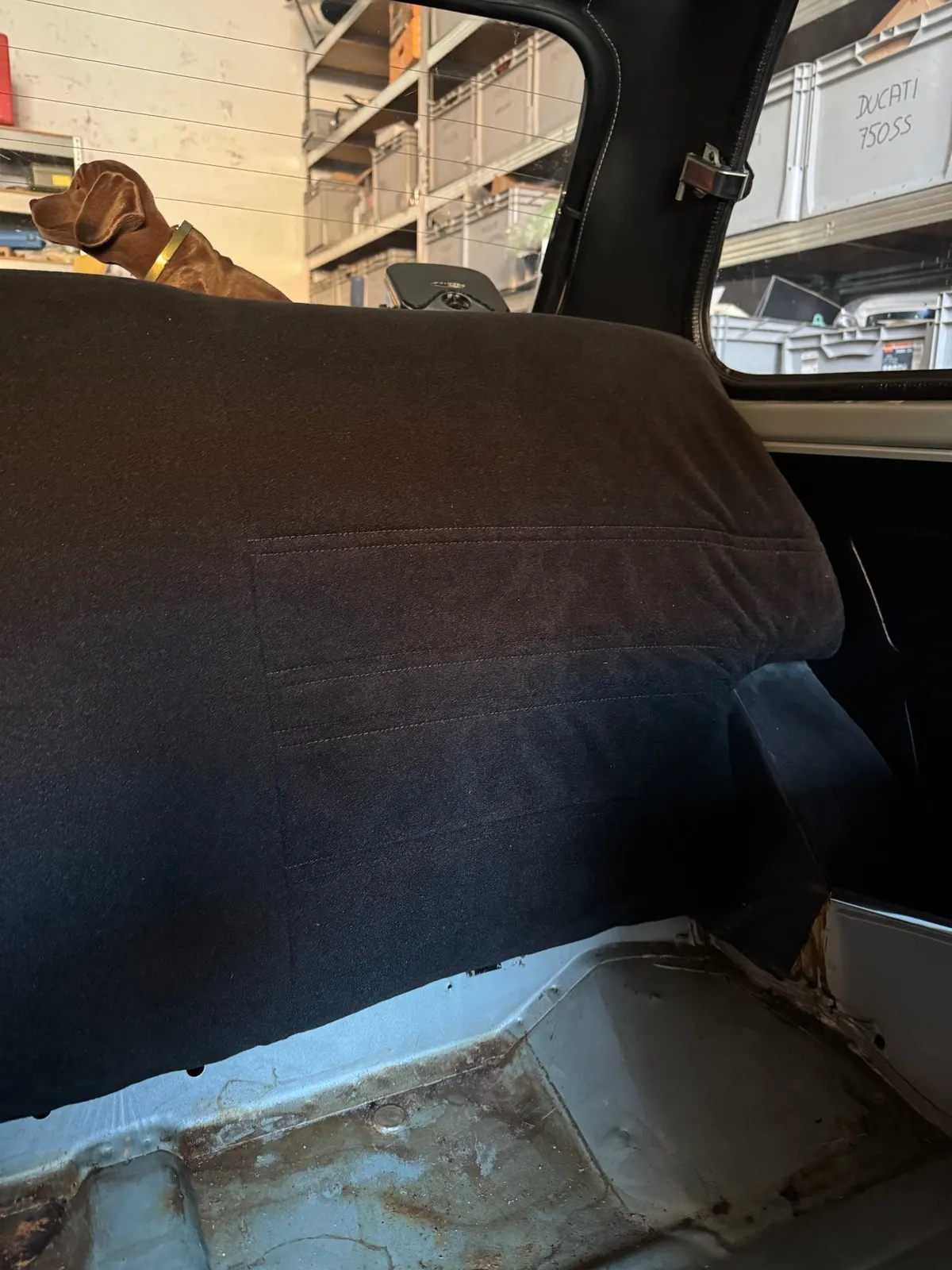

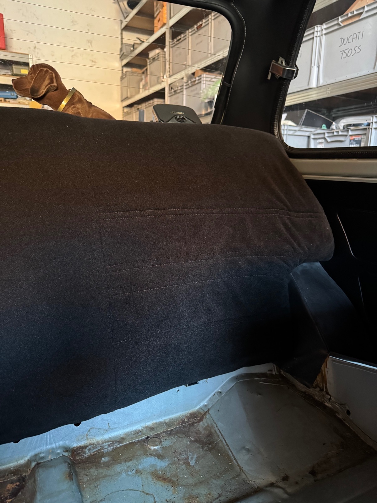

  • Hallo,
    ich möchte meine Sitze und Rückbank neu beziehen lassen (die neuen Bezüge habe ich von Optimise Automotive bestellt). Wie läßt sich die Rücksitzlehne ausbauen? Ich dachte sie ist nur mit einem Falz an der Heckablage eingehängt und kann durch Anheben dann entfernt werden. Aber die Lehne läßt sich nicht nach oben schieben - sind da irgendwo versteckte Schrauben innen an der Heckablage die ich nicht finde?
  • Schau mal im Kofferraum nach ….
  • Wenn noch original befestigt findest du im Kofferraum zwei Kreuzschlitzschrauben jeweils oben durch die Hutablage und zwei unten durch die Rückwand in Höhe des unteren Ende der Lehne.
    Gruss Andy
