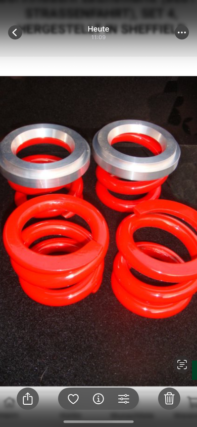

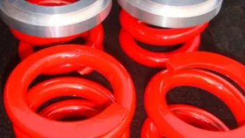

• Guten Morgen ,
    hat jemand Erfahrung mit diesen roten Feder ?
    Gummi Elemente raus und die Dinger rein?
    Vielen Dank im Voraus

  • Ich fahre die blauen Federn und kann berichten, was sicherlich auf alle Federn zutrifft.
    Wenn Federn, dann den Stabilisator an der Hinterachse dazu nehmen, das Fahrverhalten ändern sich und ist nicht ganz so einfach.
    Grade bei schnell gefahren Kurven, muss man vorsichtig sein.
  • Die Federn haben ja in der Mini-spezifischen Einbausituation keine lineare Führung, da die Trompeten sich auf auf den Knuckles abstützen. Wie ich finde eine windige Konstruktion - gerade an der Hinterachse.
