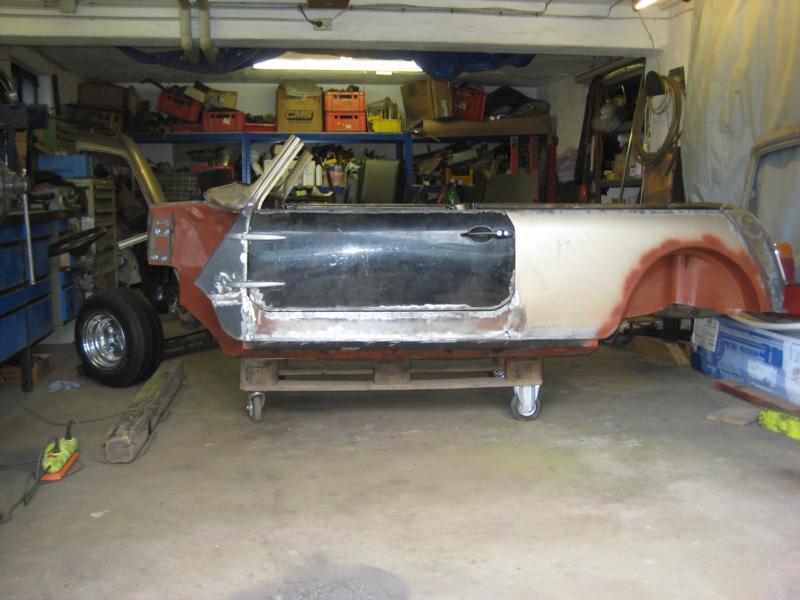

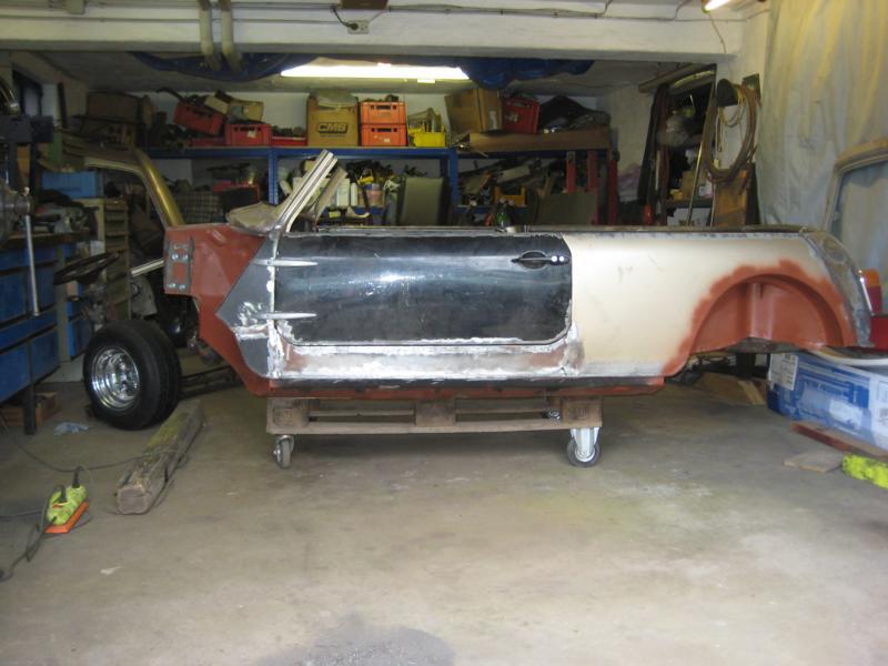

  • ich hab damals mit den Jungs mal telefoniert, weil ich das eigentlich auch machen wollte. Die haben dazu hinterm Dreiceksblech verstärkungen ähnlich zum Mk1 eingebaut und ähnliche Winkel in der Tür. Dann oben ein L-Profil in die Tür geschweißt wo die Führungen für dieSChiebefenster rauf kamen. Scheiben mussten angepast werden, weil die Höhe nicht identisch zur Mk! Tür ist. Das war richtig aufwendig und hat ne Stange Geld gekostet!
    Und ein kleines Problem gab es auch noch. Die Mk3on Türen sind trotz leerräumen deutlich schwerer als die Mk1 Türen. Die Dauerhaltbarkeit der Scharniere war also mehr als fraglich, halten ja schon beim Mk1 nicht ewig.
    Ich habs dann gelassen :biggrin:
    Aber nette Jungs. Und das Auto war echt cool. Gab es sogar einen Fernsehbeitrag dazu. Die Idee mit dem Blinker als Rückfahrscheinwerfer haben dann einige adaptiert... ich auch :laughing:
    Und der umgebaute TVR war auch fett.... man bin ich alt :laughing:

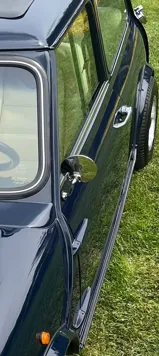

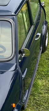

    Interessant finde ich auch den Tip von Highlindner bez. der Aussie Türen. Da gab es Türen mit außenliegenden Scharnieren, einem Dreiecksfenster und Kurbelscheibe. Das könnte man mit Inno-Fenstern "imitieren"... :wink:
    Definitiv nichts alltägliches!
    Aber wie schubi schon schreibt, den Scharnieren muss man "helfen" länger zu leben. Alu-Türhaut z.B., inneren Türrahmen zum "schweizer Käse" machen, keine Türtaschen etc....
