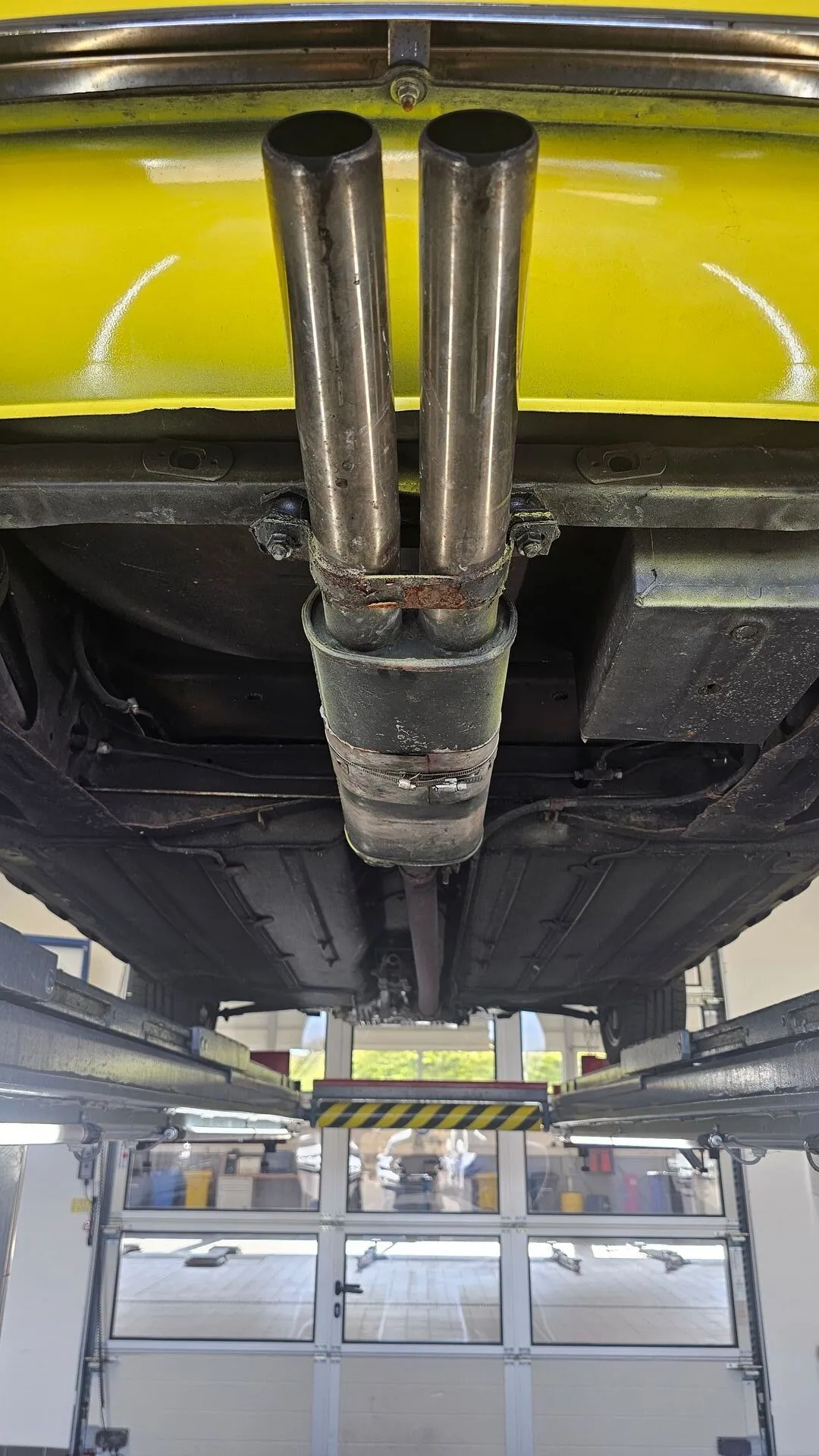

    Hi Jürgen,
    Aktuell ist ein durchgehendes Rohr mit Endschalldämpfer mittig mit 2flutigem Ausgang drauf. Bernd vermutet Peco. Ist halt so gar nicht beschriftet. Sieht aber auch schon mitgenommen aus, ist wohl kurz vorm undicht werden.

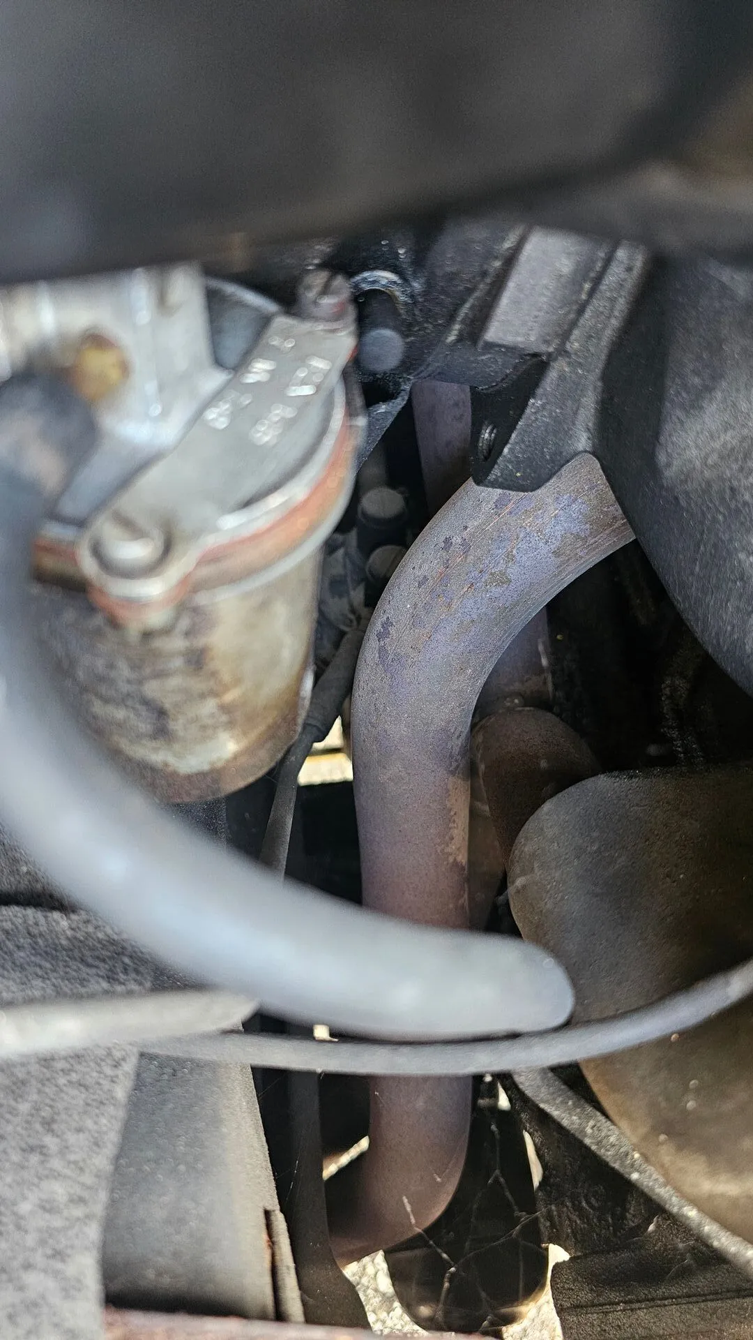

  • Hmmm kannst du ggfs mal ein Foto schiessen von unten. Ohne vorschalldämpfer könnte auch Max Roth sein, aber dann passt der Adem eigentlich nicht. Die wäre ohne weiteren Dämpfer und durchgehend bis an den Auslass Krümmer (oben knapp unter Zylinderkopf )
  • Bei ca. 47mm Rohrdurchmesser gehe ich mal von Standart-Krümmer aus …..
    Maniflow oder LCB ist größer.
    Nö.
    RC40 z.B. hat nominal 1,75" = 44mm Außendurchmesser. Dazu die aufgeweiteten Steckmuffen mit 1,5mm Wandsctärke entsprechend 48mm Außendurchmesser...
    Frage ist, was für ein Abgas-Krümmer verbaut ist.
    Beim 1000er vermute ich mal Maniflow Freeflow...
    Da muss der Niels halt mal im Motorraum, hinten beim Vergaser runter schauen... :wink: Dann kann man mehr sagen...

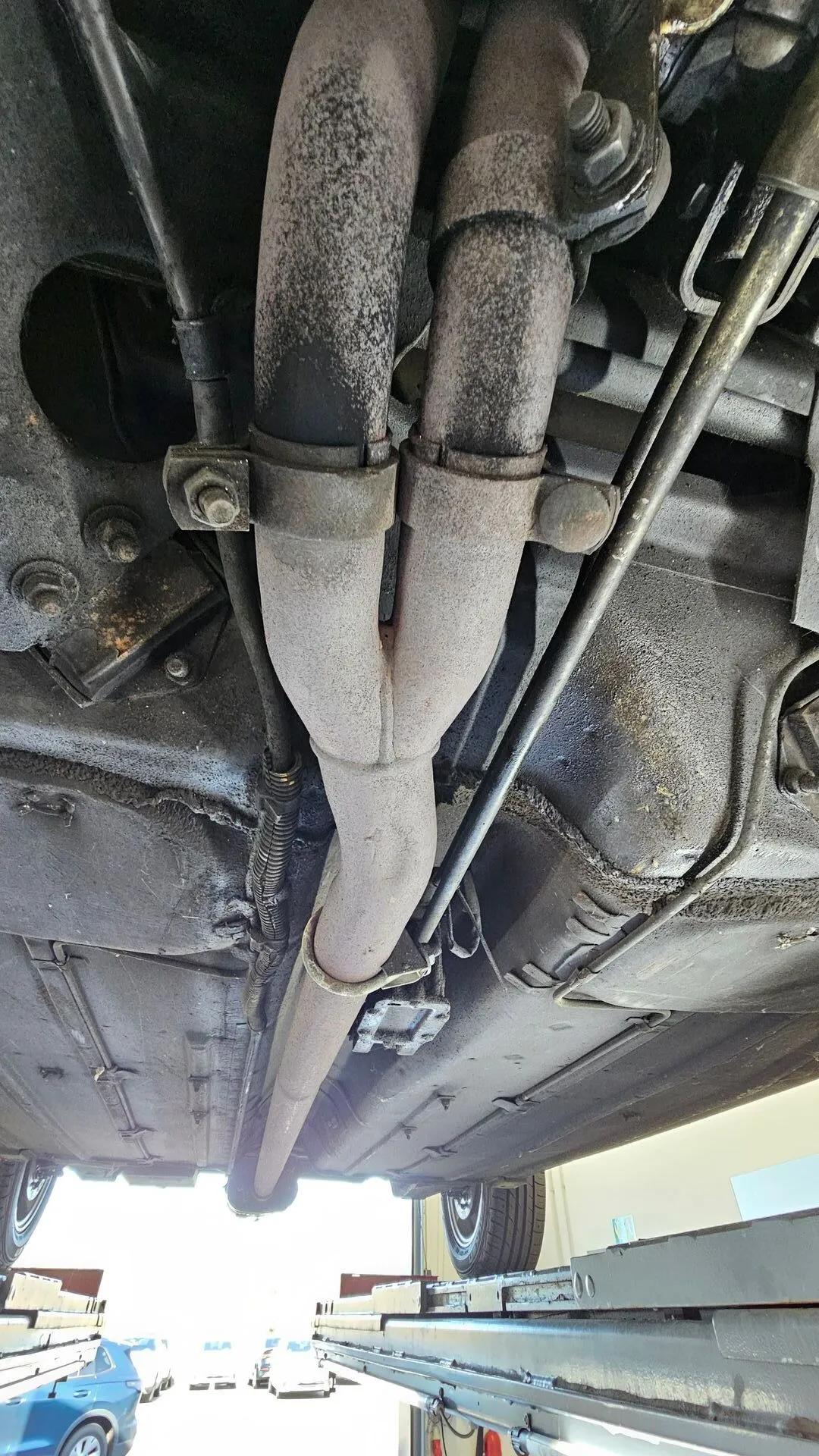

    Meine „Fehlpeilung“ in Sachen Rohrdurchmesser liegt wahrscheinlich daran das ich unter meinem 13er Inno einen LCB mit 2Zoll nahtlos gezogenem Gasrohr-Eigenbau und Golf 1 GTi Endtopf gefahren habe ….
    Der hat nett gebrummt, nicht wirklich laut aber „kernig“ ……. der TÜV hat sich nie dafür Interessiert.
  • Also LCB und Endtopf PECO . Uuih, das knattert bestimmt mächtig ohne Vorschalldämpfer 😀 Der Krümmer ist undicht ein wenig 😉 Ich schau mal, was bei Kleinanzeigen mir so über den Weg läuft. K+N hast du vermute ich. Passende Nadel auch. Bei richtiger Einstellung läuft das recht nett, auch mit vorschalldämpfer 😉
