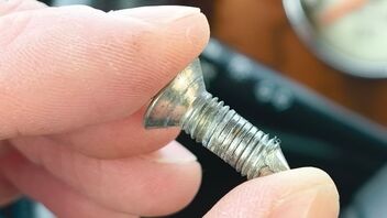

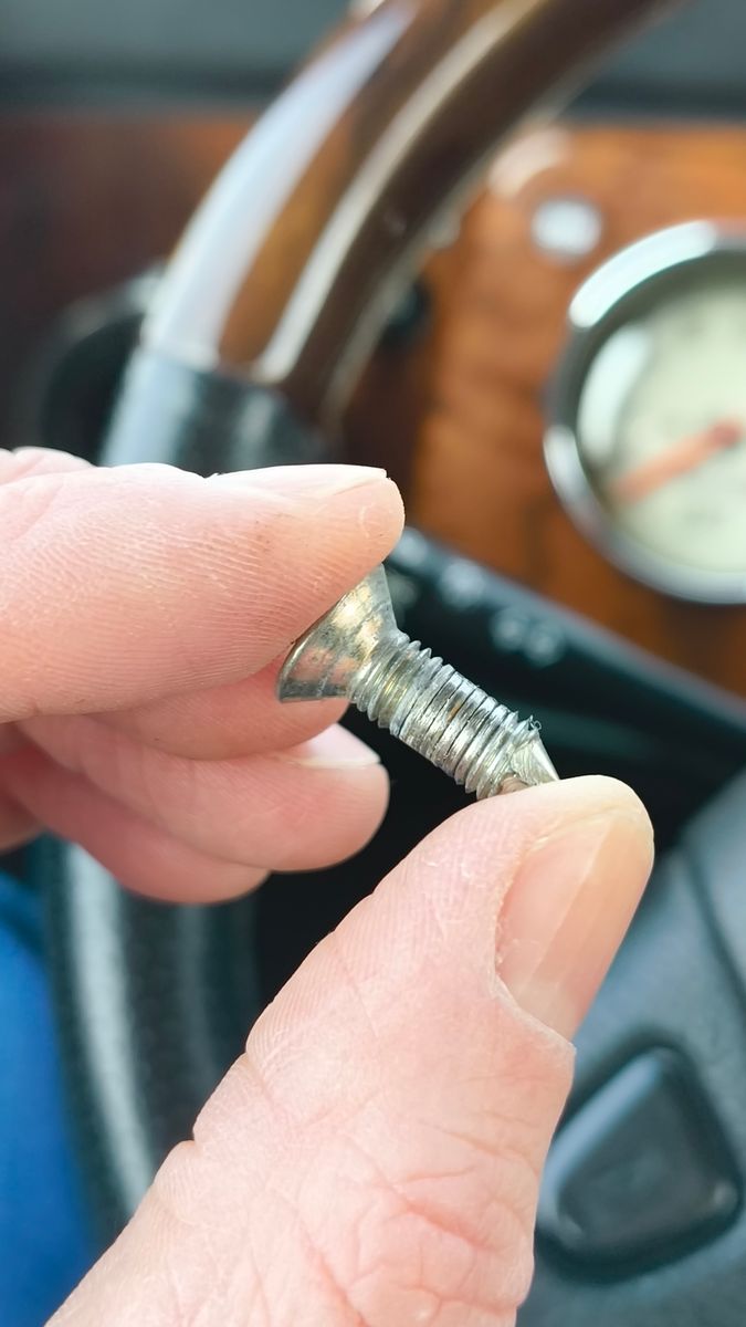

  • Ja, das Gewinde an der Schraube hatte schon bessere Tage.
    D.h. ich brauche nur die 1 Schraube, die Platte selbst sieht OK aus. Andererseits schadet es nix, einmal alles zu erneuern.
    Die Werkstatt hat mir schon per Nachricht Ersatz angeboten. Danke nochmals in die Runde.
  • Keine Ahnung, warum das Ding so vergewaltigt wurde.
    Hab mal spaßhalber die intakte Schraube in dieses Gewinde der Platte eingedreht, hat zumindest gegriffen und die Schraube sah danach noch i.O. aus.
