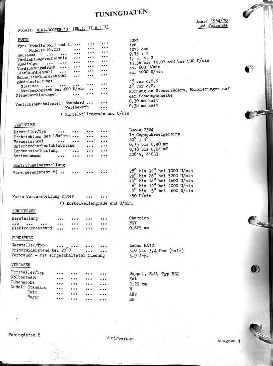

• Ein Hallo an alle und wer kann mir helfen. Ich habe noch einen gebrauchten Lucas Zündverteiler, 23D4 40819 ohne Unterdruckverstellung, hier und möchte ihn Testen lassen, in welchem Zustand er noch ist. Wer hat eine Liste/Einstellwerte über die Fliehkraftverstellung?
    Im voraus vielen Dank
  • Schau mal hier.. da gab es auch eine Liste aller Lucas Verteiler

  • Hallo, vielen Dank an euch beide, ihr habt mir sehr geholfen, echt super. An das Werkstatthandbuch habe ich echt nicht gedacht, wohl eine Sache des alters, aber toll, dass es so Jungs gibt, wie euch.
