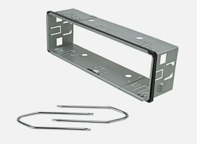

  • Hast du den „Montage-Rahmen“ eingebaut ??
    … also diesen Blechschacht ?
  • Richtig, aber zu breit wäre komisch. Ich kenne das so, wenn die nicht passen rasten die Nasen nicht ein und man kann sie wieder rausziehen.

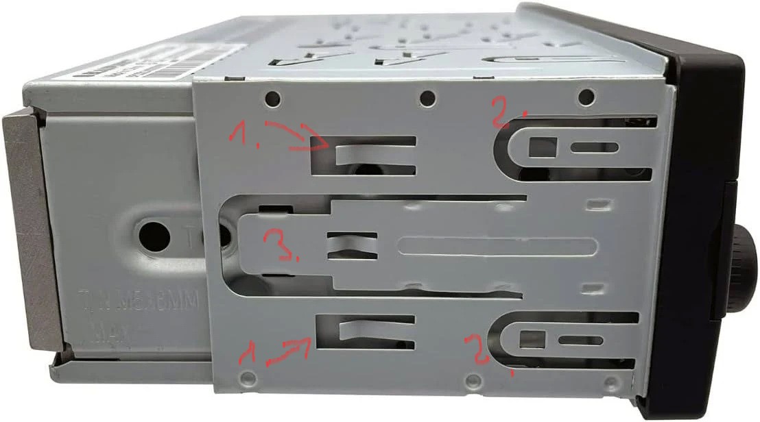

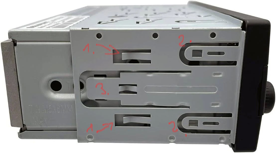

    Auf dem Bild sieht man das das Radios durch mehrere "Federbleche "1" geführt wird, und die mittige Verriegelung, "3"
    "2" ist damit der Halter festgeklemmt wird im Armaturenbrett.
    Da ist schon "Luft" vorhanden wenn das fehlt.
