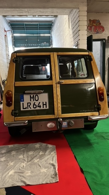

    Kein Problem. habe einen 64 Woody MK1 mit einen 1300 cc mit Stage2 Kit und großen Vergaser mit Gutmann Kat, großer Cooper Bremse usw. Alles wurde mit H-Kennzeichen eintragen.
