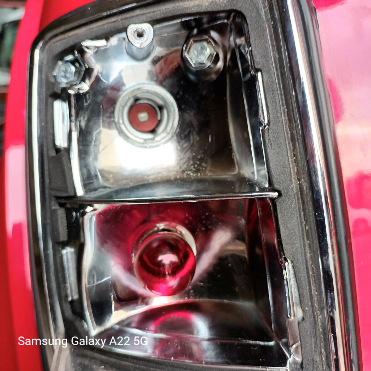

  • Hallo allerseits, nach Auswechseln der Blinkerbirne hinten links beim MPI habe ich ein Problem.
    Die Birne bleibt nicht in der Fassung , sie wird ca. 2 mm nach aussen zurück gedrückt und blinkt somit nicht.
    Drück ich mit dem Finger gegen die Birne blinkt es korrekt. Habe versucht einen dünnen Stift mit rein zu schieben, hält aber nicht lange.
    Hat jemand einen Trick, wie die Birne am Kontakt hinten drin bleibt?

  • Hallo Werner, doofe Frage....dass die Lampenfassung einen Bajonettverschluss hat ist bekannt?
    Ansonsten probehalber die Birne vom Rückfahrscheinwerfer testen. Oft sind die Verriegelungspins unterschiedlich lang, je nach Hersteller der Birne. (Stichwort Chinaschrott)
    Und schon mal sorry für die Eingangsfrage, aber "sischer is sischer" :wink:
    Gruss Andy
  • Und wenn die Birne trotz drehen nicht einrastet und auch eine andere Birne nicht hilft, dann könnte man auch die Fassung leicht zusammendrücken bzw. Den Mittelkontakt leicht nach oben biegen. Aber alles nur leicht, da fehlt meist kein Millimeter.
    Eine weitere Frage, die beiden Nasen seitlich sind auf gleicher Höhe, nicht dass Du versehentlich eine Rücklicht/Bremslichtbirne erwischt hast?

  • Achtung: Die Verriegelungs-Pins sind zwar auf gleicher Höhe, aber...
    Weiße Blinker Birnen P21W haben die Pins 180° gegenüber.
    Gelbe Blinker Birnen PY21W haben die Pins nicht 180° gegenüber
    Sind also nicht untereinander austauschbar!
    Gruß, Diddi
  • Vergleich mal die Anordnung der Pins bei den orangenen Birnen. Früher waren die Pins wie Didi sagt versetzt. Da musste man einen wegfeilen, dann ging das. Ob die Pins auch heute noch versetzt sind, entzieht sich meines Wissens. Daher mal die Birnen vergleichen miteinander.
    Edit sagt, es gibt nämlich mittlerweile auch orange Birnen mit gegenüberliegenden Pins - hat ihr Tante Google erzählt 😉

    Ich habe die linke Fassung mit der Rechten verglichen, die Linke Fassung (innen, rote Isolierung lose) sieht tatsächlich nicht wie die rechte aus.

  • Hallo , so will kurz berichten, wie es mit der Blinkerleuchte weitergegangen ist.
    Die Leuchten von Allbrith waren richtig. Symetrische Pins.
    Nun habe ich mir asymetrische Birnen geholt ,also Pins versetzt. Einen Pin habe ich leicht angefeilt, sodass die Birne stramm in die Fassung geht. Nun rutscht sie nicht mehr raus. Vorher habe ich gesehen, daß der Anschluss in der Fassung ,der auf den hinteren Kontakt der Birne drückt ,total lose ist. Die Isolierung ebenfalls.
    Also es blinkt nun wieder korrekt.
    Wie lange dass hält......?
    Vielleicht brauche ich ja doch noch eine neue Fassung.
