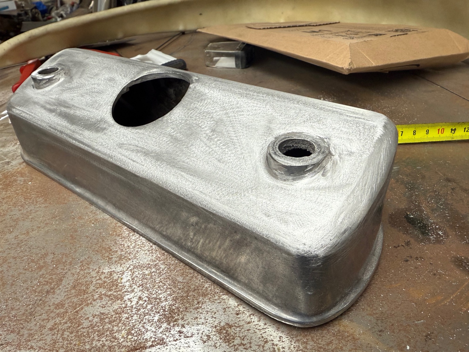

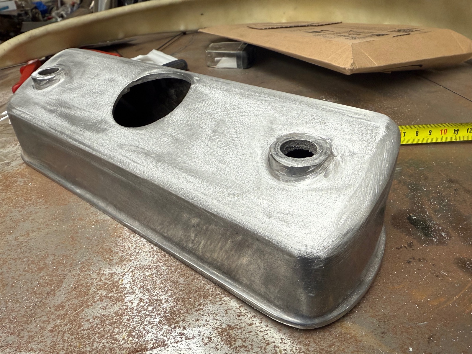

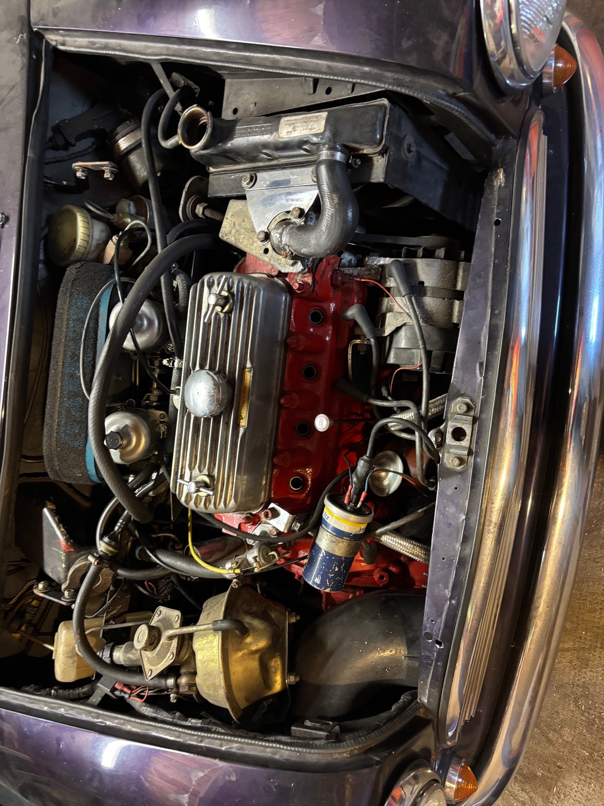

  • Ich habe auf beiden Minis einen Minfin, also abgeschrägt und drunter eine HHKW 1:1,5, rollengelagert. Da schlugen dezent nur die äußeren Kipphebel an der Hinterkante an, und das auch nur an der jeweils äußersten Ecke. Dort etwas Material abtragen (vom Deckel und wenn unvermeidbar evtl. minimal von der Kipphebelkante) und gut ist es.
    Edit: da fällt mir ein, dass ich die Kipphebelböcke etwas unterlegen musste, um die richtige Höhe zu bekommen. Selbst damit klappt es.
