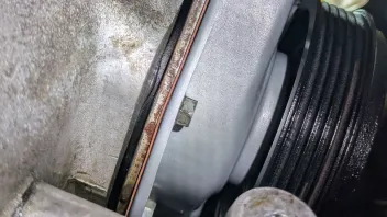

  • Der Deckel ist drauf. Ich hab den Simmerring mithilfe des alten und einem runden Stück Holz eingehämmert. Der neue sitzt aber nicht so tief wie erwartet, es ist ca. ein halber Millimeter Luft zum Bund. Ich hab mich da mal nicht so angestellt, weil ihr ja meintet man solls nicht übertreiben:facemask:
  • Eine dumme Frage hab ich doch noch:biggrin: bei den unteren beiden kurzen Schrauben habe ich zwei 2 M8er Federringe verwendet, da dort keine Scheiben vorhanden waren und anschließend mit 7NM festgezogen. Kann das so bleiben? Jetzt hätte man noch die Chance, da was zu ändern ...
  • Mit dem ringschlussel kommst evtl ran wenns sein muss. Wenn die Federringe platt gedrückt sind wirds schon halten.
