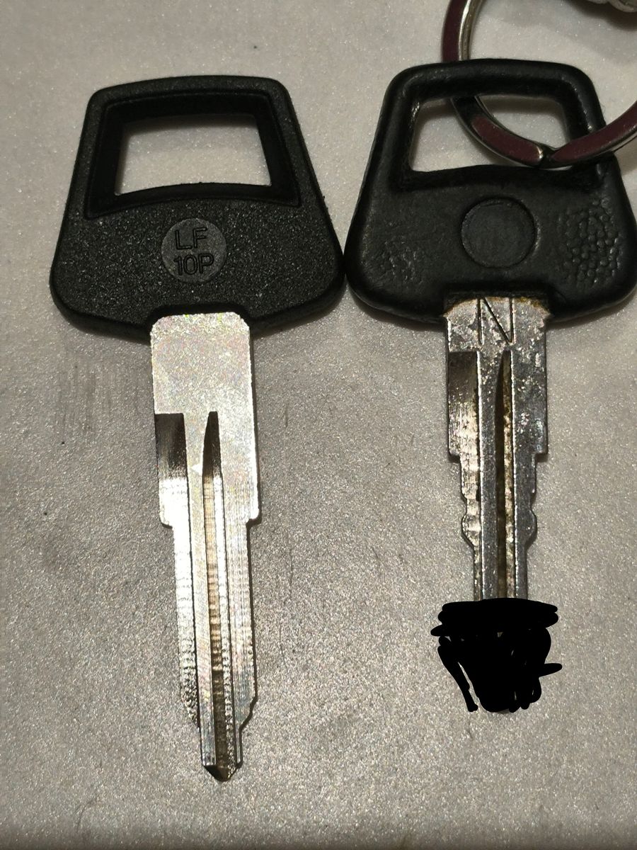

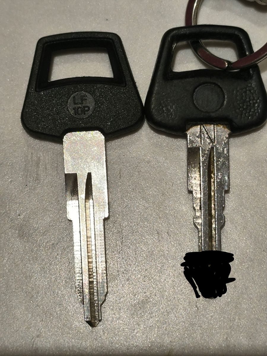

  • Ich glaube, ich habe einen, den Du suchst.
    Geschwärzt unten zur Sicherheit
    Ist in der Tat LF10P. Daneben liegt der Schlüssel eines Minis. Geschwärzt unten zur Sicherheit.
    Wenn Du schon mal ein neues Zündschloss bekommen hast, ist der Schlüsselrohling genau andersherum.
    Zumindest ist das der Fall, bei den Zündschlössern, die man aktuell kaufen kann Punkt das gilt z.B. für die Zündschlösser von Mini Spares.
