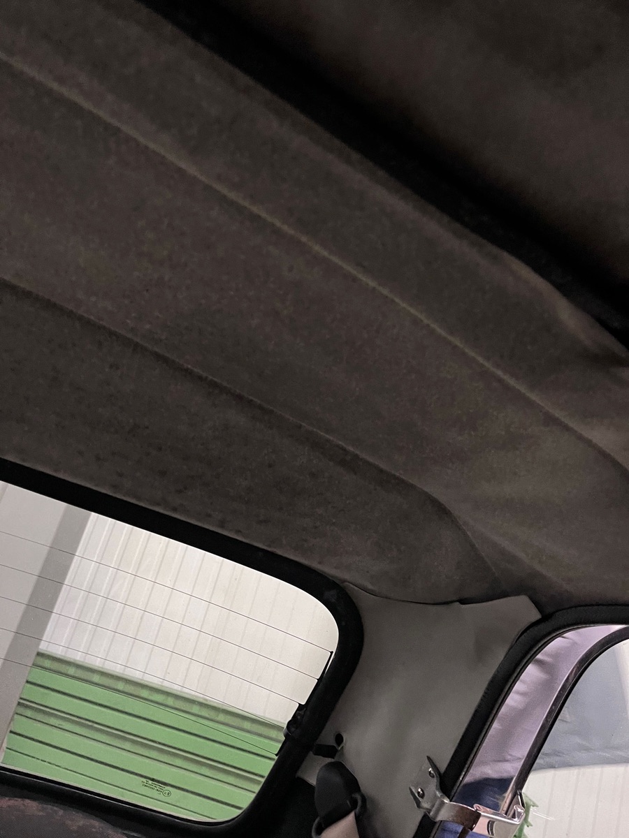

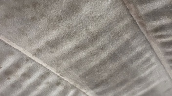

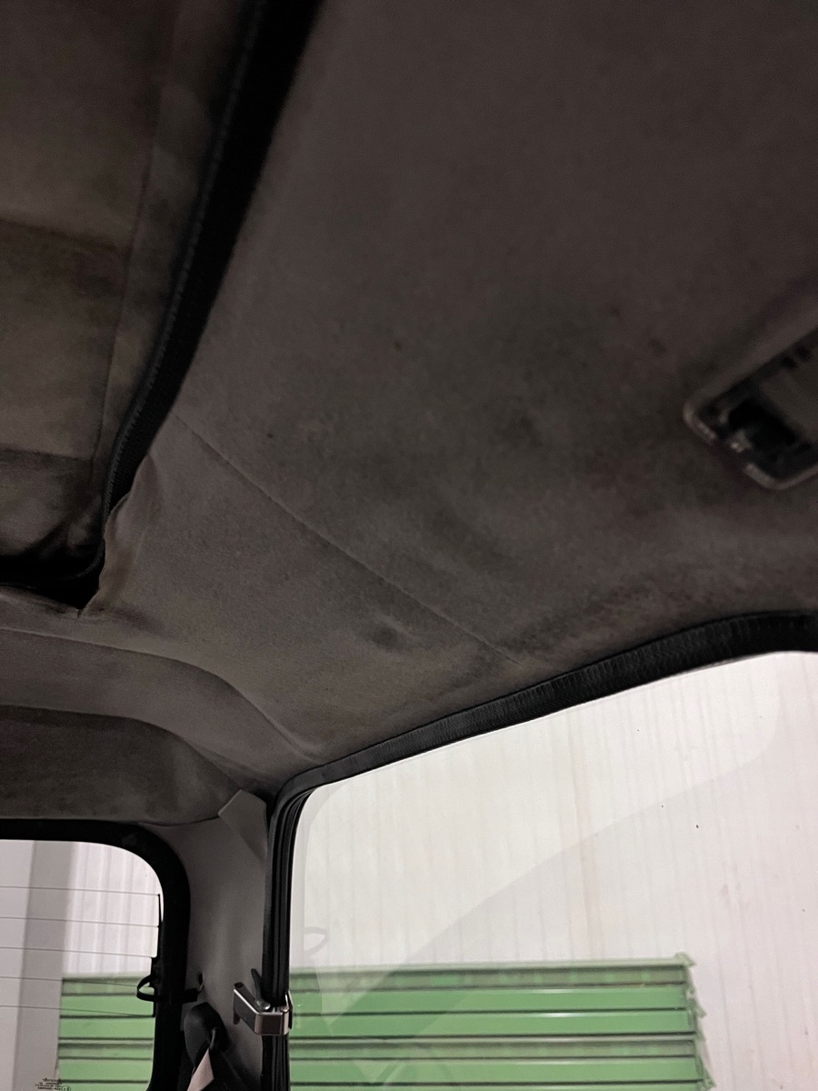

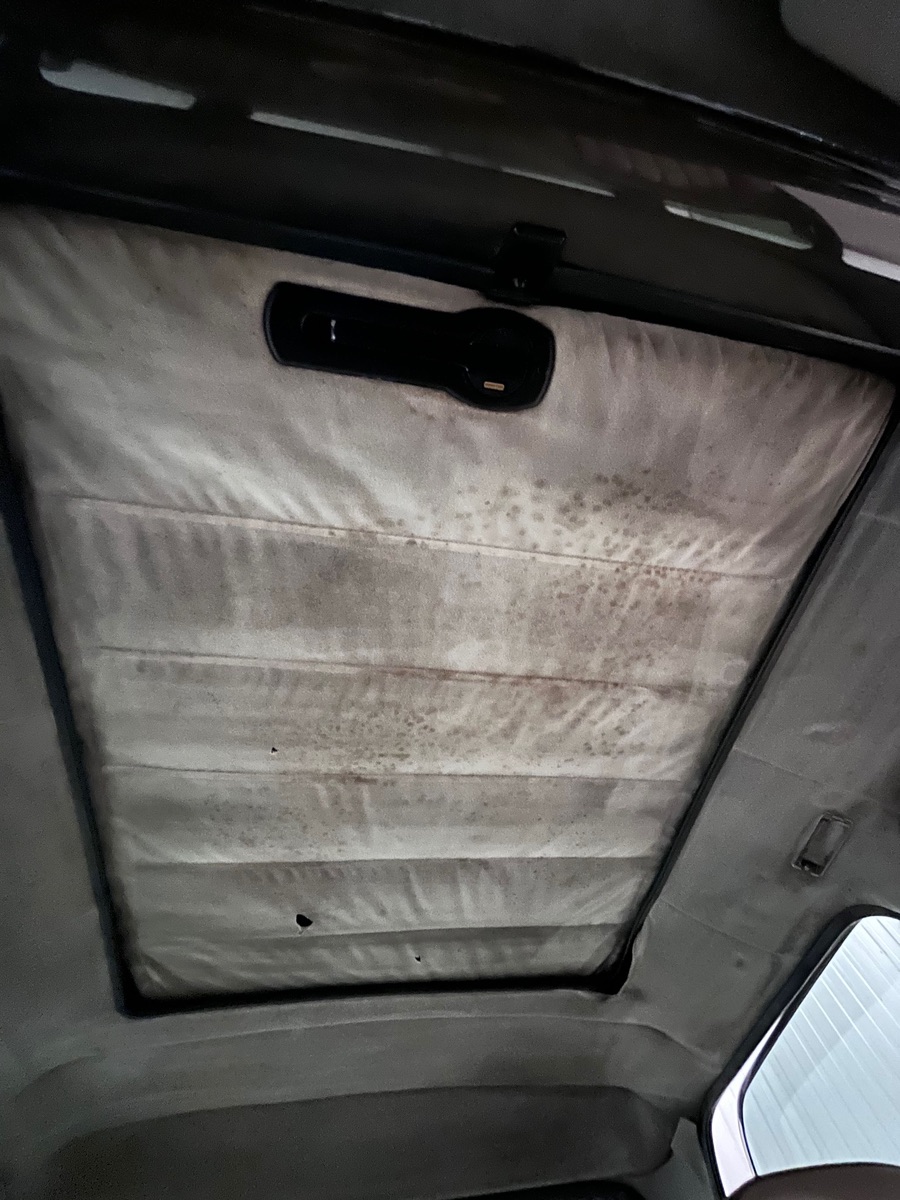

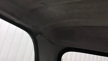

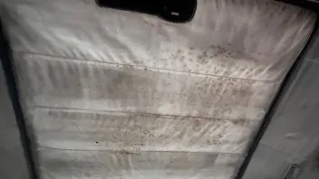

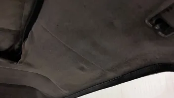

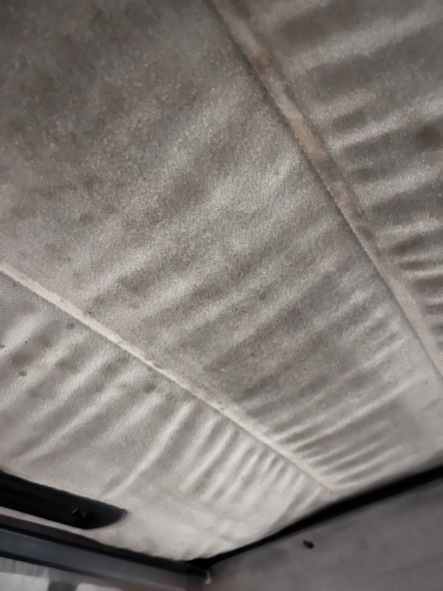

    Meine Familie besitzt einen Mini Baujahr 1997 mit mechanischem Faltdach (Hollandia, Webasto):

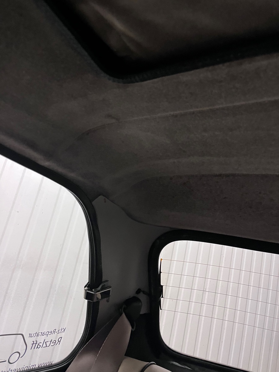

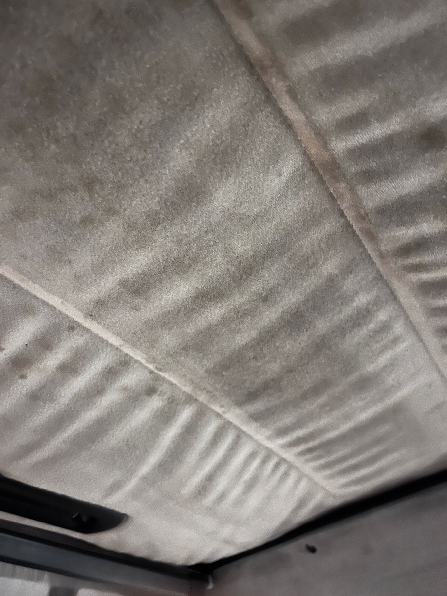

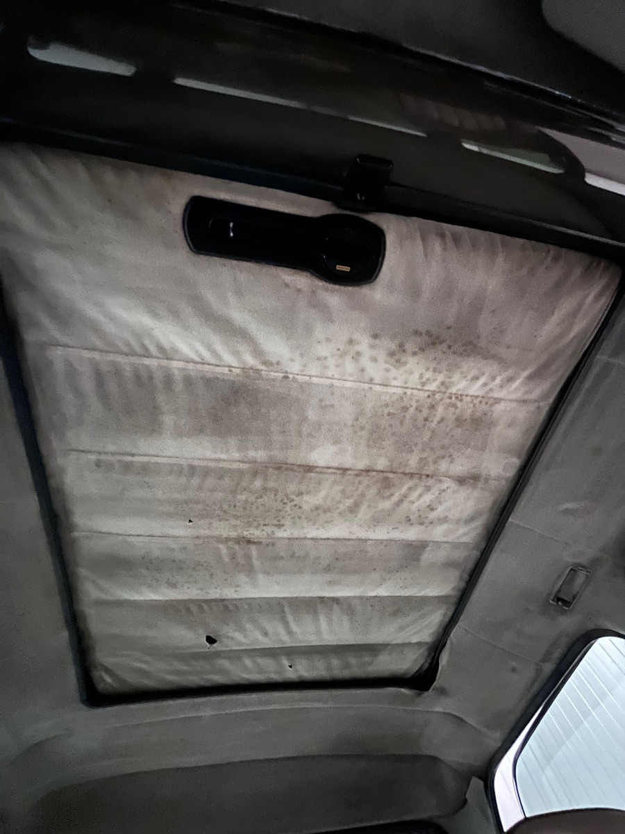

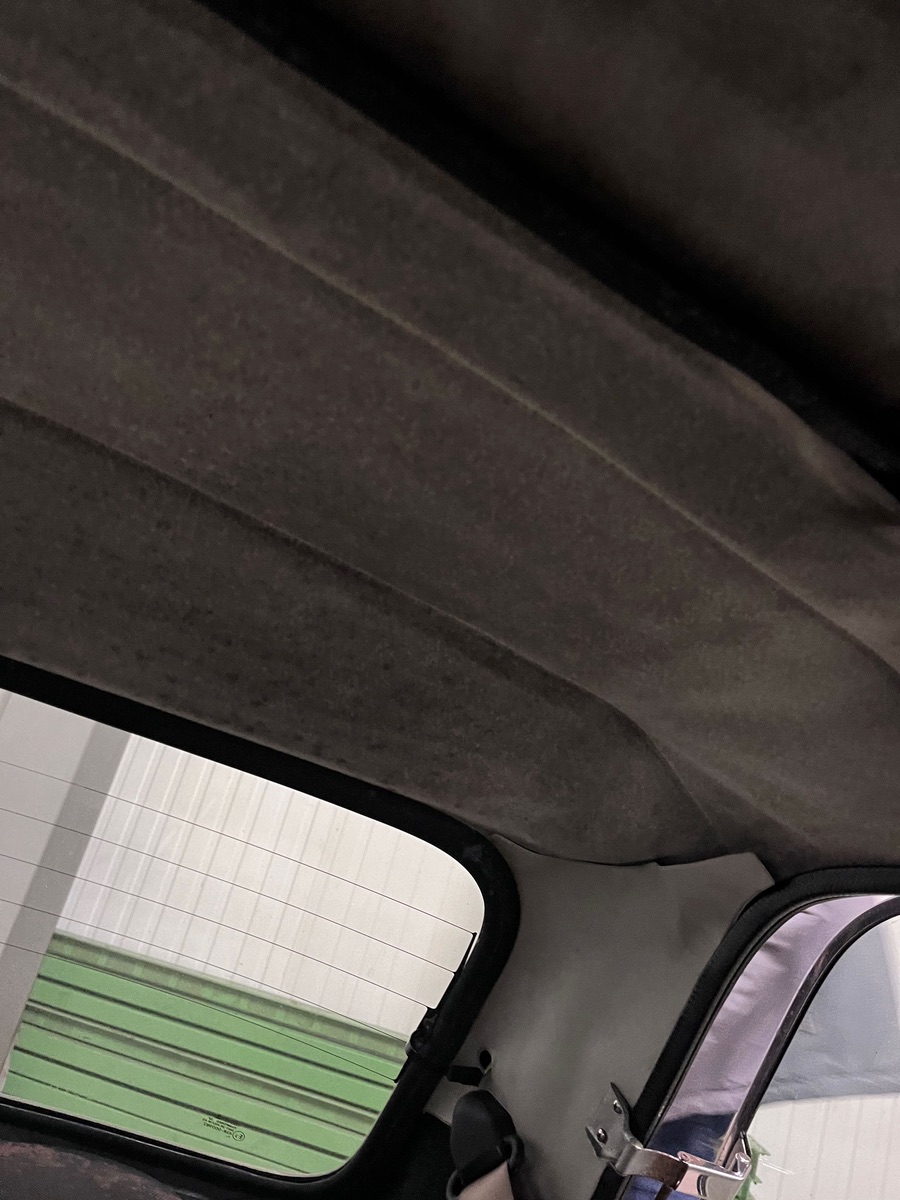

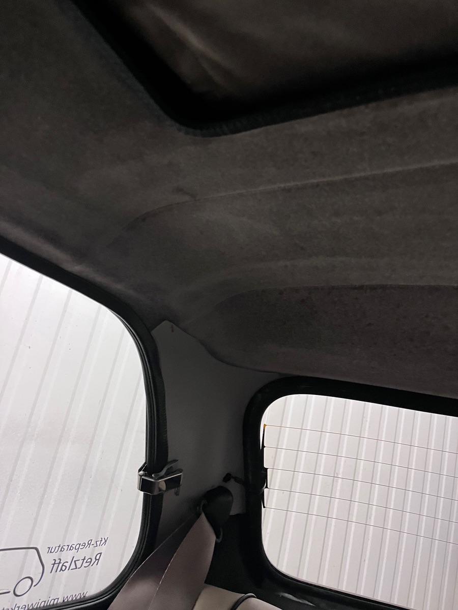

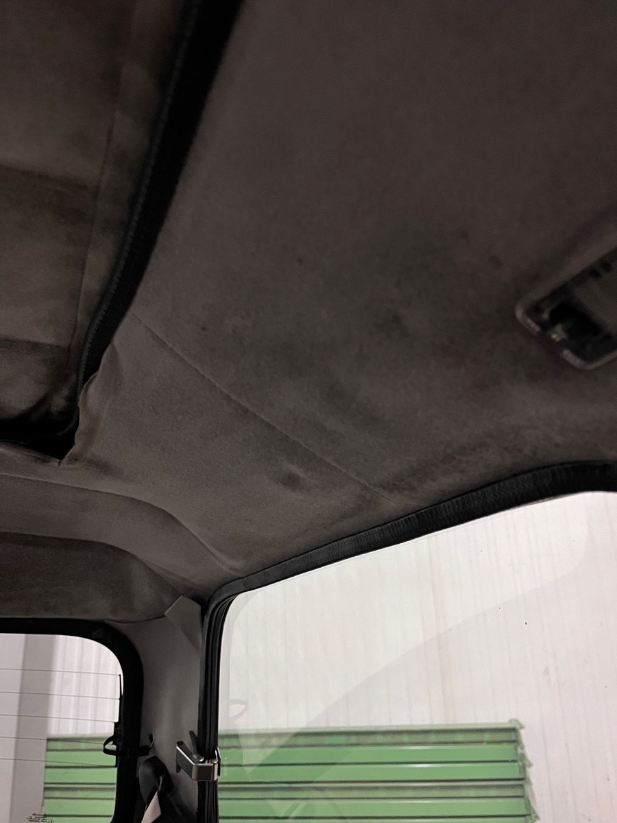

    Leider wurde der Mini nach einer Innenraumreinigung vor 2 Jahren feucht eingelagert, und der Innenraum hat ziemlich gelitten (siehe Anhänge). Der Dachhimmel und die Innenseite des Verdecks hat diverse Schimmel/Stockflecken und der Klarlack auf dem Holzamaturenbrett ist eingerissen. Nun möchte ich vor allem den Himmel erst mal erneuern. Dazu habe ich einige Fragen:
    1. Besteht eine Chance den einfach (eingebaut) wieder sauber zu bekommen? Habe bei einem T3 in der Vergangenheit mit Chlor/Sauerstoffreinigern gearbeitet, aber die sind ziemlich korrosiv.
    2. Wenn nicht, wo kann man ab besten Ersatz für den Himmel und die Innenverkleidung des Verdecks bestellen. Ich habe hier mehrfach von einem "belgischen Händler" gelesen. Ansonsten Limora? Diesen Thread kenne ich schon :)
    3. Gibt es im Raum Aachen/Düsseldorf/Köln einen Sattler oder eine andere Werkstatt, die sich mit Mini Innenräumen auskennt und diese Arbeit macht?
    Vielen Dank für die Hilfe und beste Grüße
    Felix
  • komplett ausbauen und zu einem Sattler bringen, wenn Dir zutraust, den Himmel selbst wieder einzubauen.
    Vom Dach würde ich Dir als Leihe abraten, das selbst zu zerlegen, ausbauen am Stück ist kein Problem um es wegzugeben.
    Ein guter Sattler macht das schon und kannst evt. auch ein anderes Material wählen, wenn es nicht original sein muss.
    Um den Himmel auszubauen, muß Front und Heckscheibe raus, ebenso die hinteren Ausstellfenster.
    Vorab würde ich mal bei einem Aufbereiter vorbeischauen, die haben da manchmal Wundermittel und auch die richtigen Geräte um das aufzufrischen..

  • Also der Himmel sieht machbar aus.
    Ich würde zum Aufbereiter gehen, der hat alles da und danach eine Ozonbehandlung machen lassen.
    Alternativ do it yourself:
    - Atemschutzmaske / FFP2 + Einweghandschuhe
    - 2-3 Dosen Sonax Polsterreiniger
    - Desinfektionsmittel
    - Weiche Polsterbürste von Colorlock / Sonax
    - Prilwasser + Vileda Microfaserlappen + Eimer warmes Wasser
    - Staubsauger
    - Müllsäcke
    Alles raus ausm Auto, Sitze + Teppiche abdecken mit Mülltüten.
    Himmel mit Desinfektionsmittel einsprühen, 10 Minuten warten.
    Himmel mit Teppichreiniger einsprühen und den einbürsten (nicht wie ein Ochse drücken) . Am besten erstmal nur 50%.
    10-15 Minuten warten und dann mit sauberem Microfasertuch mit klarem Wasser abwischen. Gerne auch 2-3x.
    Dann die nächsten 50%.
    Danach Vorgang wiederholen. Falls Du nen Dampfreiniger oder nen Nassauger hast, gehts damit natürlich einfacher.
    Wenn der Himmel 2-3 Durchgänge hinter sich hat, alles zum Trocknen offen lassen.
    Danach Sitze + Türverkleidungen + alles andere mit Desinfektionsmittel und Prilwasser + klarem Wasser reinigen.
    Danach Leder (Sitze) + Vinyl (A-Brett + Türpappen) mit entsprechenden Mitteln pflegen. Teppich ebenfalls mit dem Sonax Schaum 2-3x durcharbeiten.
    Im Idealfall noch ne Ozonbehandlung nachschieben oder einfach alles gut trocknen..
    Wichtig wenn Schimmel im Spiel is:
    Maske und Handschuhe, ggfs. auch Brille.
    Viel Spaß dabei!

  • Danke für die Inputs!
    Kleines Update: Sonax + Dampfreiniger hat gut funktioniert ... bis der Stoff gerissen ist. Der hatte es wohl echt schon hinter sich und war stellenweise sehr dünn.
    Jetzt habe ich zwei Fragen:

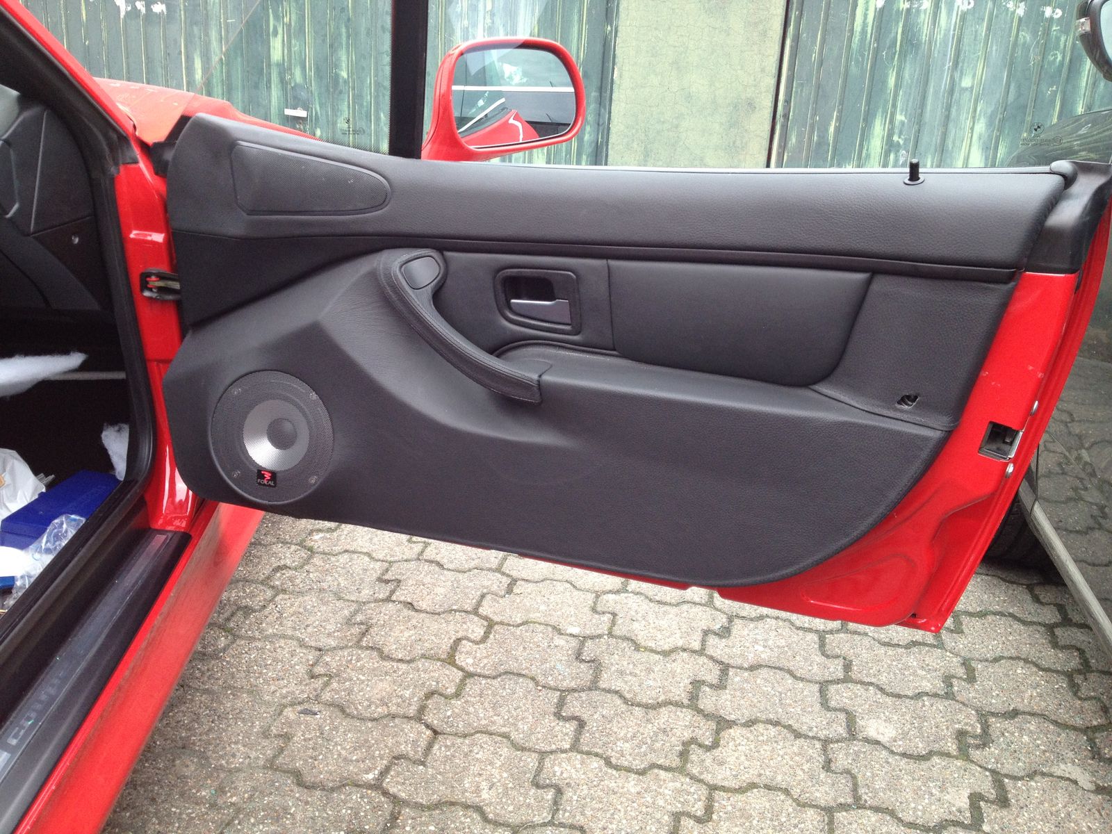

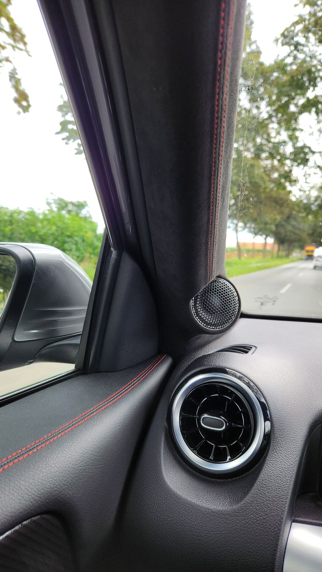

  • Ich kann dir Herrn Rütten in Mönchengladbach sehr empfehlen. Habe schon einiges bei ihm machen lassen und das war immer fair und top
    Rütten Boot und Fahrzeug-Ausstattung - Startseite

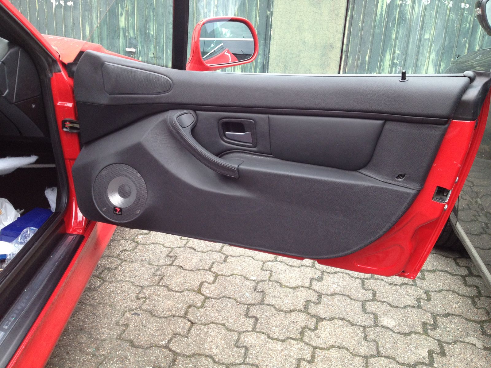

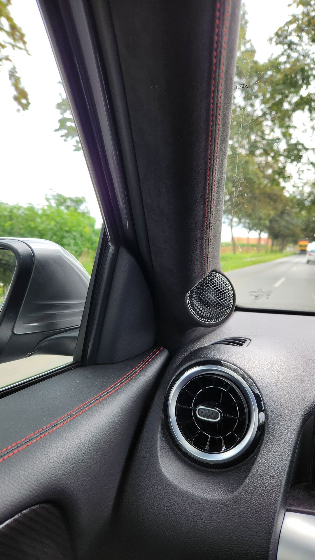

    Hatte mal Türverkleidungen für meinen Z3 selber gebaut und jetzt vor einem Jahr noch A-Säulenverkleidungen. Beides hat er bezogen
