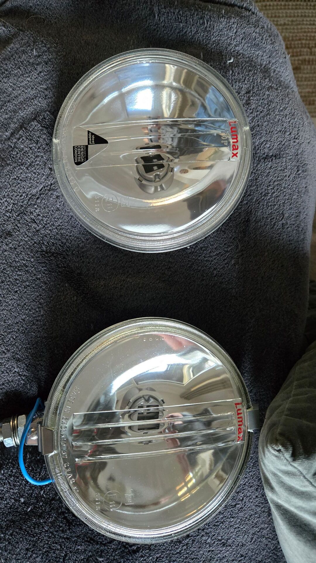

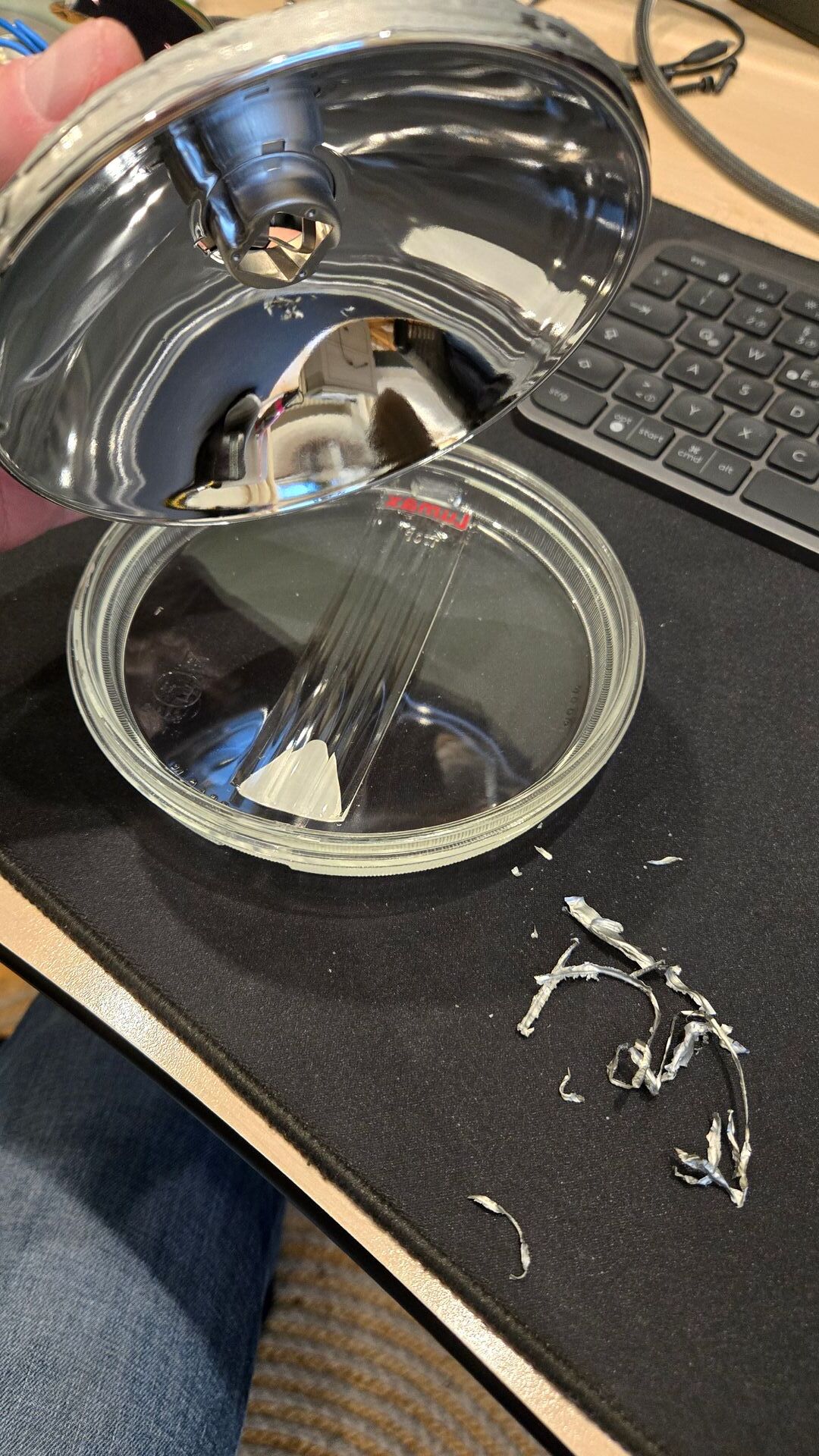

  • Hallo in die Runde,

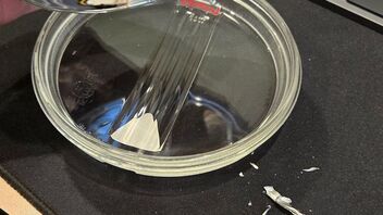

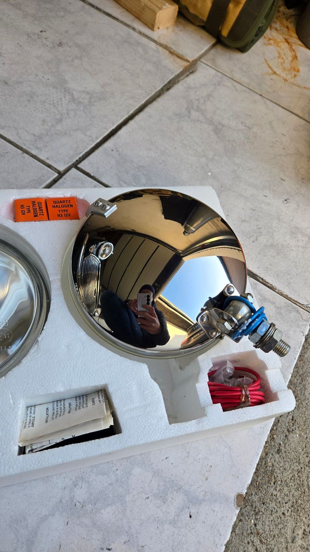

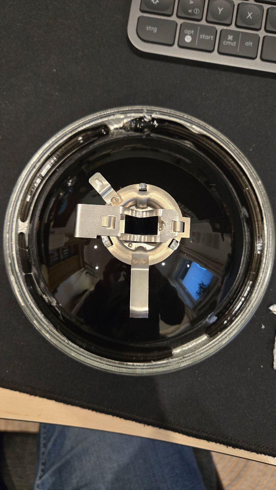

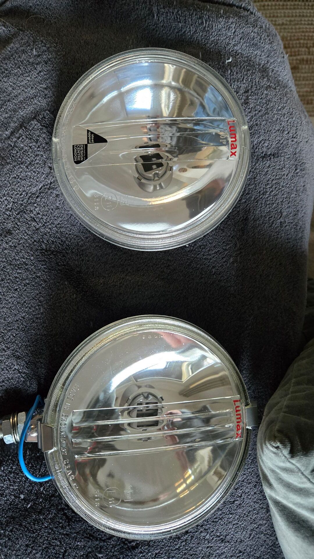

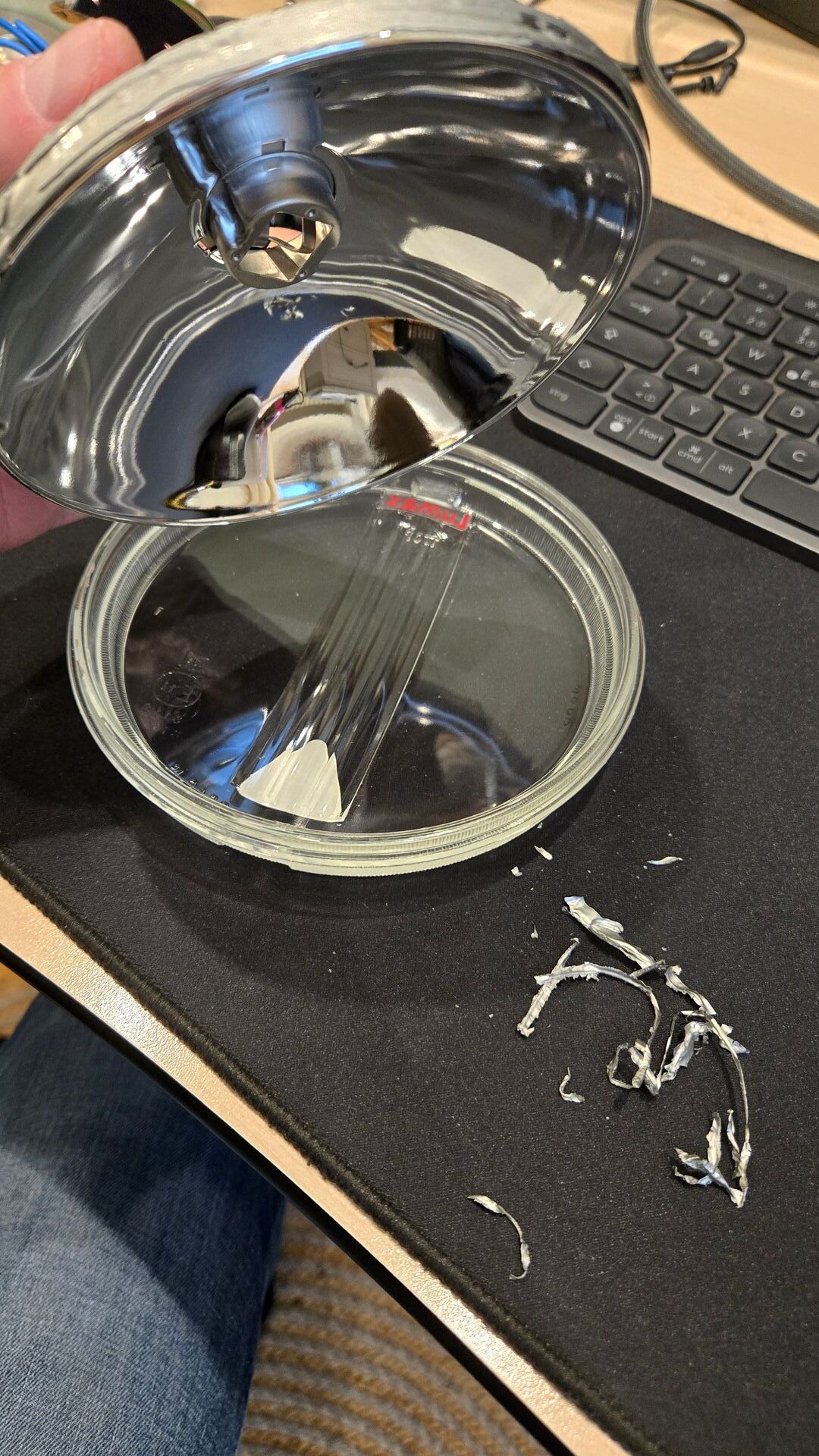

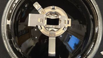

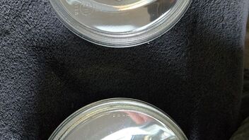

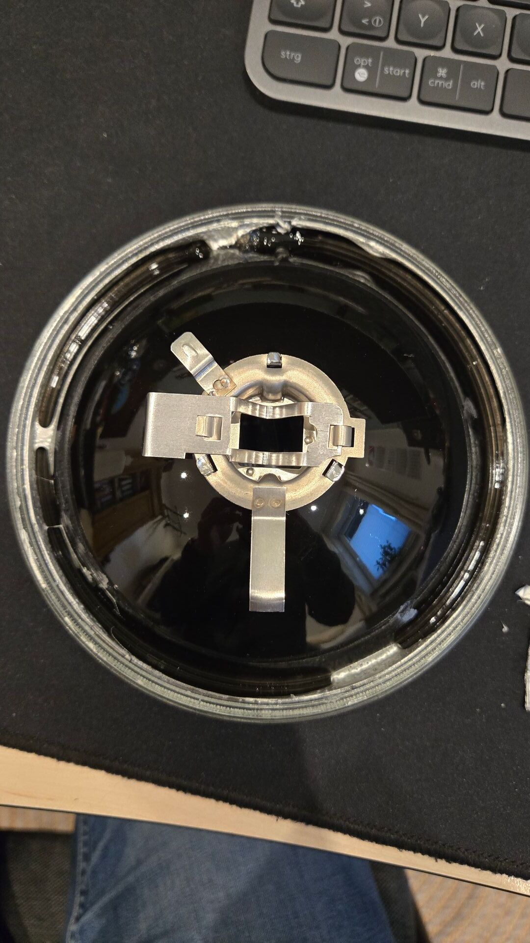

    hatte ja die Zusatzscheinwerfer von meinem Onkel geschenkt bekommen. Das eine Paar ist ja komplett und neu, nur leider war der eine Scheinwerfer blind. Hab den warm gemacht und den Kleber zwischen Glas und Reflektor rausgekratzt. Glas sauber gemacht und schon ist auch der wieder 1A. Jetzt nur die Frage womit ich den Reflektor ins Glas kleben kann. Silikon? Greift das dann nicht den Reflektor an? Gibt es was besseres bzw. sinnvolleres?
    Viele Grüße
    Michael
  • Danke für eure Tipps 👍
    Dann probiere ich das einfach mal mit Silikon. Das gibt es ja auch in Silber.
    Sonst wird es der Gasket Maker, den auch Herr Amazon führt 😉
    Ich würde Silikonkleber in „transparent“ bevorzugen
    Viele Grüße
    Paul
  • Hab grad hier so ein hochtemperaturfestes Silikon für den Ventildeckel z.b. in der Hand, weil ich gerade eine neue Dichtung auf den Minifin Deckel geklebt habe. Könnte ich nicht sonst auch das nehmen? Kommt sich ja scheinbar gar nicht so genau
  • Jo, musst nur extrem sauber arbeiten, weil es sonst fies aussieht 😉 Transparentes wäre auch meine Wahl ansonsten. Wobei , ich bin mal beschissen worden und mir hatte jemand RHD Scheinwerfer für einen Z3 verkauft. Da hab ich die Gläser dann von den RHD auf die LHD umgebaut und die waren mit grauer Pampe verklebt. Das geht also, Farbe ist eigentlich Wumpe…
  • Hab es damit gemacht. Ging einwandfrei und sieht man auch nicht.

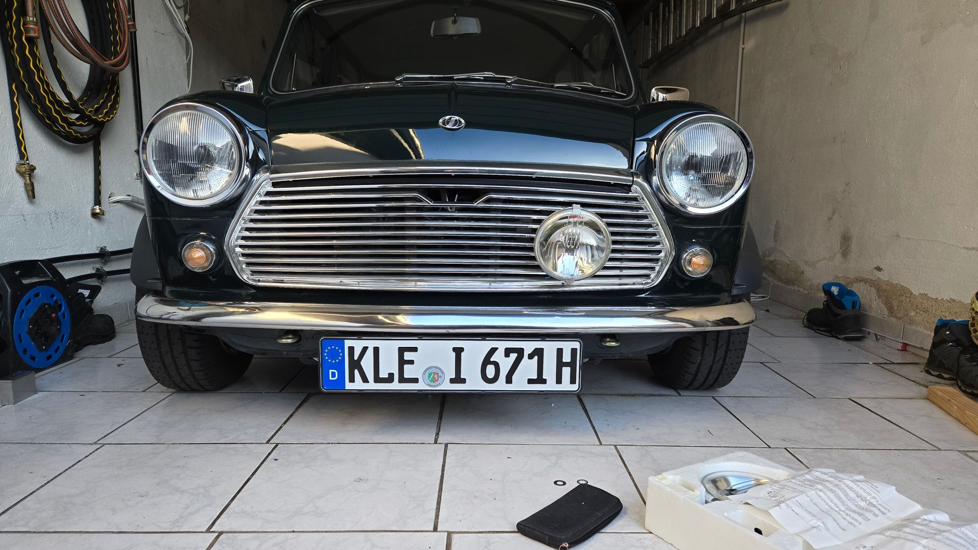

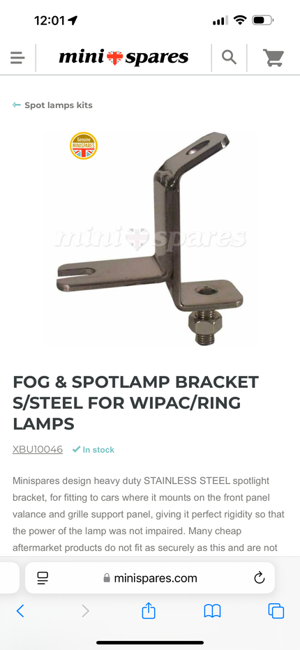

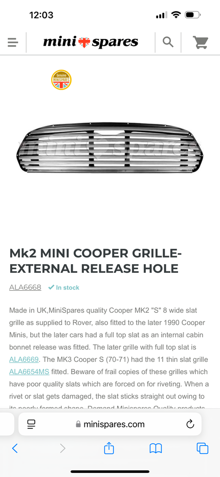

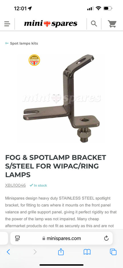

    Die Scheinwerfer sind auch fertig. Muss jetzt nur mal gucken, wo ich die befestige. Keine Ahnung, ob der Grill das alleine packt

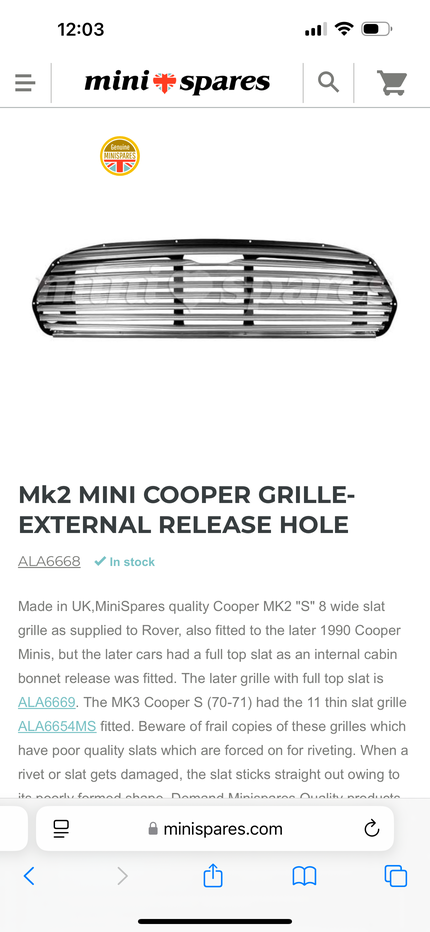

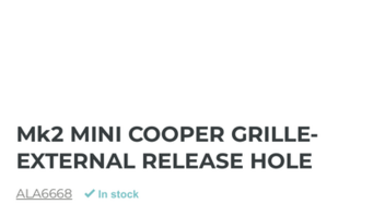

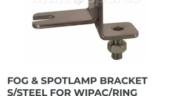

  • Ne der Grill Pakt das nicht gut. Nehm am besten die Halter, die es Original zuletzt gab. Ich such dir die gerne raus

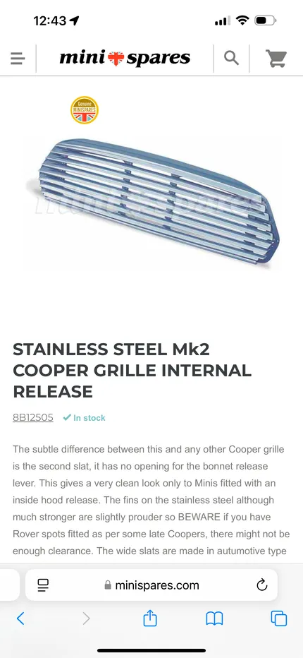

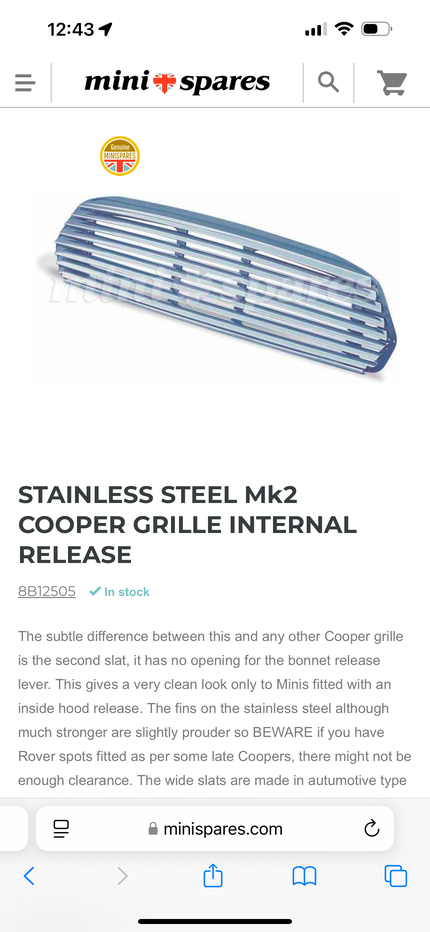

  • Du brauchst aber eh anderen Grill, da gehört Cooper ab mk2 dran 🤣🤣🤣

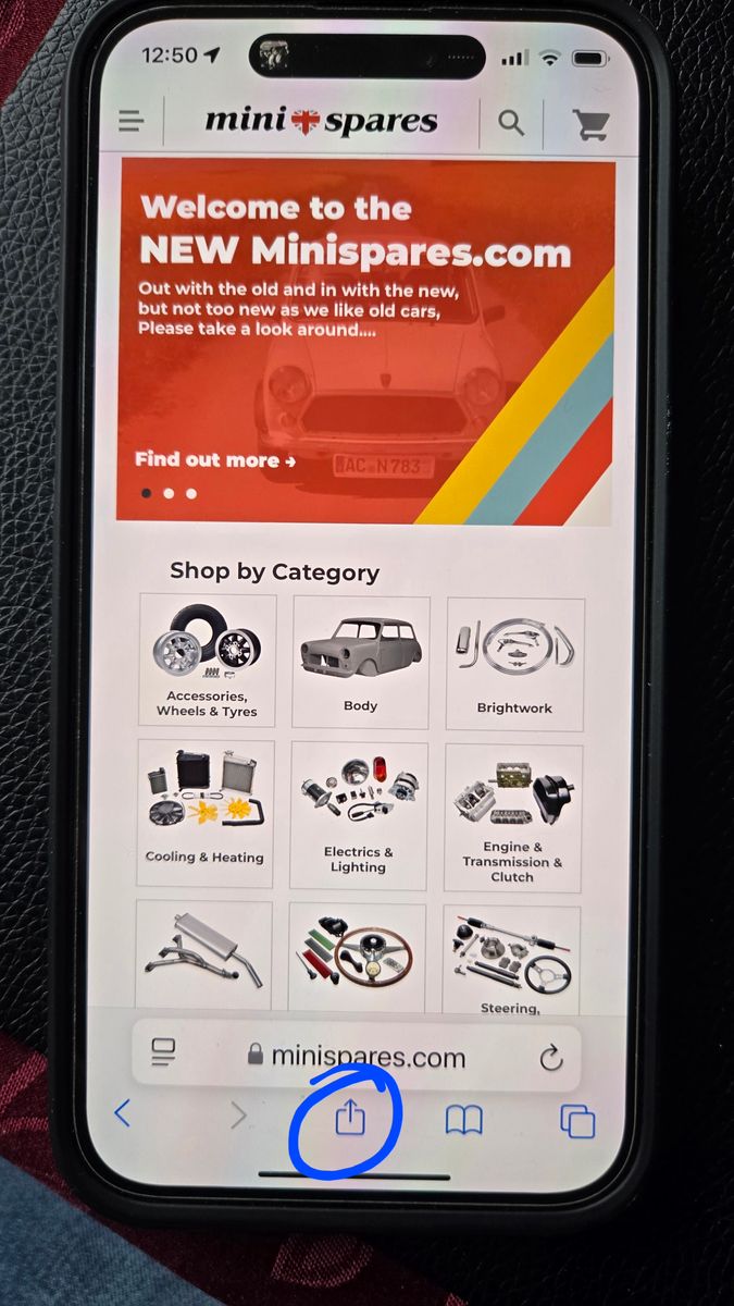

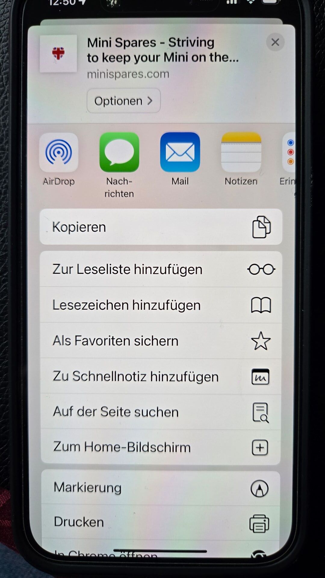

  • Müssten die sein. Und der Grill auch dabei. Hab nur ich Probleme links von Mini spares zu kopieren oder liegt das am eiföhn 😡 seit dem letzten Update geht das irgendwie nicht mehr so einfach mit link kopieren. Wobei die neue Mini Spares Seite auchcecht gewöhnungsvedürftig ist 😡😡😡
