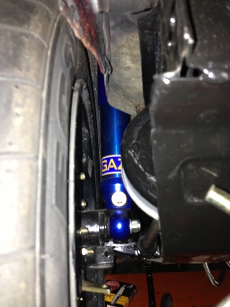

  • Hmmmacht euch mal keine Sorgen um meine Stossdämpferbolzen...am oberen Tragarm...die halten genau so wie meine hi-low-kits, Rahmenfestlegunghalter, 16v Rahmen, tarox 6pot racing big-brake, usw. und Radmuttern:laughing: (magic wheel-nuts)
    (diese Forums-Büchse der Pandorra bitte nicht öffnen)
    Im allgemeinen wären Bedenken zur oberen Stossdämpferaufnahme eher angebracht, weil die 4 Befestigungspunkte an vielen Mini,s schlichtweg vergammelt sind. Das "tragen" des Gewichts an ggf. marodes Stehblech / Quertraverse / Bleche mit Gewinde, zu übertragen muss gut geprüft werden.
    (Ruhig mal alles abkratzen was sich hinter den Stossdämpferhaltern verbirgt)
    Ich will mir nicht ausmalen dass mir auf der Bahn
    Im 5.ten Gang bei gut 200Sachen in ner Bodenwelle der Krempel aus der Halterung fliegt....und die Bude einseitig auf den Anschlaggummi daherschlingert.
    Ich hatte schon einen Federbruch (engl.Federkit) vorne...bei 60 aus der Ortschaft.
    Das reicht. (Der Engl.Händler hatte es nicht mal für Nötig gehalten auf mein Anschreiben zu antworten)
    Seither wieder Gummi,s, ggf. hart aber zuverlässig.

  • "...Im allgemeinen wären Bedenken zur oberen Stossdämpferaufnahme eher angebracht, weil die 4 Befestigungspunkte an vielen Mini,s schlichtweg vergammelt sind. Das "tragen" des Gewichts an ggf. marodes Stehblech / Quertraverse / Bleche mit Gewinde, zu übertragen muss gut geprüft werden."
    Da bin ich bei Dir. Danke für den Hinweis. Da das Set in eine komplett aufgearbeitete Karosse kommt sehe ich das ziemlich entspannt. Dennoch wäre eine Verstärkung des Bereichs vielleicht überlegenswert.
