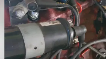

Hallo alle,
was ist das Ding über, an der Zündspulenhalterung?
Ist das ein Kondensator zum Entstören des Zündfunkens?
Danke im voraus.

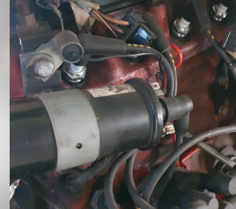

Hallo alle,
Danke im voraus.
gut möglich, denke ja - solche Dinger gabs früher um Autoradios zu "Entstören"
Jepp, genau das ist es. Vorteil des Alters: Man kennt die Dinger noch. Früher hatten die Autoradios, im Unterschied zu heute, keinen „Selbstschutz“ vor Zündstörungen. Da musste man z.B. jeden Zündkerzenstecker gegen entstörte ersetzen und Lima, Zündspule etc. mit solchen Kondensatoren am Senden vom Störsignalen hindern.
Sind die nicht ebenso in den Verteilern mit drin?…..bzw. an Verteiler angeschlossen?
in meinem Inno / 25D Verteiler ist einer eingebaut…..
Die Kondensatoren in den Verteilern sorgen für einen geringeren Abreißfunke beim Unterbrecherkontakt und schütz diesen damit vor zu schnellem Abbrand
.... und sorgen für einen kräftigen Zündfunken und lassen die Zündfunken auch hin und her schwingen.
Gruß. Martin.
Gruß. Martin.
Genau… einen sogenannten Schwingkreis zwischen Induktivität und Kapazität
