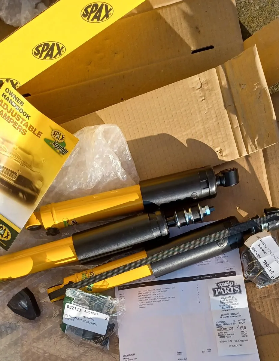

  • Hallo zusammen, ist immerwieder schön bei euch reinzuschauen. Vor allem weil man alte Bekannte wieder trifft, die mir doch oft gute Ratschläge gegeben haben. Leider schau ich nicht mehr so oft rein (hier ist man immer mit was beschäftigt)
    Da wir aber gestern wieder neue Teile bestellt haben , und bei dessen Ankunft loslegen, dachte ich gleich an euch und hoffe wieder guten Rat zu bekommen wenn es irgendwo klemmt.

  • Sind die echt ok ?
    ja

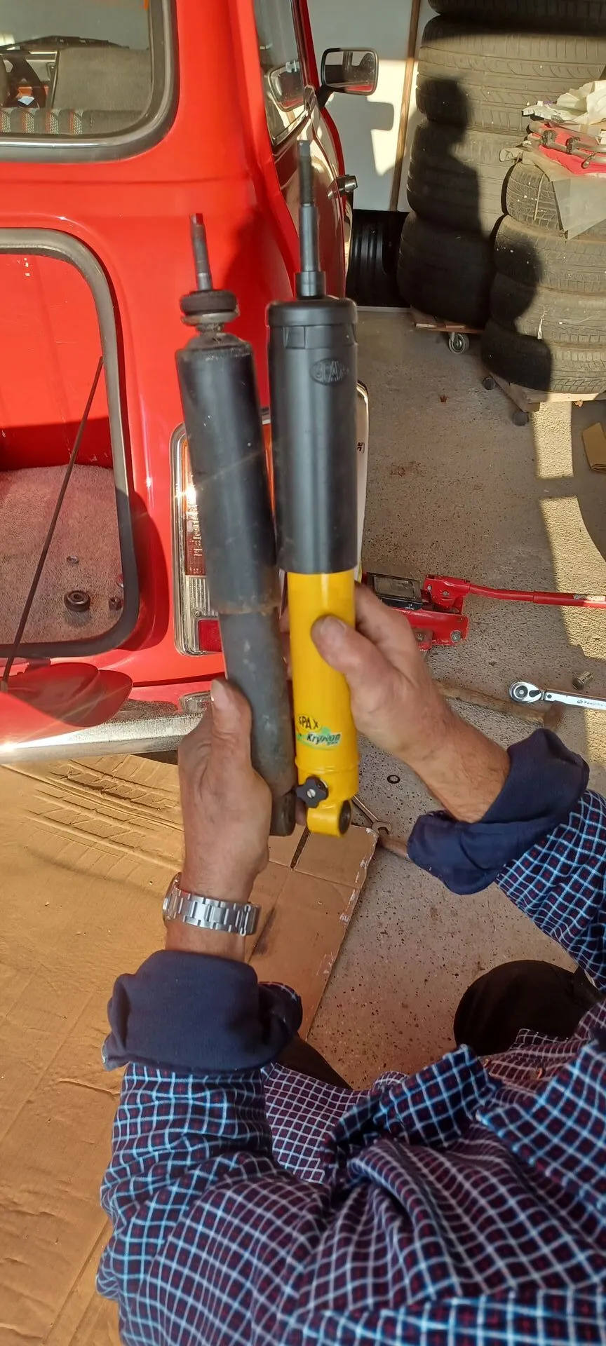

  • Ja super. Detaillierte Beschreibung. Eigentlich dass, was man sich davon ja auch verspricht.
    Ein Bekannter von mir meint, solange da kein Öl rausläuft ist alles ok. Halte ich doch letztlich für eine veraltete Meinung, weshalb ich diese vom Grundsatz her überflüssig Frage trotzdem gestellt habe.
    Ich persönlich habe alte Konis drin, die man um 2 Umdrehungen verstellen kann. Waren bis zum Anschlag reingedreht. Hab sie sauber gemacht und ne halbe Umdrehung rausgedreht. Da bin ich schon der Meinung, dass man das spürt……kann aber Einbildung sein.
    Ich müsste mal eine bestimmte Strecke fahren und dann nochmals verstellen…..wobei….fühlt sich gut an. Schlägt nix durch und leichte Unebenheiten werden weicher abgefedert.

  • Hallo Meggener,
    Wie ich sehe wurde deine Frage bestens (fachmänisch) beantwortet.
    Ich bin natürlich die selben Schlaglöcher gefahren und die wurden weicher abgefedert.
    Danke euch auch für die tolle Infos.
