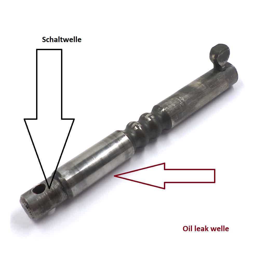

Das anti Oil leak kit nutzt da nix, der Durchmesser im Getriebe ist größer als die Stange.
Ich hab das einfach gemessen und irgendwelche passende Wellendichtringe bei Ebay gesucht.
Glaub der wars https://www.ebay.de/itm/324752887720. Schaltboxen haben sich allerdings im laufe der Jahre geändert, so das der bei manchen Boxen nicht klemmt, muss man dann halt einen Sicherrungsring davor machen oder einklebenVersuch erstmal das Teil innen auszubauen. Die Spannstifte zu entfernen ist gar nicht so leicht. Dann solltest auch schauen das der Schalthebel in dem Loch auch kein Spiel hat. Auf jeden fall was unterlegen wenn mit dem Durchschlag drangehst.

Kp ob die Iglidur Buchsen passen ohne Bearbeitung. Ich hab da Messingbuchsen gehabt aus Stoßdämpfern, die haben genau gepasst.
Hab heute den Umbau auf den KAD gemacht. Deshalb hatte ich auch die Box abgebaut, weil das mit den Stiften so echt nur Murks war. Das ist mit dem KAD definitiv schon deutlich weniger wabbelig und "geführter".
Man würde die original Stifte aber wirklich ohne Probleme wieder reingedrückt kriegen, da die Schrauben kaum was an den Bohrungen kaputtmachen.

Hab die Iglidur Buchsen bestellt. Ich lasse mich überraschen 😉
