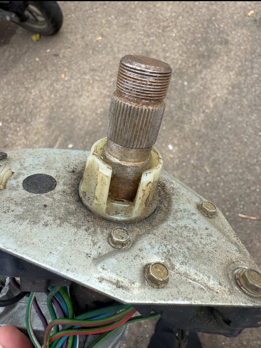

    Irgendwie müsste die Drehbewegung von Lenkrad/säule ja auf die Schaltmimik übertragen werden. Wo soll das erfolgen?
    Muss unter der Lenkradnabe irgendwelche Stifte. Oder ist da was an der Säule selbst anzubringen?

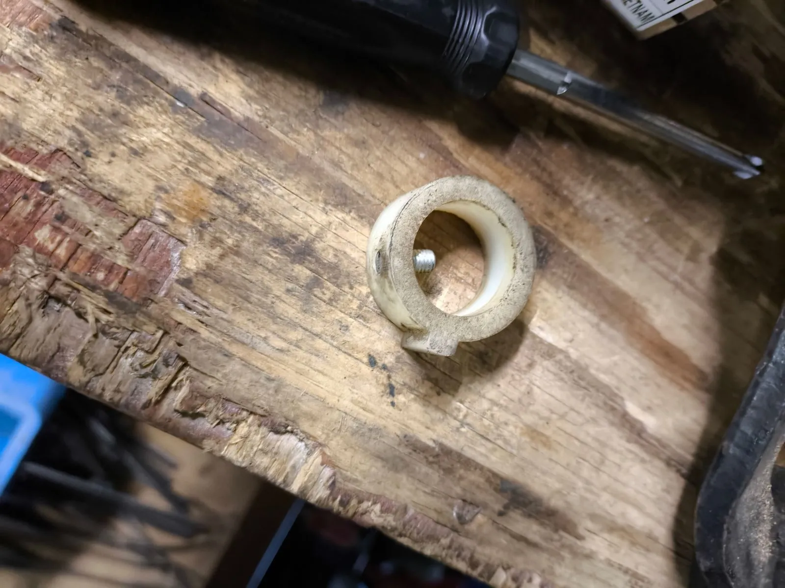

    In die Aussparung greifen die zwei Stifte vom Lenkrad ein.
    Hebelhalter lockern, Lenkrad aufschrauben, dann den Halter bis zum Anschlag nach oben schieben, ausrichten und festschrauben. Dabei darauf achten, dass die Stifte auch wirklich in die Aussparung eingreifen. Verkleidung montieren. Fertig.

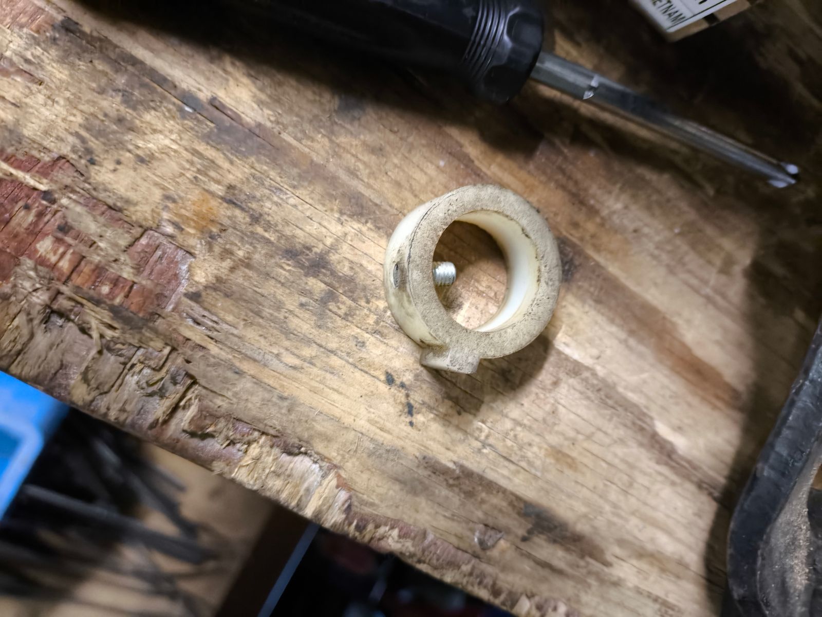

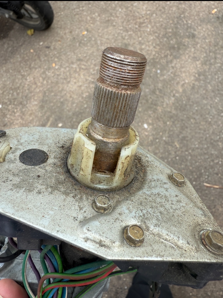

    Hebelhalter lockern, Lenkrad aufschrauben, dann den Halter ggfs. die ganze Lenksäule bis zum Anschlag nach oben schieben, ausrichten und festschrauben. Dabei darauf achten, dass die Stifte auch wirklich in die Aussparung eingreifen. Verkleidung montieren. Fertig.
