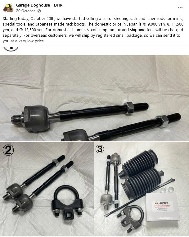

  • Ganz so einfach ist es nicht. Oder doch?
    Doch der Platz reicht gerade so aus.
    Die Gelenke gibt's noch. Weiß nicht ob original aber als verstärkte Ausführung auf jeden Fall.
    Ich würde immer bei der späten Lenkung bleiben die neuen Taugen nichts.
    Auf Erfahrung vertrauen
  • Die Gelenke gibt's noch. Weiß nicht ob original aber als verstärkte Ausführung auf jeden Fall.
    wo gibt es die Gelenke?
    Ja, die sind nicht das Gelbe vom Ei.
