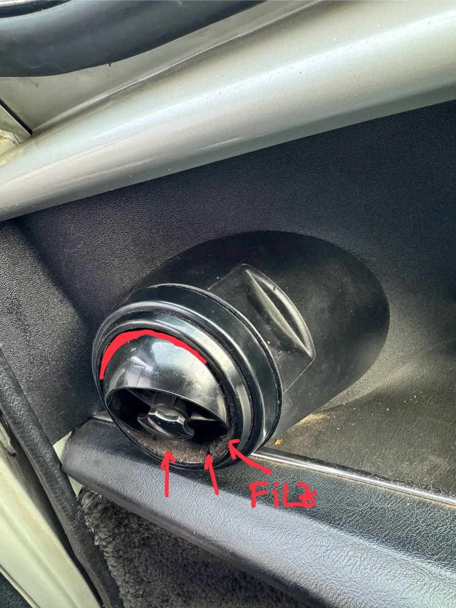

  • Bei meinem kürzlich erworbenen 1100 Special sind die beweglichen Frischluftdüsen gesteckt, ließen sich überhaupt nicht bewegen. Ich hab sie zerlegt, und jetzt beim Zusammenbau bringe ich die Kugel nicht mehr richtig rein. Es waren 2 Filzstreifen in dem Gehäuse, in dem die drehbare Kugel sitzt, wobei bei der Demontage der vordere Streifen abgegangen ist. Diesen Filzstreifen habe ich wieder reingeklebt, bevor ich die Kugel (in 90 Grad Stellung) wieder in dieses Gehäuse drücken konnte. Allerdings kann ich diese drehbare Kugel nicht in die richtige Position drehen, da die Auszrittsöffnung der Kugel am Filzstreifen hängenbleibt. Ich hoffe ich konnte das verständlich ausdrücken. Was mach ich falsch? Diese beiden Filzstreifen sind original? Gehören die vor dem Reindrücken der Kugel ins Gehäuse geklebt?

  • hier jetzt ein Bild von meinen Lüftern: die Pfeile zeigen auf diese Filzstreifen. Wenn ich die Kugel ohne diese Filzstreifen reindrücke, hat sie zu viel Spiel und "schwimmt" mit Spiel im Gehäuse, bleibt natürlich auch nicht in der eingestellten Position
  • Die Filzstreifen sind schon immer serienmäßig drin gewesen. Im Lauf der Zeit und Fahrkilometern kommt da schon bissel Schmotter dran. Raus holen mit Spüliwasser rienigen, trocknen lassen. Wie es der Vorredner schon sagte, mit Vaseline einreiben und wieder einsetzen. :thumbs_up:
    ...und dabei bedenken, dass der Filzstreifen nicht bündig an der Vorderkante sitzt, sondern etwa mittig, in der "balligen" Aufnahme im äußeren Teil...
    Der Streifen muss auch vollflächig geklebt werden, da er sich sonst beim Einsetzen des Innenteils an der Kante "umkrempelt" und dann wieder klemmt...
    Gruß, Diddi
  • ...und dabei bedenken, dass der Filzstreifen nicht bündig an der Vorderkante sitzt, sondern etwa mittig, in der "balligen" Aufnahme im äußeren Teil...
    Gruß, Diddi
    danke, genau das ist bei mir der Fall. Ich werde ihn also entfernen und neu positioniert wieder einsetzen.
