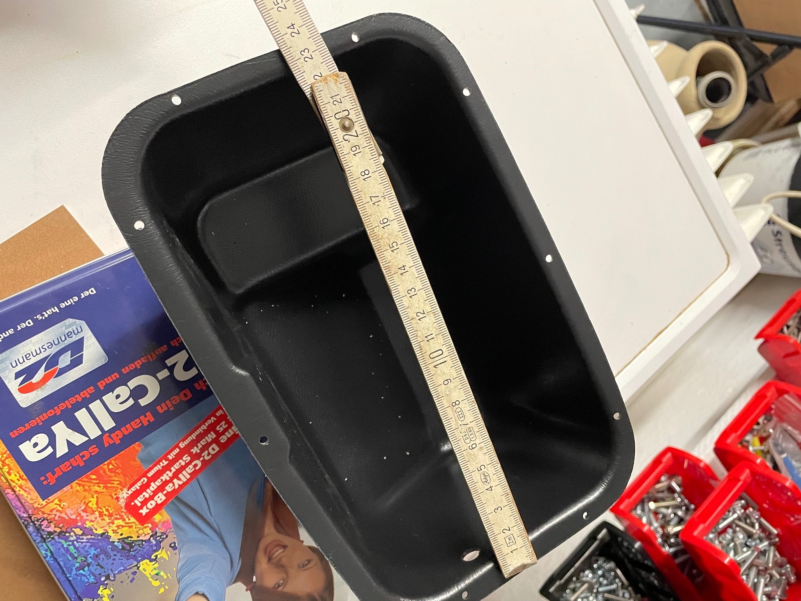

    Ich möchte es dem Verkäufer ja nicht vermiesen, aber...

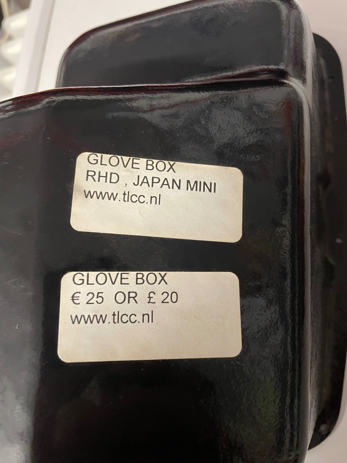

    Die Box ist für einen japanischen MPi... Also Rechtslenker, mit Handschuhfach auf der linken Seite. Die Box ist nicht rechteckig, sondern wird nach außen hin schmaler (niedriger) und passt somit nicht (problemlos) zu einer Handschuhfach-Klappe auf der rechten Seite... Vielleicht kann man sie mit Wärme und etwas "Überzeugungskraft" soweit umformen, dass sie rechts passt...
    Das ist aber noch nicht alles... Schraubt man sie an ein "nicht MPi" Armaturenbrett, wird man bei der Montage der Bügel und Flügelmuttern spätestens merken, dass das nicht geht, weil man an die Flügelmuttern nicht mehr ran kommt...
    Der MPi hat halt ein komplett anderes System für die Montage des Armaturenbretts
    Nach Montage des Armaturenbrettes anschrauben geht auch nicht...
    Vermute mal, dass das der Grund für den Verkauf ist... :eek: :wink:
