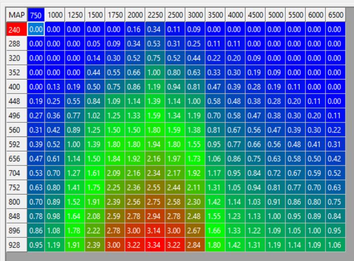

    Wie es funktionieren kann, und wie man dabei methodisch vorgehen könnte, möchte ich konkret, exemplarisch an einem Beispiel verdeutlichen. Die Grafik ist aus dem Beitrag „ Specialist Components Einspritzanlage für den SPI, #108“ entliehen.
    https://www.mini-forum.de/attachment/64267-sc-jpg/
    Ich brauche, suche eine Grafik , die für mein Fahrzeug zu gebrauchen wäre, Spezifikation : SPI, BJ: 96 , 1275 cc, 63 – 70 PS ?,Spitzengeschwindigkeit(Tacho) 170 Km/h, so etwa.
    1. Frage, die ich mir beantworten sollte. Passt die Grafik auf mein „SET Up“? Ich will die Gemischbildung ändern/optimieren! Mein Einspritzsystem arbeitet mit der P/N Steuerung, die hauptsächlich mit Hilfe vom Motordrehzahl, ermittelt vom Schwungradsensor und Druck im Einlasskrümmer,ermittelt vom MAP –Sensor, funktioniert.
    Also, 1. Erkenntnis, OK, passt gut, mein Mini dreht bis 6000 RPM , die volle Drehzahl-Spanne wäre demnach an der X-Achse voll abgebildet!
    2. Erkenntnis, die Y-Achse-> MAP Werte irgendwie komisch, abänderungsbedürftig, nicht optimal. Warum?
    Alle Betriebszustände, sollen möglichst auch exakt abgebildet werden.
    MAP-Kennfelder von O bis 240 dürfen nicht fehlen, die unteren 3 Werte 848,896,928 mbar , inklusive die 3 X-Achsen/Linien sind aber überflüssig, mehr als 820 hPa Krümmerunterdruck schafft der Mini nicht. Und die Millibar- Werte??? Eine von mir nicht nachvollziehbare Staffelung/Aufteilung von Zahlenwerten! 32,48,64 mbar Abstände ziemlich sinn-frei gewählt.
    Ich würde eine Y-Achse von O-25 kPa- bis 85 kPa (13 X ,50 kPa Abstände, ohne Komma) bevorzugen.
    2. Frage -> Die Bedeutung von Basisprogramm- Kennfeld-Werten? Ohne eine Legende nicht zu verstehen. Kennzahlen bilden immer ein Maß für eine quantitativ festgelegte Größe ab, die vergleichbar und messbar sind und einen Zustand inklusive ihre Funktion bewerten.
    Es ist ein Manko, die hinterlegten Parameter nicht zu kennen, Recherchen diesbezüglich wären notwendig. Je höher die Zahl, desto fetter das Gemisch ist nur eine sehr grobe Orientierung, man sollte die ganze Programmierungsstrategie erkennen und nachvollziehen. Die Logik, bzw. die Strategie des Systems exakt zu verstehen ist doch ein Muss ,um richtig mit Erfolg zu programmieren.
    Die nächste Aufgabe : Die Betriebszustände des Motors definieren , der Grafik zuordnen und übertragen. Exemplarisch nur paar Beispiele

    13X16 Tabelle , wenn man es sehr genau haben will, eine Aufgabe für Monate+ Testfahrten,
    Die Km/h und die RPM Werte kann man ziemlich genau einhalten, die Map –Werte sind nur +/- Mittelwerte, die sehr schnell, auf die kleinsten Änderung reagieren, pulsieren!
    Nächster Schritt. ……Mit Hilfenahme der Lambdasonde, ( die Sonde mit Multimeter abgreifen , und die Spannungswerte notieren), in die Tabelle neu ,mit Farben untermalen.
    Eine Sprungsonde ist OK, funktioniert gut!
    Lambda 1 = 500 mV,……… Lambdaspannung 600 -> 800 mV grün unterlegen/ausmalen, rot -> zu fett -> 850 – 1000 mV,blau -> zu mager -> 450 – 50 mV !
    Jetzt muss ich entscheiden, wo ich meinen Gemisch an fetten will/muss, um besser zu Beschleunigen, bzw. in welchem Betriebszustand ich mehr Leistung generieren möchte.( Ideal-> 850-900 mV Spannung= Lambda 0,9 – 0,84 -)
    Farblich untermalen, , die Kennzahlen nach Wunsch anheben, neu testen!
    Man muss genau überlegen, wenn der Motor noch in einem hohen Drehzahlbereich ist , die Drosselklappe aber geschlossen, dadurch die MAP Unterdruck-–Werte stark, sprungartig ansteigen.(an meinem Mini bis 82 kPa ) hier an zu reichern, wenn die Einspritzung gar nicht im Spiel ist , würde ich nicht empfehlen.
    Wenn man jetzt voll Gas gibst, also beschleunigst, wäre der Vollgas Schnittpunktà Geschwindigkeit X + 0 MAP = atmosphärischer Druck .
    Der Motor benötigt jetzt die Gemischanreicherung, jetzt an zu fetten, um Leistung ab zu rufen wäre meine Empfehlung.

  • Eine Korrektur ist nötig,
    Ich möchte einige Korrekturen einbringen, da ich zur der Ansicht gekommen bin, dass einige Aussagen in der Form, wie ich sie in diesem Beitrag getätigt habe, zu Unsicherheiten, bzw. zur Missverständnissen führen. Es betrifft insbesondere die Interpretation der 1. Kennfeldtabelle.
    Meine Angaben, bezüglich der Druckmesswerte, im Fahrbetrieb gemessen mit einem WIKA- Druckmanometer, sind relative Mess-Angaben/Werte.
    Eine Relativmessung ermittelt die Differenz zum gerade herrschenden Umgebungsdruck und setzt den Ausgangspunkt der Messung, also den O –Wert, bei dem vorherrschenden atmosphärischen Druck an.
    Die Y-Achse zeigt aber die Absolut- Werte an, dadurch hätte ich beachten müssen, dass die absolute Druckmessung , keinen Unterdruck kennt, also auch die angeblichen Unterdruckwerte positive Werte sind und der Druckwert O, ein absoluter Vakuumwert ist.( Kein Atmosphärischer)
    Hier muss man Umdenken, um festzustellen, dass die Drosselklappe in der Kennfeldgrafik bei 928 hPa geöffnet ist und je niedriger die Werte ( Tendenz nach oben-Richtung 240) sich schießt.
    Es ist mein Fehler , dafür SORRY, es ist mir unangenehm, die beigefügte Grafik ist demnach richtig, je höher der Druck, desto größere und bei niedrigem Druck geringere Kraftstoffmengen erforderlich sind..
    240 hPa Krümmer-Absolutdruck im Saugrohr zeigt also keine Motorbelastung an, die Drosselklappe ist zu, der gleiche Zustand wäre bei der Relativmessung, genau umgekehrt ( meine Angaben).
    Die O- Anfangs-Messwerte darf man nicht verwechseln. In der Praxis wird der Relativ –Druck am häufigsten gemessen, in der Autobranche wird fälschlicherweise vom Krümmerunterdruck gesprochen und die meist verbreiteten Messgeräte sind Relativdruckuhren. ( Wika, Böhm, alle mit Minus –Zeichen versehen und für die Auto/ Motorrad-Branche gedacht), Wenn Relativdrucksensoren für Absolutdruck verwendet werden, können Fehler auftreten, man kann nicht genug aufpassen, bzw. nachdenken.(habe ich auch lange gebraucht).In der Pneumatik kann es eine Rolle spielen, wenn es sehr niedrige Werte sind ( um die 1 Bar ) , in der Hydraulik spielt es keine Rolle.
    Ich werde mir einen Präzisionsdigitalmanometer/ bzw. MAP Sensor kaufen und die Sache nochmal durchchecken.
    Also, die Anreicherung(rote Untermalung) ist demnach korrekt gesetzt.
