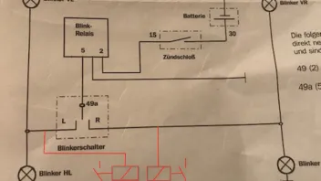

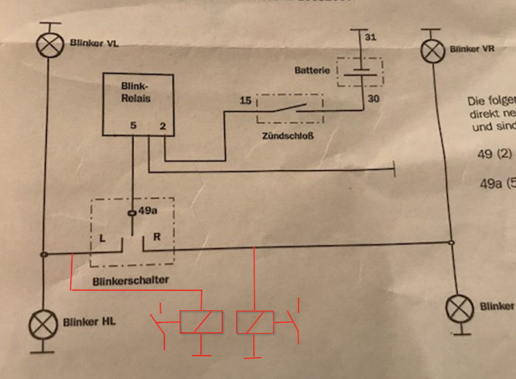

    Was auch funktionieren könnte, wäre meine Schaltung mit zwei „Last-Relais“
    (Ich hab das elektrische Relais vorhin auf die Schnelle bei Louis gekauft)

  • Einfach die Leitung zu den Blinkern anzapfen ….
    Am Blinkerschalter gibt es keinen „Puls“
    Ich weis nicht ob die Piepser auch „rückwärts“, also gegen die eigentliche Polarität piepsen, sonst könnte man sie wie die Blinkerkontrolle früher „zwischen“ links und rechts hängen und bräuchte nur einen Piepser.
  • hmmm, der blinkrrschalter ist ja auch nach dem takter.
    Müsste da ja auch gehen? Zb direkt nach dem warnblinkschalter
    der Michael
    (alle Angaben in Fahrtrichtung)
  • Kannst auch im Motorraum wo der Kabelbaum nach hinten geht einfach ein Kabel zwischen stecken, da kommst am besten hin, dann durch eins der vielen öffnungen halt nach innen.
    Auf Erfahrung vertrauen
  • also am warnblinker abgreifen. Geht. Genauso am blinker zulauf
    Aber! Wenn der blinker aus ist, lässt der taktgeber noch strom durch. Damit ist permanent ein leises piiep zu hören.
    Also muss man nach dem blinkschalter abgreifen
    So wie meiser-mini beschreibt. Oder im tachoei bei der blinkeranzeige (licht).
    Das probiere ich als nächstes.
