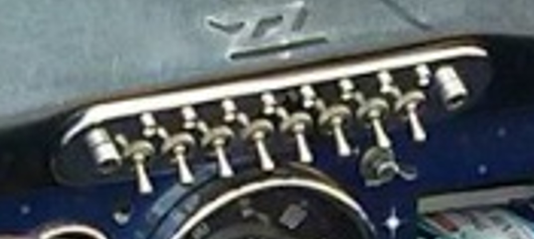

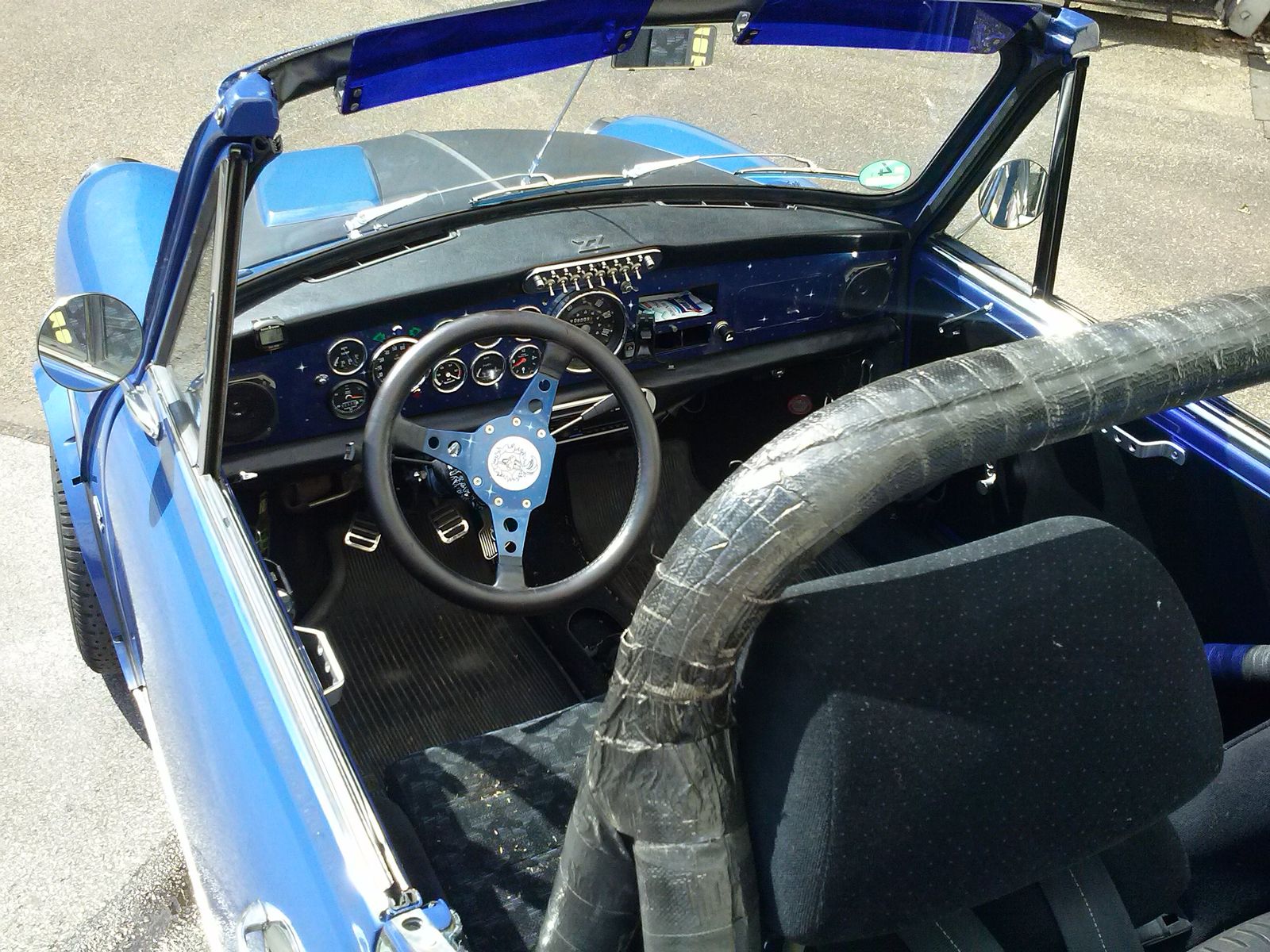

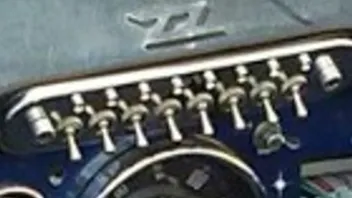

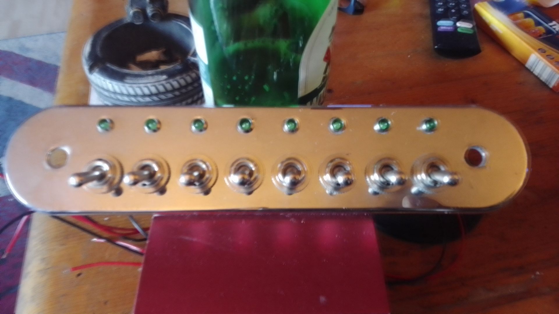

  • @ alle Lästerer:
    Ich kann nicht nachvollziehen was an meiner Schalterleiste so lustig ist?!
    Wenn ihr keine Ideen habt, was man alles braucht/schalten kann, ist das EUER PROBLEM!!!
    PS: Dies ist keine Diskussion Grundlage!!!

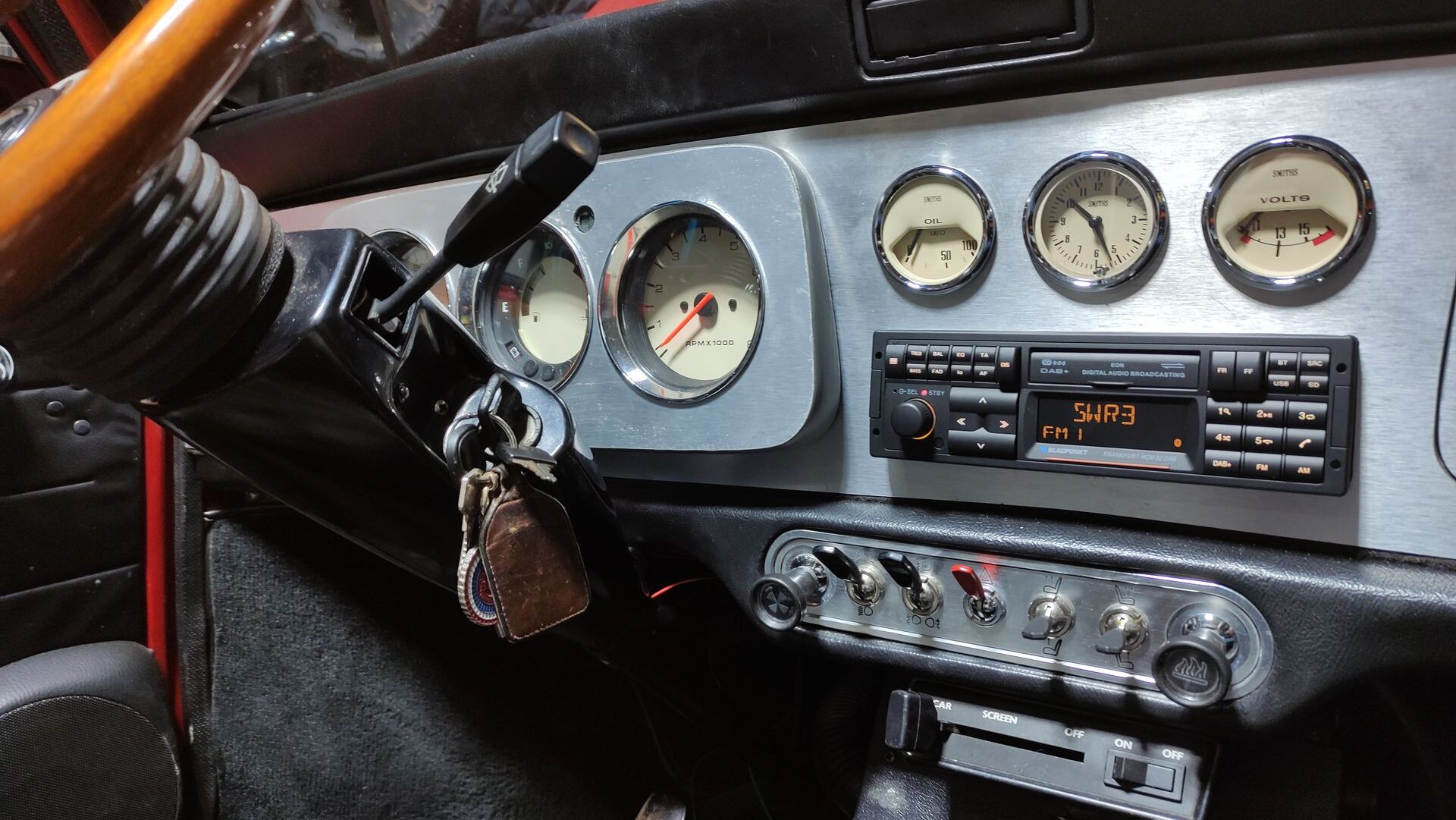

    Lustig ist die Schalterleiste nicht. Aber beeindruckend. Und bei der Menge an Schaltern, fragt man sich schon.

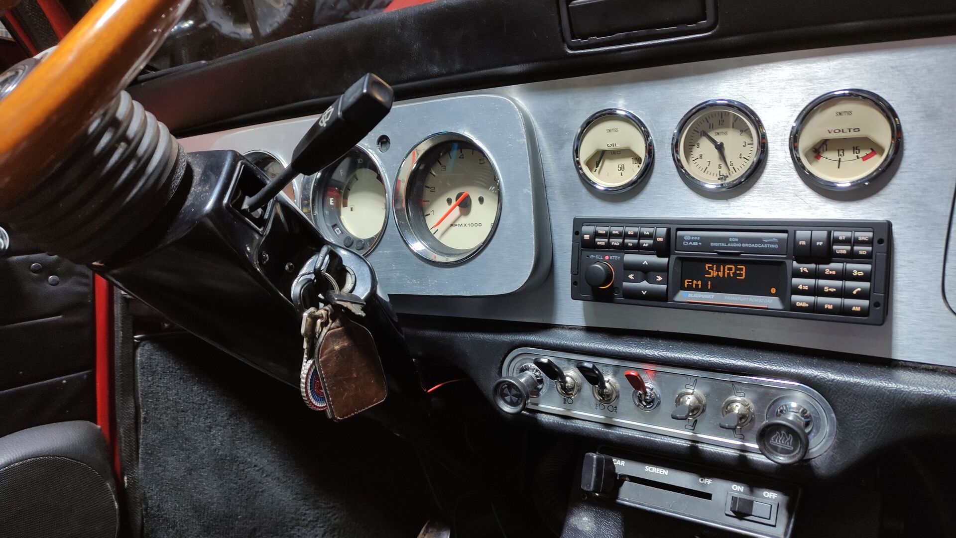

    Die Kommandozentrale deines Minis bietet ja viel! Dagegen wirkt mein Turbo ja clean.
    Rover ERA Mini Turbo: Kühlwasser einfüllen und losfahren.
    Rover Min MPI: Losfahren.

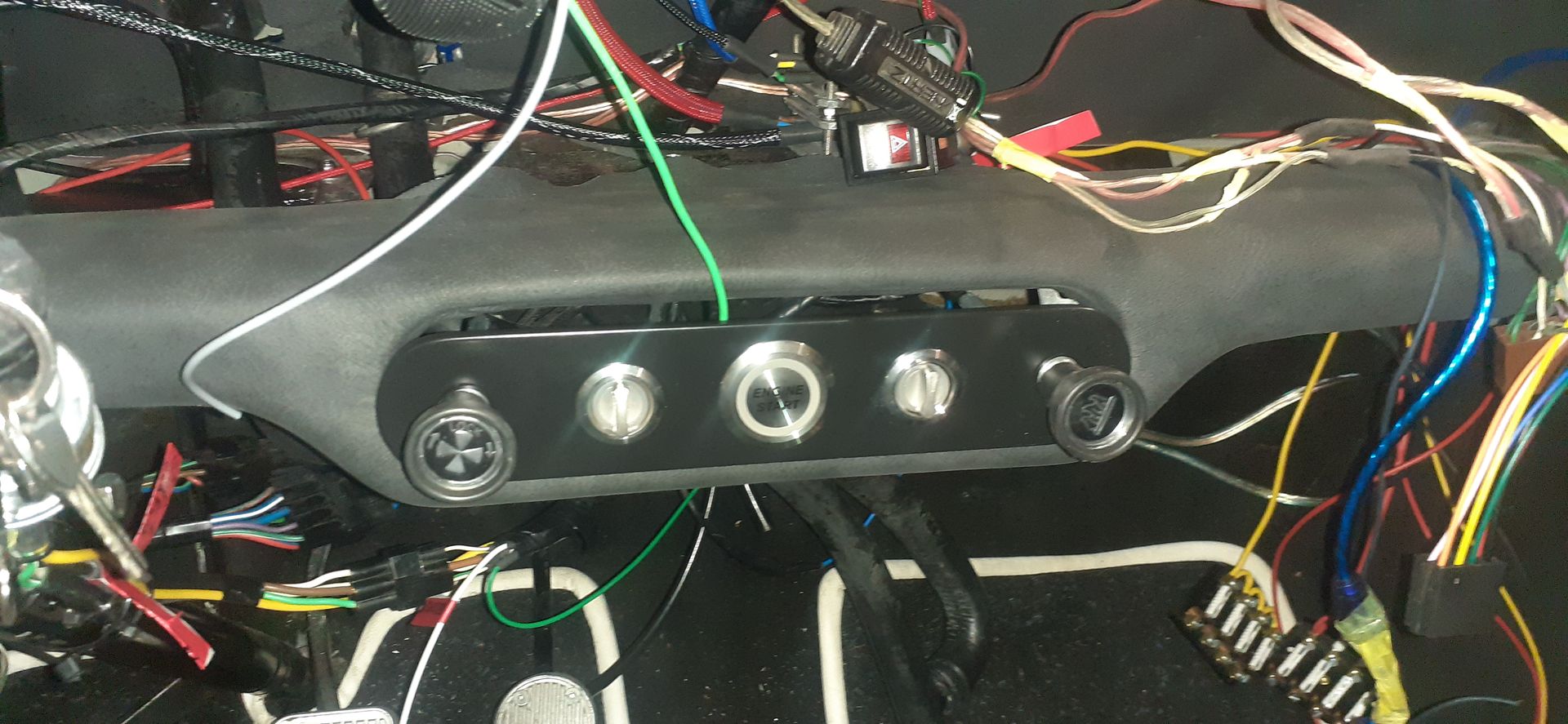

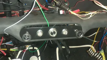

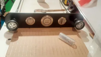

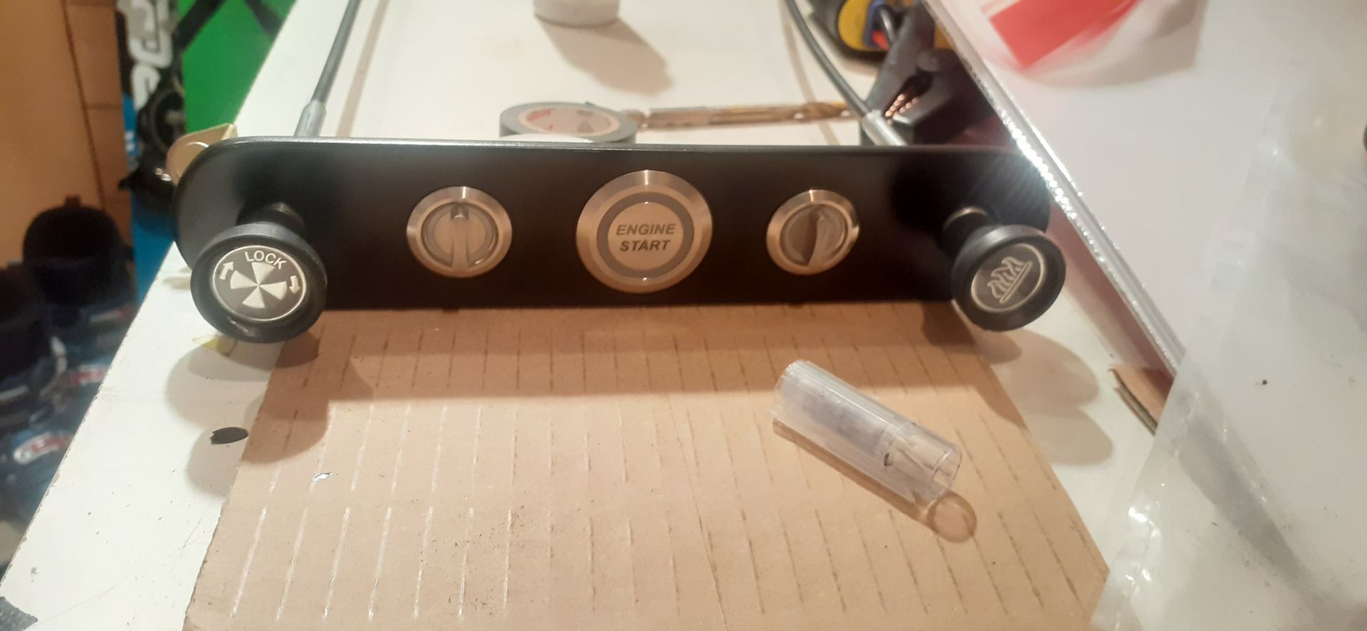

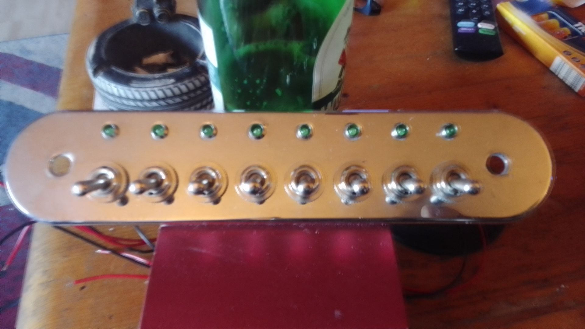

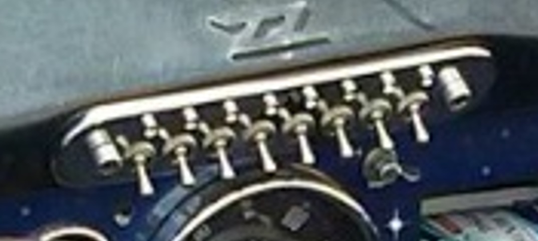

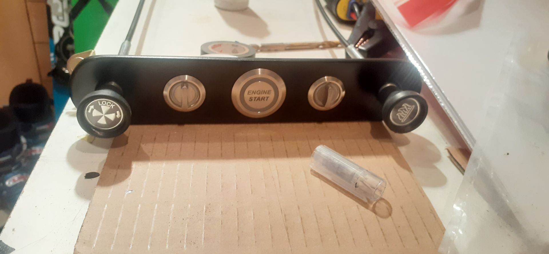

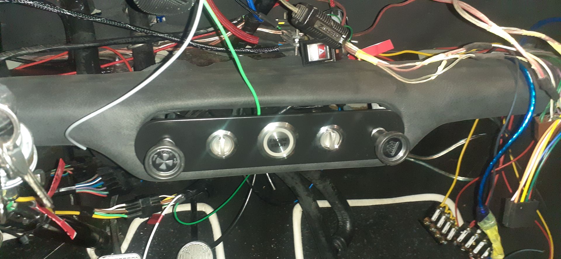

  • Hi
    Mitte Startknopf
    Li. Lüfter stufe 1u.2
    Re. Steuert eine Klappe
    1x Heizung innenraum
    1x Heizungskühler als zusätzlichen Kühler verwenden heiße Luft geht in den Kotklügel
    Sollte ihm im Hochsommer zu heiß werden kann man ihn noch ein bisschen kühlen !
    ( der Motor ist okay nur ein schutz .Stau 38 grad heizung voll auf wäre nicht toll !
