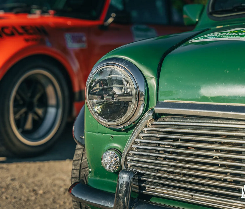

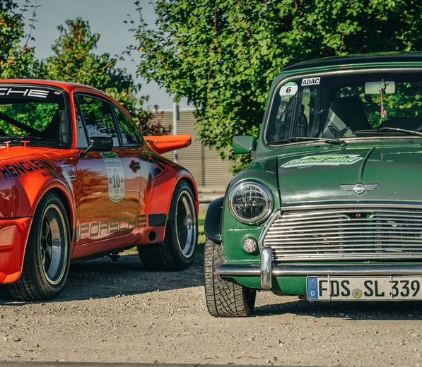

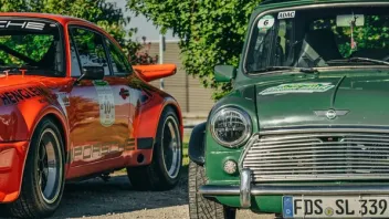

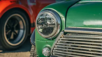

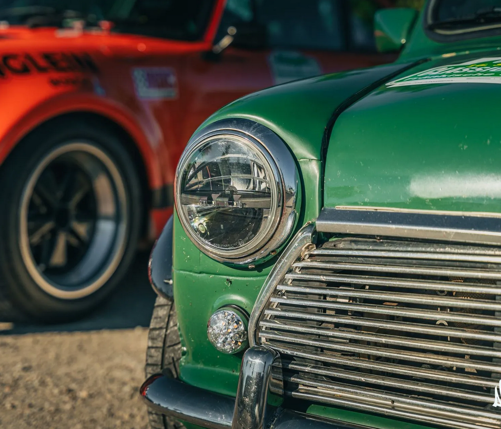

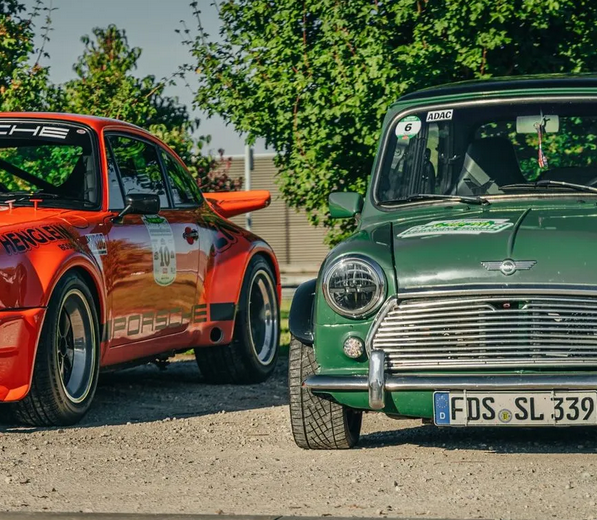

  • Es gibt auch jede Menge passende LED-Scheinwerfer.
    Meist zu finden bei Offroad-Zubehör-Anbietern für den Defender (oder Wrangler, oder...).
    Ich hab z.B. Trucklites. Die sehen etwas dunkler aus. :cool:
    Thema 'passen': Grundsätzlich 'passt' jeder 7"-Scheinwerfer.
    Es kann aber auch bisschen Fitschelarbeit notwendig sein.

    gibts davon visuelle Eindrücke, bitte? :cool:

  • Die Scheinwerfer sind wirklich sehr cool.
    Leider habe ich keine so klassischen gefunden als ich meine gesucht habe, daher habe ich mir in die originalen die Philips LED-Leuchtmittel reingeklatscht.
    muss aber ehrlich sagen, hinten bei den Lüftern ist da nicht sonderlich viel Platz für die Kabel und so.
    Darf man erfahren, wo du die erworben hast? Vielleicht auch ein paar Infos zu den Blinkern?
    und wenn wir schon dabei sind, gibt es da auch etwas für die Rückleuchte unter das originale oder weiße Glas? Hat wer Erfahrungen? (Ich spreche von LED-Technik)
  • Blinker sind LED vom Defender in Rauchglasoptik.
    Dazu benötigt man ein einstellbares Blinkerrelais (hat so einen Drehpoti drauf)
    Die Trucklites sind von irgend einem Offroadladen.
    Haben aber damals 'nur' ca. 500.-- gekostet und nicht wie aktuell im Allradkotor fast 1000 :eek:
