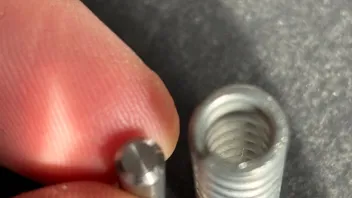

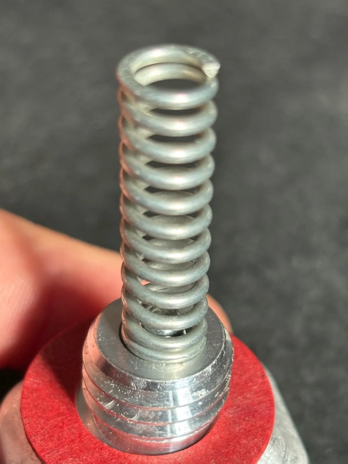

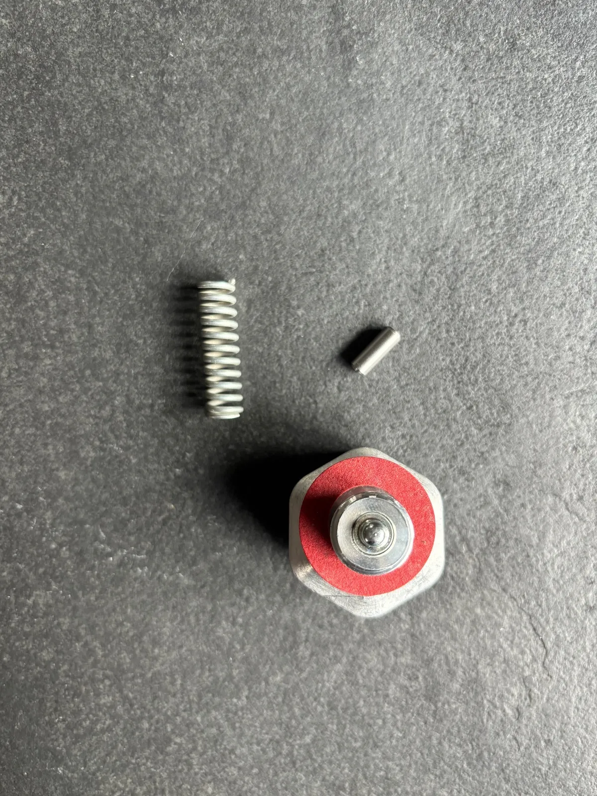

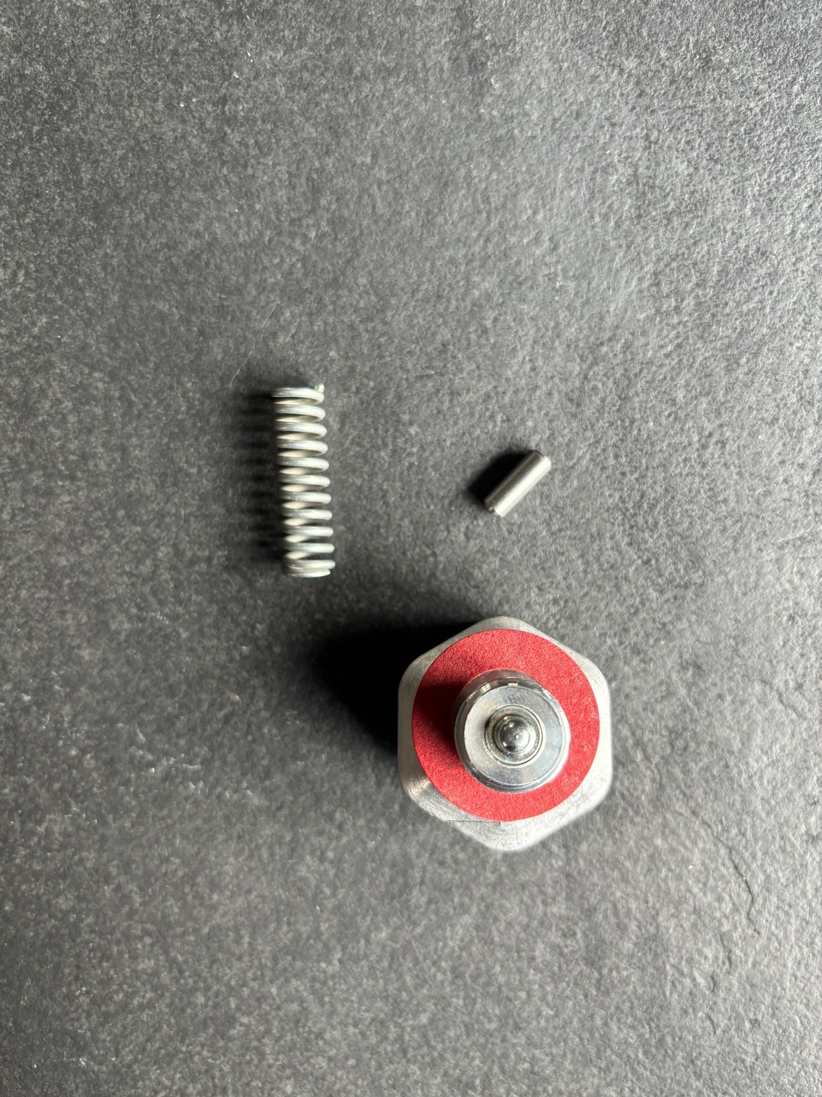

    Weiß jemand zufällig, wie man den Schalter für das Rücklicht vorne, links am Getriebe einbaut?
    Mir ist die Reihenfolge nicht ganz klar, da es eine Feder und einen Pin gibt. Der PIN fällt allerdings in der Mitte durch die Feder und die Feder ist zu groß im Durchmesser innen, dass sie alleine auf den Auslöser des Schalters drückt.
    Wird der PIN oben quer aufgelegt?
    Danke für eure Hilfe!
  • Richtig ist, dass der Stift in die Feder kommt, nicht oben quer. Die Feder betätigt nicht den Schalter.
    Achtung:
    Unter GAE131 wurden mehrere Schalter angeboten, nicht alle passen. Ein Bild würde wohl helfen.

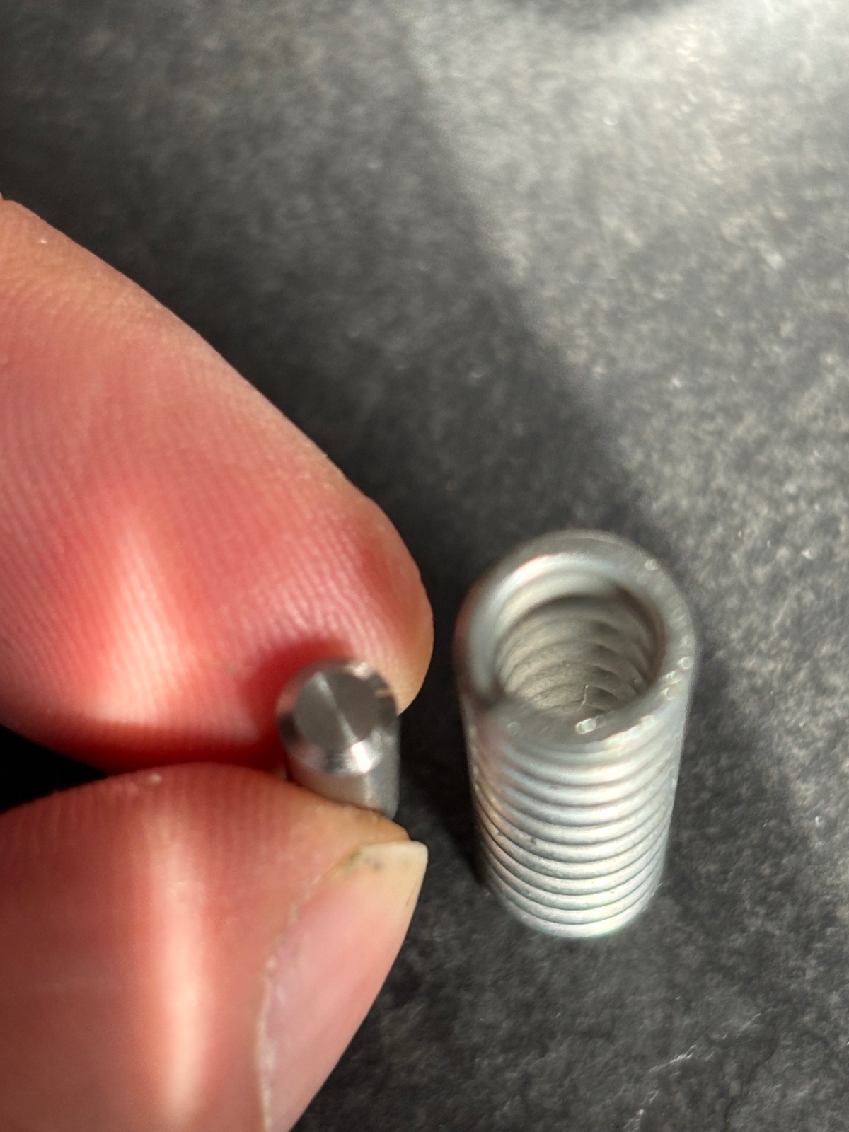

  • Was hat der PIN für eine Funktion, wenn er den Schalter nicht bedient?
    Die Feder lässt sich nicht soweit zusammenrücken, damit der PIN irgendeine Funktion bekommt?
    Und was löst letztendlich den Schalter aus?
    Der Stift ist ja nur die Verlängerung, also kommt in die Feder.

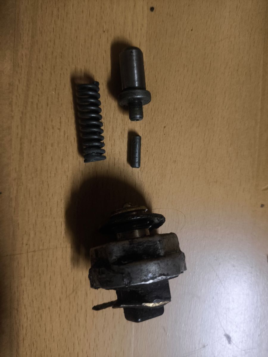

    Mach den Sift einfach mal in die Feder. Im Getriebe selbst sitzt noch ein Teil, dessen Zipfel aber zu kurz ist um den Schalter ohne den Stift zu erreichen.

  • Hoffe ist so verständlich.
    Die Feder und das andere Teil ist immer in jedem Getriebe, das ist dafür verantwortlich das der Rückwärtsgang mit einem Schlag nach rechts eingelegt werden muss.
