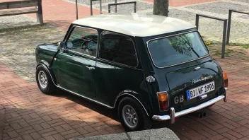

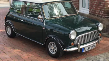

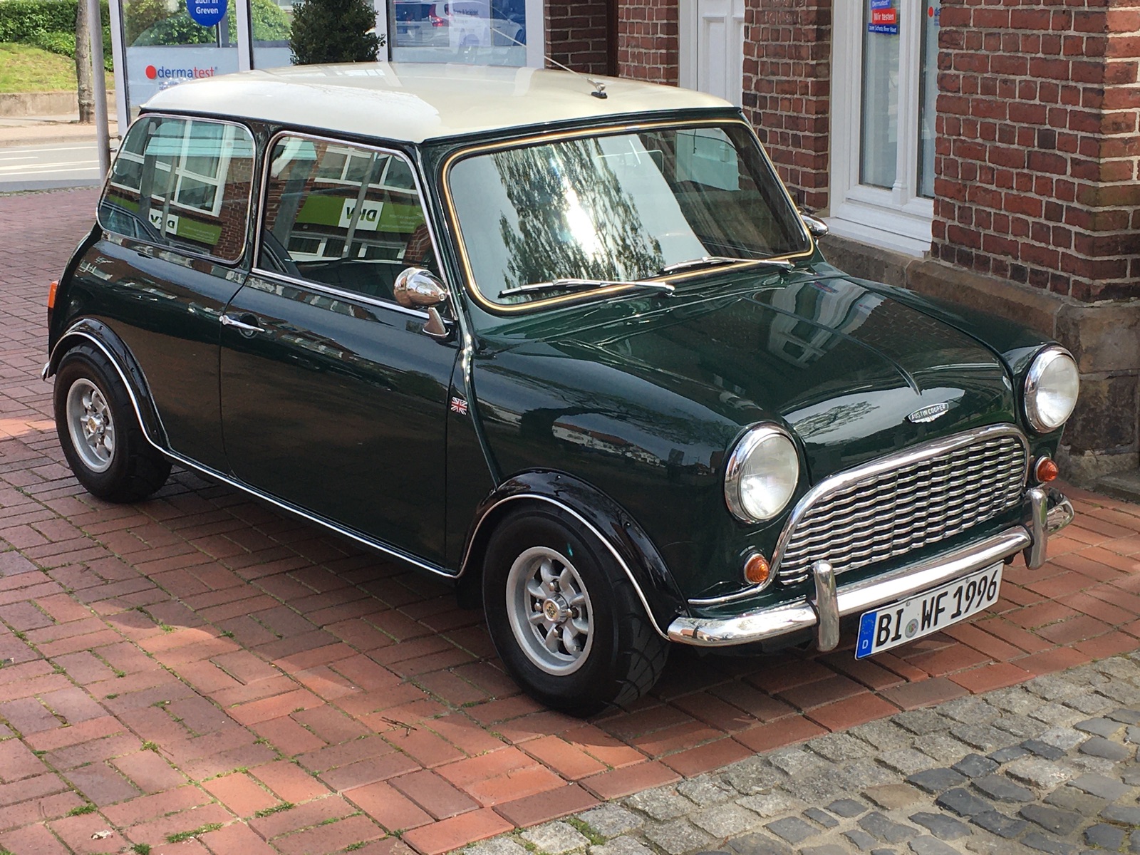

    Die Fahrbarkeit gefällt mir, deshalb dreh ich wie gesagt erstmal höher. Auch vorne nochmal wegen des Nachsackens, was mittlerweile wieder ein bisschen eingetreten ist.
    Die Federelemente sind halt schwer verdaulich da neu, aber vielleicht finde ich da irgendwann nochmal vernünftige..

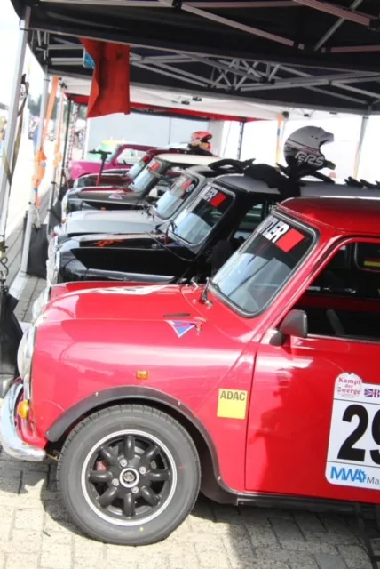

  • Moin, wir in der Div.4 Race Mini´s Serie beim Kampf der Zwerge, fahre alle 4,5x12 mit 165-60/12 Yoko´s.
    und da schleift in der Regel mit Spurplatte in der Regel nichts..
    Messe doch mal die Höhe vorne 23,0 wie auch hinten 24,5, Boden bis zur Falzkante/Schweller...
    Dämpfer Spax oder GAZ
    Denke du hast dein Hilo zutief gedreht.
