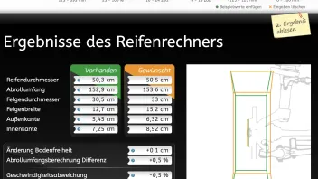

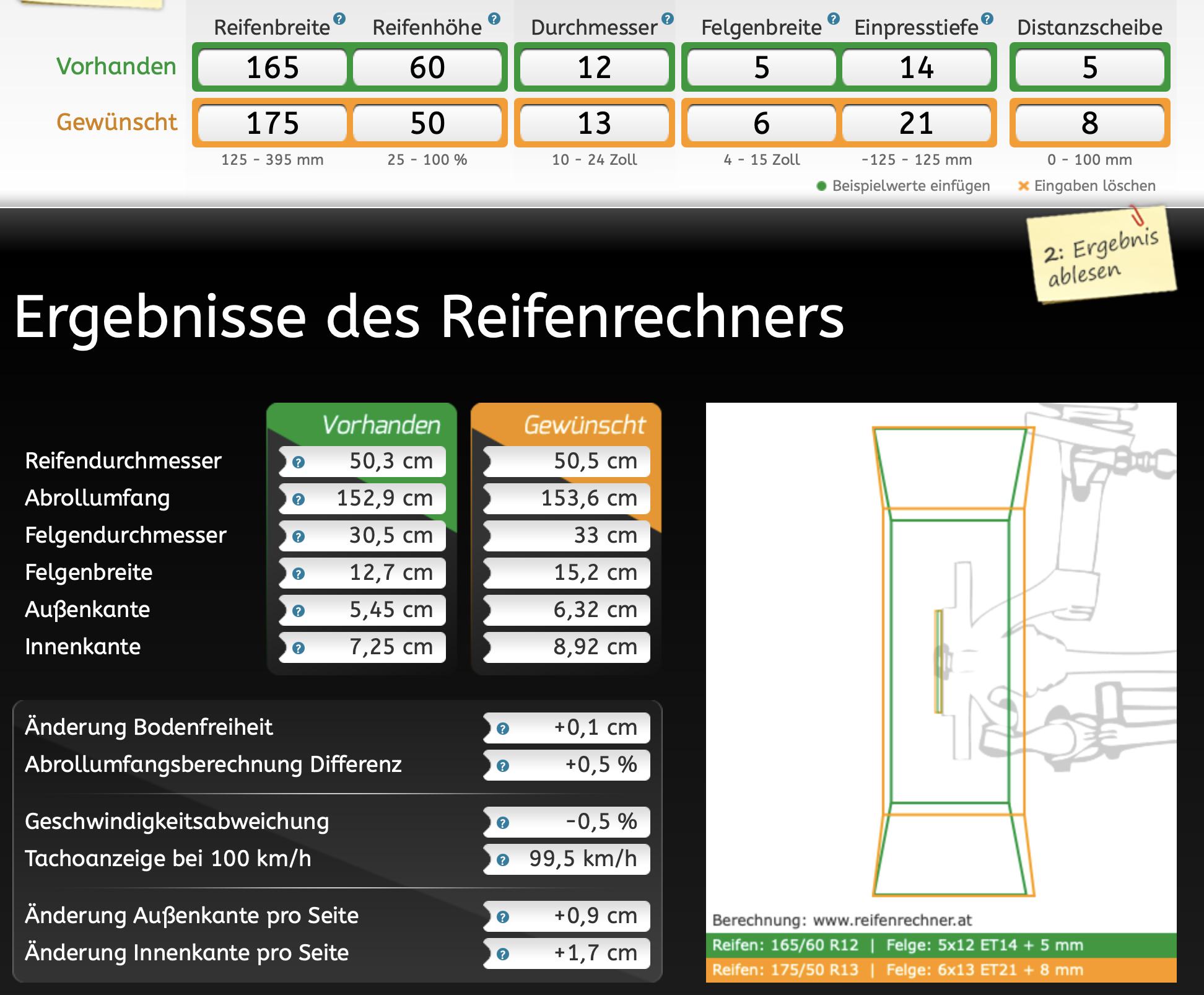

  • Okay dann habe ich noch eine Verständnisfrage. Mal angenommen ich montiere jetzt eine 5x12 ET14 mit 5mm Spurplatten (zb: https://johnbrownwheels.com/product/5-x-12…t-4x1016-5012SL), dann komme ich am Ende ja auf nahezu dasselbe Ergebnis wo das Rad steht, also ET14-5 = ET9 (aktuell ET 10). Das fahren aber viele. Also wenn die Spurplatten wirklich zu breit sind, welcher 12Zoll Mini hat denn so eine schmale Spur, dass die Reifen im Kotflügel hinten einsinken? Ich kenne keinen und falls ja, warum sind dann ab Werk schon alle MPIs/12 Zöller mit Verbreiterungen ausgestattet?
    Das stimmt die äußerste Kante bleibt dabei gleich, auch bei deinem jetzigen Setup. Ist fast genau gleich zu meinem. Meiner steht trotzdem im Radhaus ca 1,5cm höher. Zudem habe ich 1° negativ Sturz.

    Mein jetziges Setup wäre aber 4,5x12 mit ET35 und 25mm Platten :P ich geb das mal so ein. Aber ja, selbst bei meinem Setup wäre es ja ähnlich.
  • Mein jetziges Setup wäre aber 4,5x12 mit ET35 und 25mm Platten :P ich geb das mal so ein. Aber ja, selbst bei meinem Setup wäre es ja ähnlich.
    Bleibt in etwa gleich, keine Veränderung an der Außenkante. Somit sind entweder eine Federelemente kaputt, du bist zu tief oder hast Positivsturz.
    Ich hab es eingegeben, kann aber immer nur 2 vergleichen
