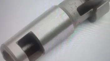

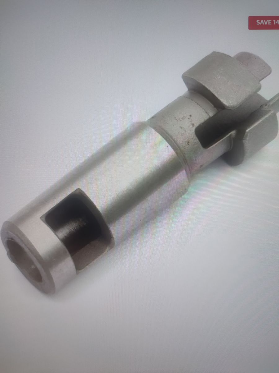

    mein Mini will beim Schaltgestänge hin zum Differential nicht ganz dicht sein.
    Er tropft da gerne ein bisschen raus, wobei ein bisschen schon recht viel ist.
    Der Simmerring und die Alubuchse wurden schon getauscht, vor etwa 20km, das Problem bleibt jedoch bestehen.
    An was kann es sonst noch liegen?
    Danke schon mal für die ganzen Ratschläge und Tips

    Die Teile wurden nur am 8. Februar 2024 verbaut und sind seitdem wirklich nur ca. 20km bewegt worden (Probefahrt), darum frag ich mich, ob da vielleicht noch mehr sein kann, was ich beachten oder tauschen könnte.
    PS: Die Teile waren von Minisport.
    LG
  • eventuell Kerben im Alugehäuse? Wenn ja auskitten. eventuell ein leichter Grad am Alu? wenn ja entfernen. Schrumpfschlauch über das Gestänge im Bereich des Simmeringes. Erhöht den Anpressdruck des Simmeringes.

  • Ich hab das Aluding mit dem Ohing und Simmering seit 2009 dicht. Nicht unwichtig ist auch der Staubschutz davor.
    Auf Erfahrung vertrauen
  • Okay ich wusste nicht, dass der Platz dafür reicht
    nicht wenn du die Aluführung verbaut hast

  • Finde am wichtigsten den eventuellen, meist vorhandenen Grat, im Einschub zu glätten. So hatte ich eigentlich keine Probleme.
  • Die Schaltstange muss glatt und am besten sauber sein. Der Faltenbalg (Staubschutz) ist meistens ziemlich schnell hin, daher der Trick im 2. Gang zu parken, dann flugrostet die blanke Stange nicht und zieht den Ring nicht kaputt.
    Ist bei mir mit Aluführung und einem Wellendichtring auch seit 10 Jahren problemlos dicht.
    /edit: Viton ist für die Anwendung übertrieben, oder? Ist das nicht für höchst widrige Bedingungen, Temperaturen, Chemie und so?
    Und umgekehrt.
  • Das Material von sich aus kann das ab, also der Viton. Ist meist das Problem, das es ja von den Maßen eher nicht passend ist Aber ein Viton Ring in den richtigen Maßen und dazu ein Mini Simmering als Abstrefer und Alubuchse nicht verbaut, könnte klappen. Der Faltenbalg ist auch mehr Alibi. Kann man getrost weglassen....

    Was auch wichtig ist das die Schaltstange in Ordnung ist. Sollte die krumm, ausgeschlagen oder sonst was sein wirds nie richtig dicht.

    Rodchance also das mit dem Simmerring ist für deinen Mini eigentlich falsch. Bei dir müsste Schalthals verbaut sein weil vor BJ72.
    Aber das wäre was größeres, so ein umbau kannst machen wenn mal der Motor raus muss.
