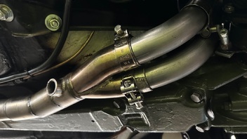

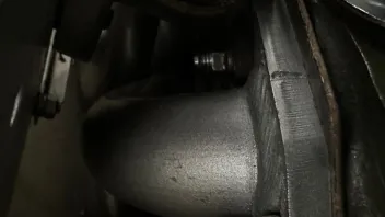

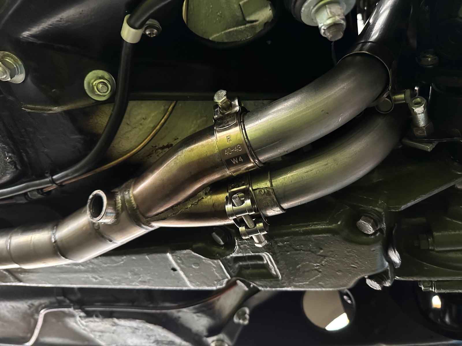

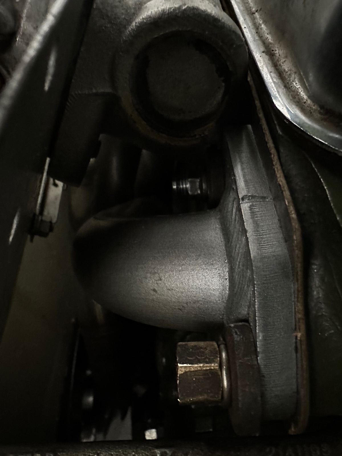

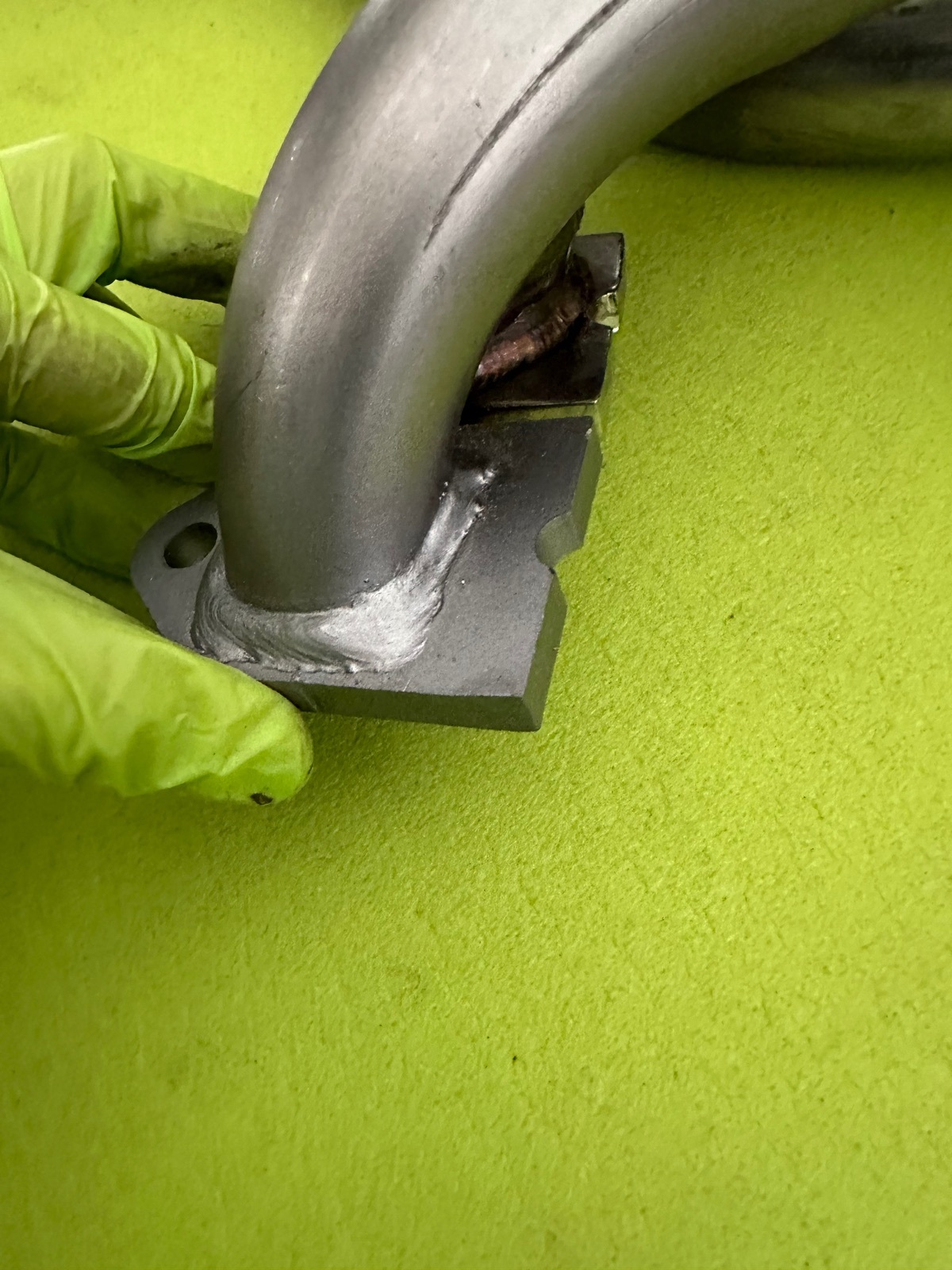

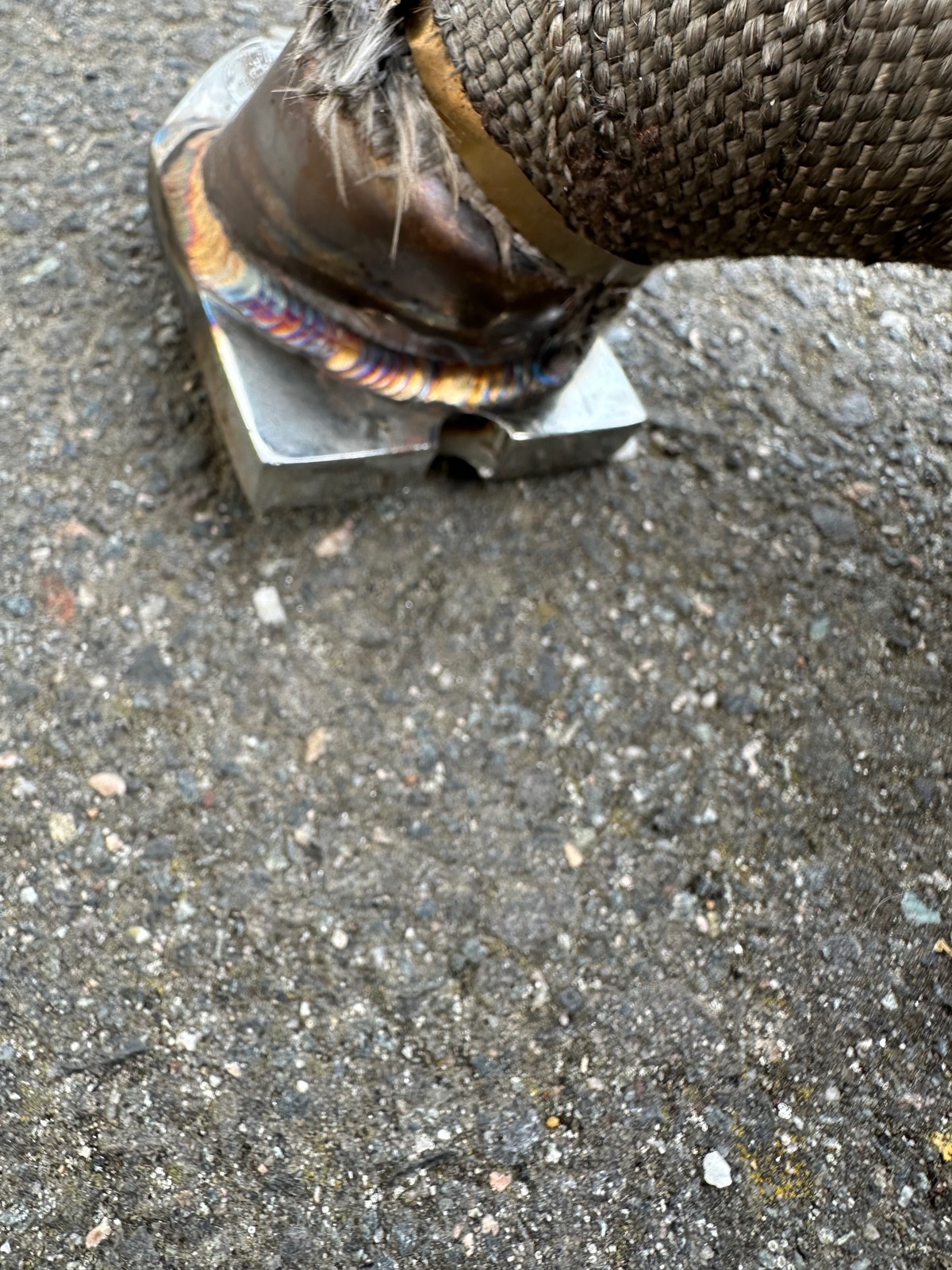

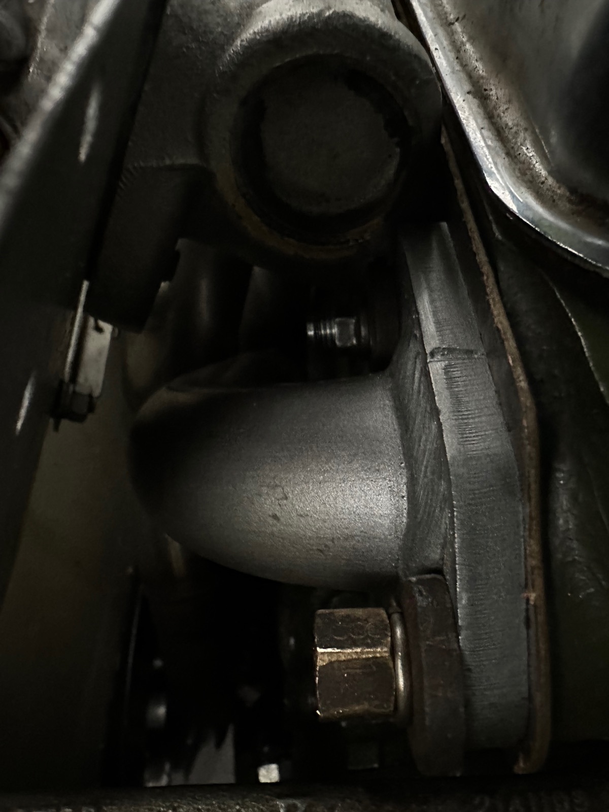

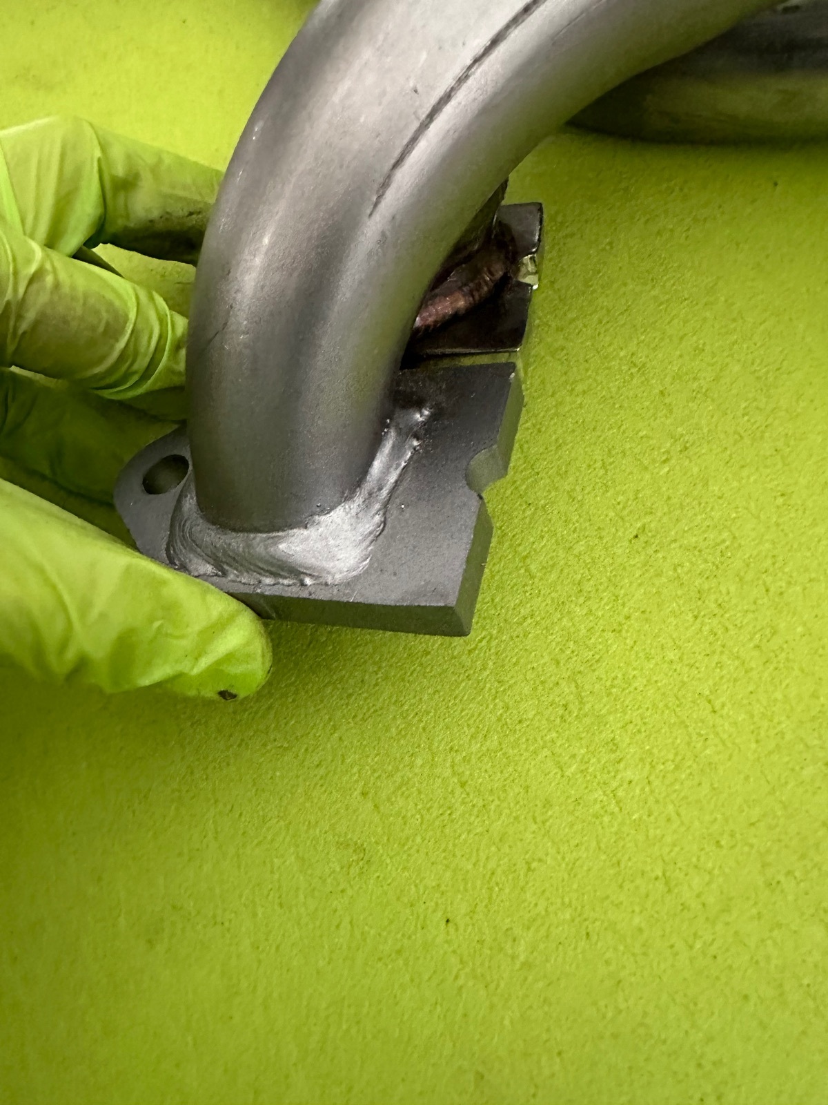

Ich hab ja das Problem mit dem Krümmer und der Mutter beim Doppel HS2
Was ginge .. wäre den Stehbolzen durch eine
Innensechkantschraube zu ersetzen ..
Dieses liesse sich montieren, wenn ich die Ansaugbrücke ohne Hitzeschutzschild und Vergaser montiere ..
Was spricht technisch dagegen ?
Zylinderschraube ISK 5/16-24 UNF x 1 Stahl Alloy verzinkt
