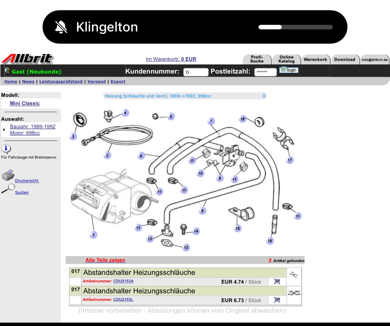

  • Hi,
    Egal wie lange ich fahre, die Anzeige steigt gerade knapp über das blaue Feld.
    Nach 20 Minuten Fahrt kommt aus der Heizung heisse Luft, auch wenn sie aus ist.
    Was stimmt nicht?
    Danke vorab!

    Weißt du wo das inline ventil sich befindet?
    Sitzt im motorraum. Höhe Luftfilter rechts
