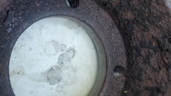

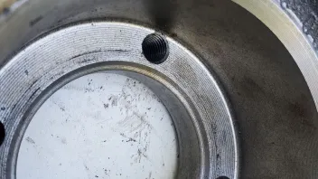

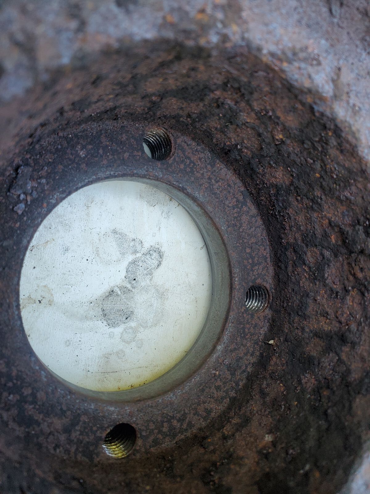

  • Es sind KAD-4-Kolbenbremszangen montiert mit den dazugehörigen innenbelüfteten Bremsscheiben.
    Sind eingetragen mit einem Scheibendurchmesser von 200,9mm
  • Müssen bei denen nicht die Bremsscheiben innen ausgedreht werden? Da gab es hier einen Hinweis von Madblack 😉
    Aber vielleicht gibst du uns noch ein bisschen mehr Info dazu. Hast du normale Metro Scheiben genommen und die nur außen abgedreht auf das Maß?

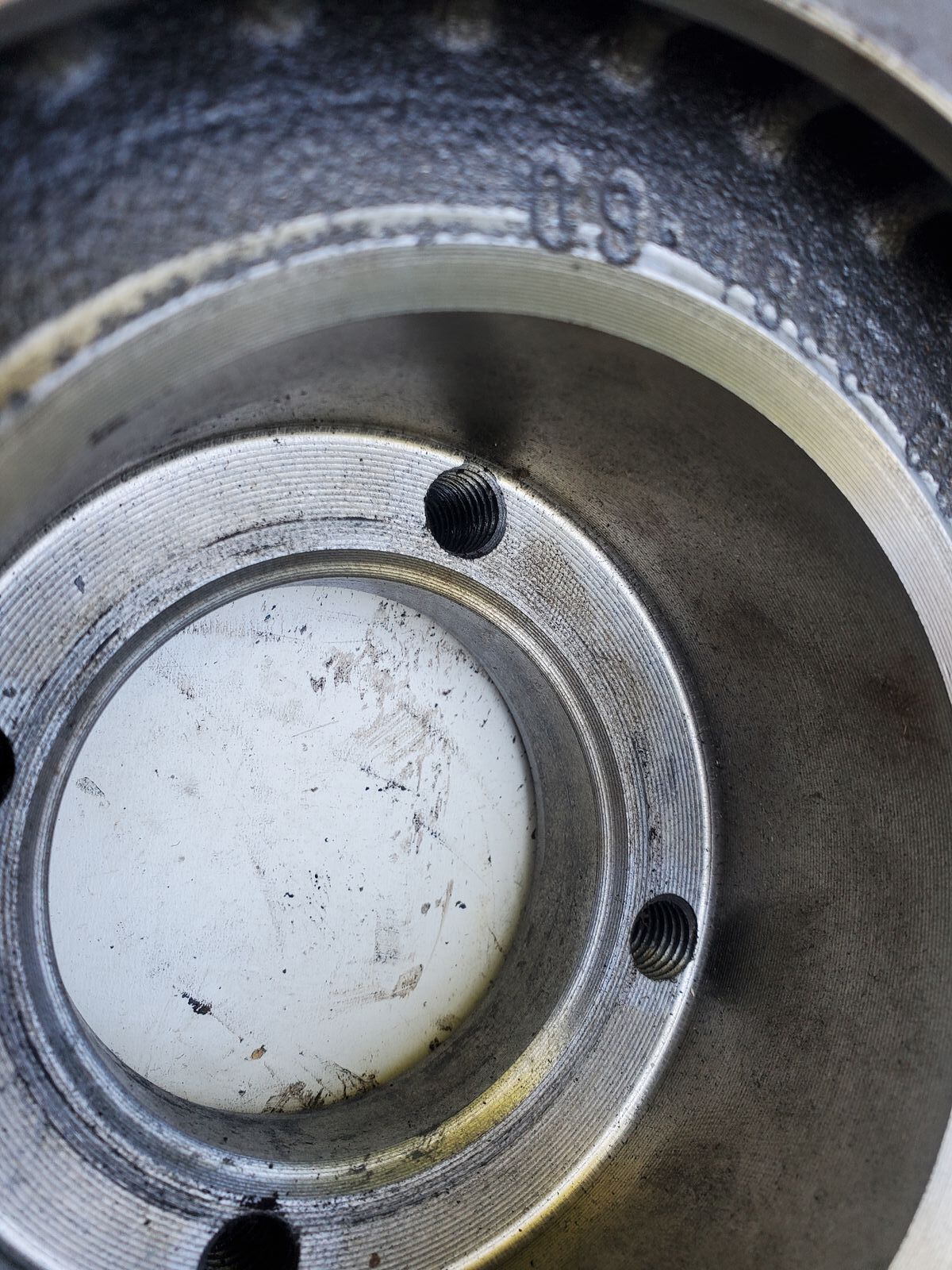

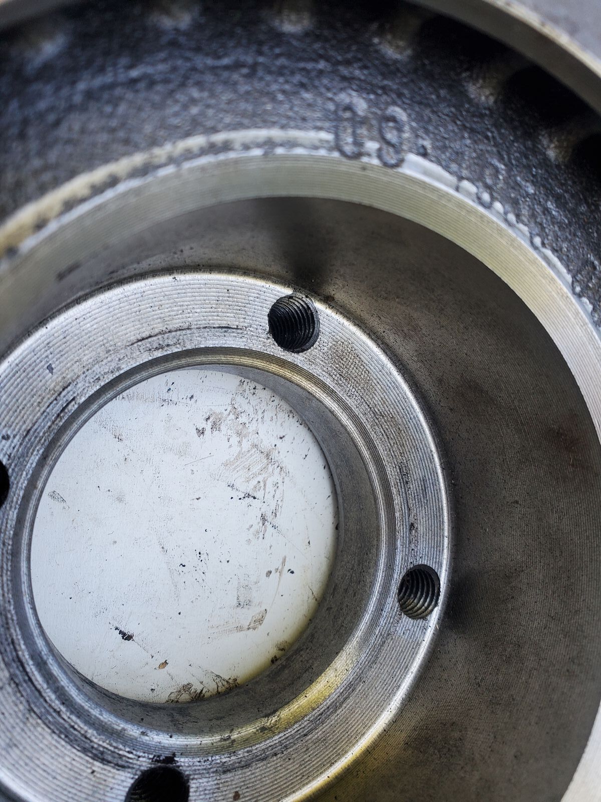

  • danke Highlands.
    Han mich gerade eingeloggt und Deine Nachricht gelesen.
    Du bist der,Erste, welche etwas von ABDREHEN INNEN schreibt.
    Das habe ich vor wenigen Minuten festgestellt.
    Habe neue Trommel gekauft (GBD 496, wenn Verpackung Original ), und diese auf 200,9mm abgedreht.
    Alle Varianten ausprobiert und HEUTE NUR Radbabe montiert und siehe da, ES geht.
    Neue Trommeln sind ca. 2,2mm stärker !!!
    Wenn ichs schaffe, stelle ich Fotos von alter und neuer Trommel ein!!
    Besten Dank nochmals
