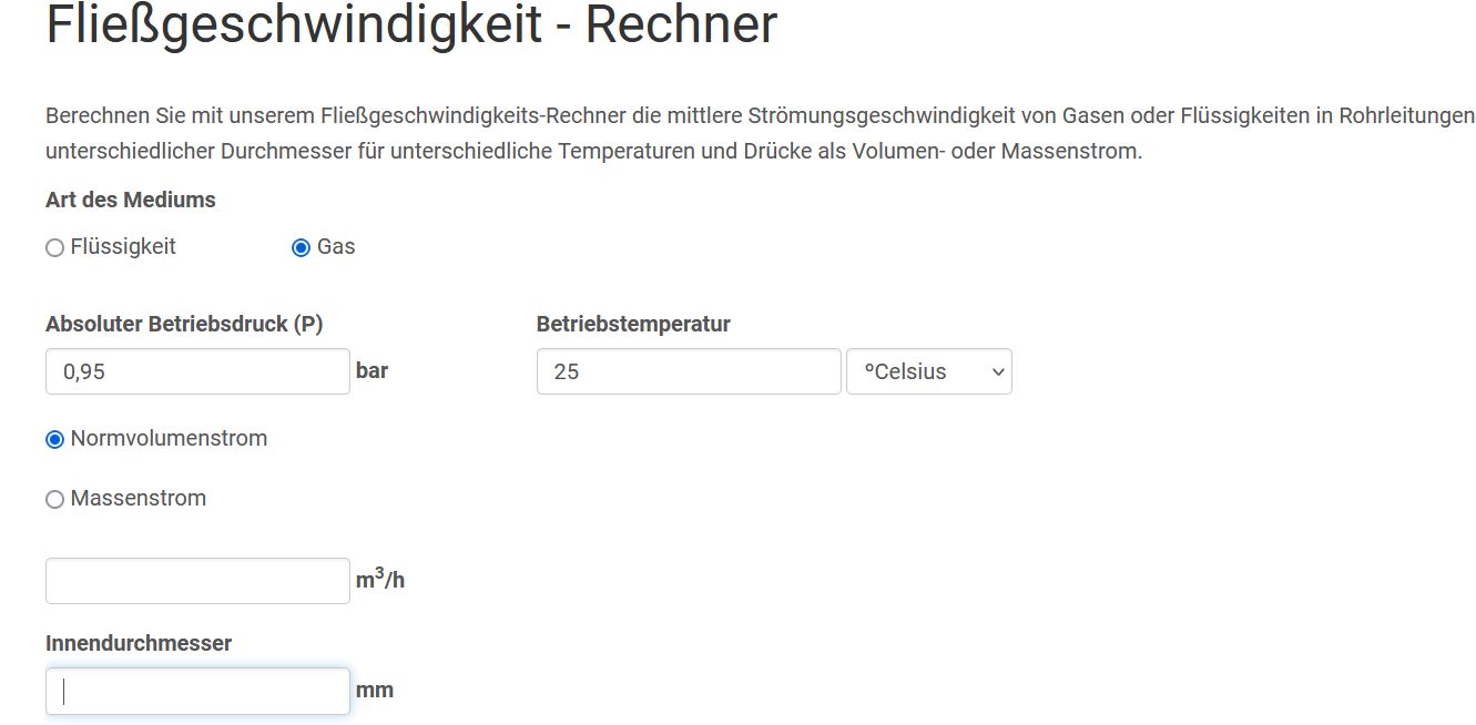

    Also, wie breit, bzw, groß dürfen die Ansaugwege sein, um diese Ansauggeschwindigkeiten zu erreichen ? Man muss nicht mal rechnen, einfach nur Googeln.
    • Berechne die mittlere Strömungsgeschwindigkeit von Gasen oder Flüssigkeiten in Rohrleitungen :
    • Berechnung von Durchflussmengen-> Fließgeschwindigkeit-Rechner.
    30 mm Rohrdurchmesser -> 52m/sek , 40 mm Rohrdurchmesser ->29m/sek , Geschwindigkeiten bis 80m/ sek sind ideal für eine gute Füllung
