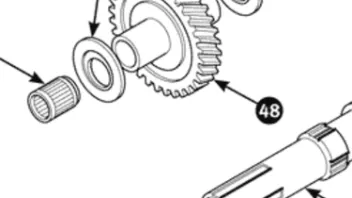

  • Nochmal eine kleine Frage:

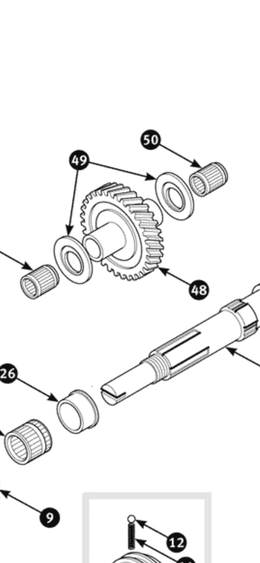

    Das Zwischenrad ist aber nicht das "Differential gear" das in einem angebauten Gehäuse sitzt? Oder doch? Es gibt ja auch kleine Zwischenräder, um strecken zu überbrücken oder das für den Leerlauf.

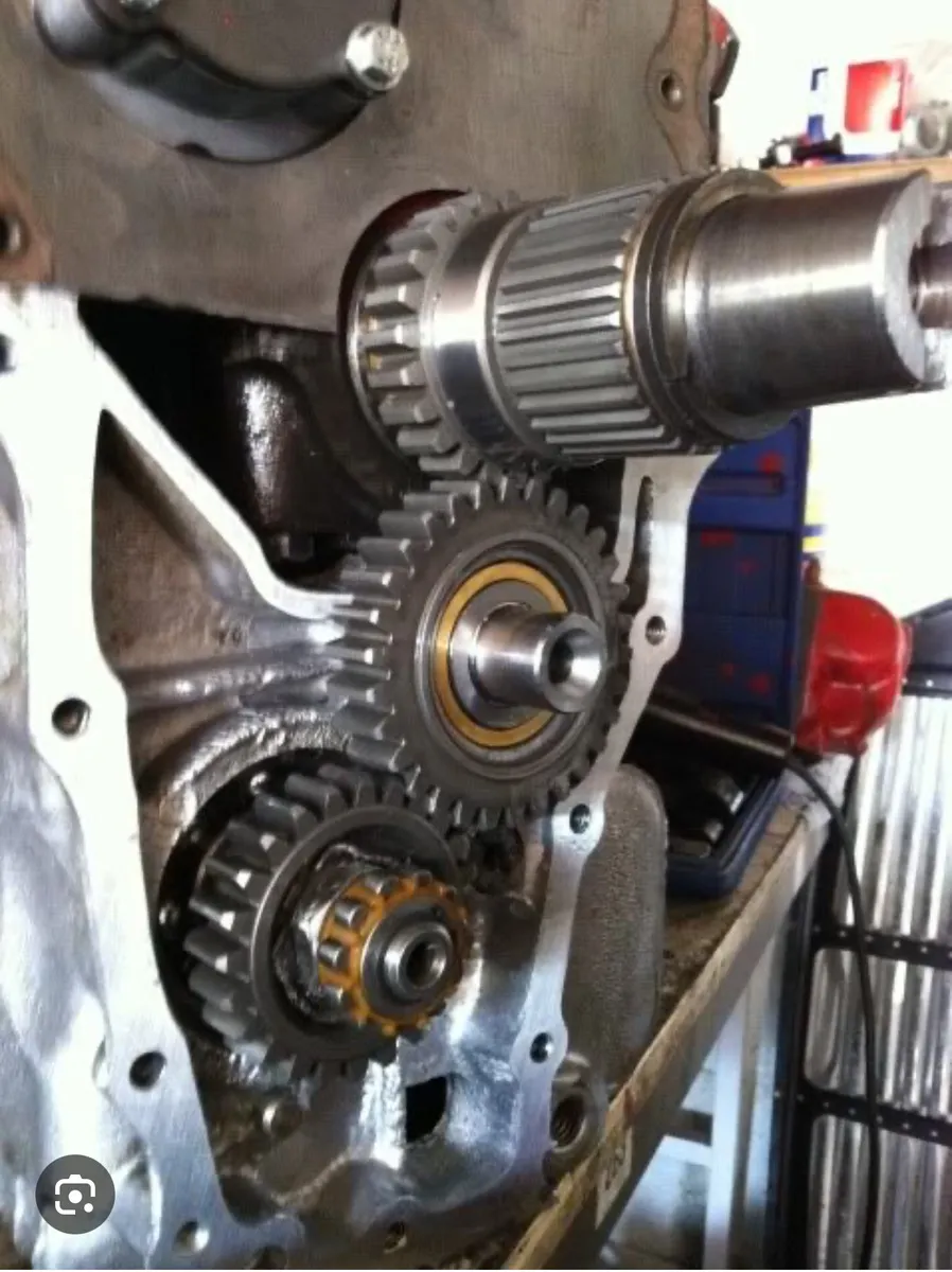

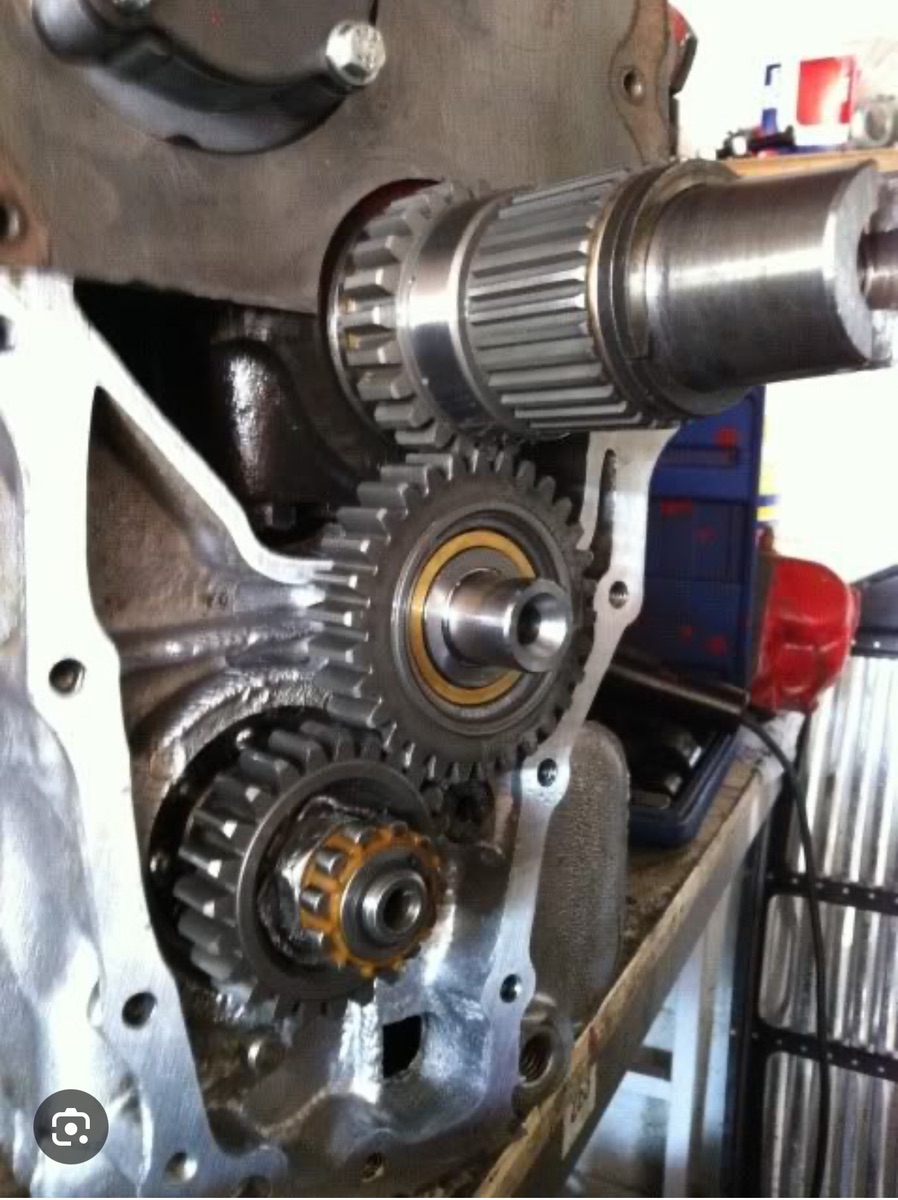

  • Nein, das gemeinte Zwischenrad sitzt mit den anderen 2 Primärrädern hinter der Kupplung und sogen für den Antrieb von der Kurbelwelle zum Getriebe….auf dem Bild geradeverzahnte Ausführung
  • Ahh, also von Außen. Wenn ich bei Limora schaue (Das war das erste was ich mit Zwischenrad gefunden habe.. Bestellen werde ich wo anders.) steht da bei fotografiertem Teil Zwischenrad.
    Innenteile Zahnräder, 4-fach synchronisiert, ab 1979 - Ersatzteile für Mini (1959-2000) | Limora.com
    Ersatzteile aus der Kategorie "Innenteile Zahnräder, 4-fach synchronisiert, ab 1979" für Mini (1959-2000) kaufen. ✓ große Auswahl ✓ professionelle Beratung ✓…
    www.limora.com

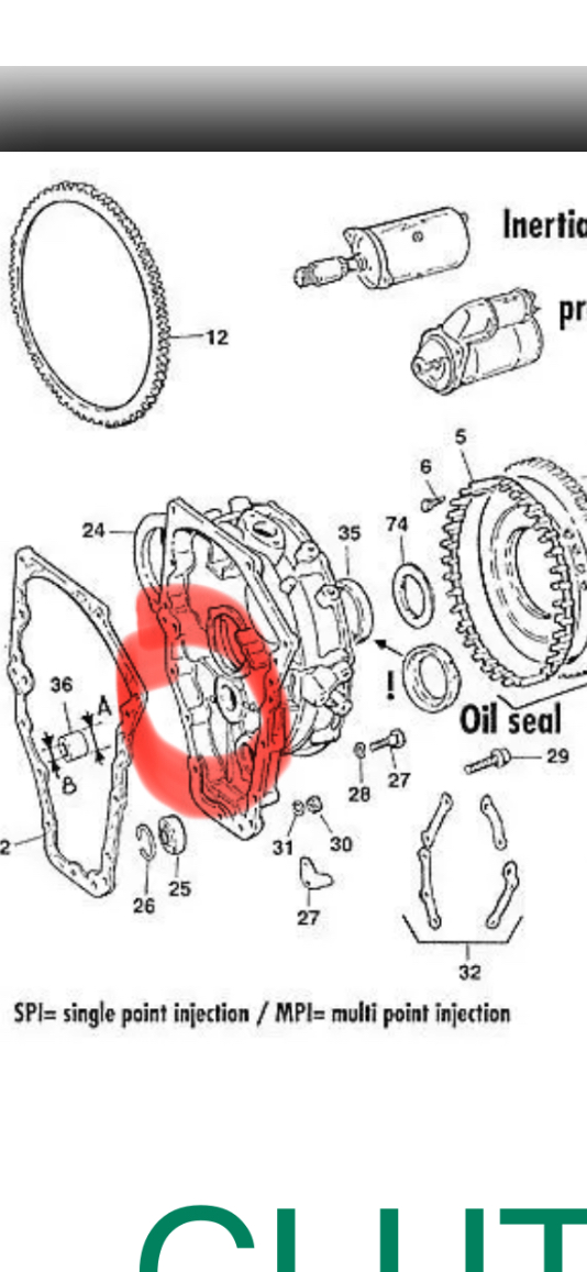

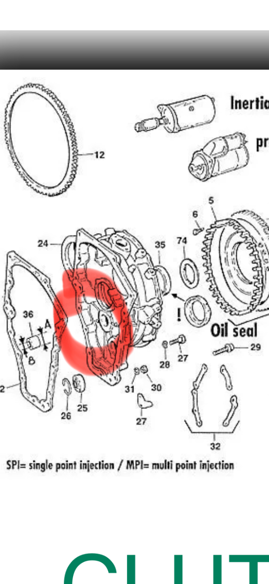

  • Ja das ist das zwischenrad was du da gezeigt hast. Aus der Zeichnung geht nur nicht deutlich hervor wo es sitzt. Hier kannst du besser sehen wo es sitzt bzw gelagert ist in dem Zwischendeckel. Die andere Seite Sitz im Getriebegehäuse
  • Okay, vielen Dank.

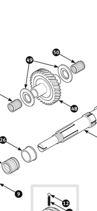

    Welchen Katalog hast du da offen?
    Weiß zufällig jemand wie das Bauteil auf englisch heißt?
    Einmal editiert, zuletzt von Lutz95 (6. September 2024 um 14:58)
  • Der Katalog ist von Anglo Parts, war nur das erste, was ich im Netz gefunden habe unter Bilder Suche 😅
    Das Teil heißt Idler gear…

  • Das blöde ist nur, dass der ganzen Primärrad Zug, die Lager als solches und auch der Zwischendeckel über 3 Sektionen verteilt sind und daher vermutlich deshalb der Kollege da Probleme hat das sich bildlich vorstellen zu können. Dann sucht man sich auch blöde….
    Bezüglich pre A+ gebe ich dir Recht. Ziemlich unübersichtlich... :madgo:
    Im "Classic Mechanical Parts Manual (1985-2000)" für A+ haben sie es besser gemacht und den "Primary Gear Train" komplett abgebildet. :cool:
    Mann muss sich dann nur noch die Gehäuse drum herum denken :tongue:
