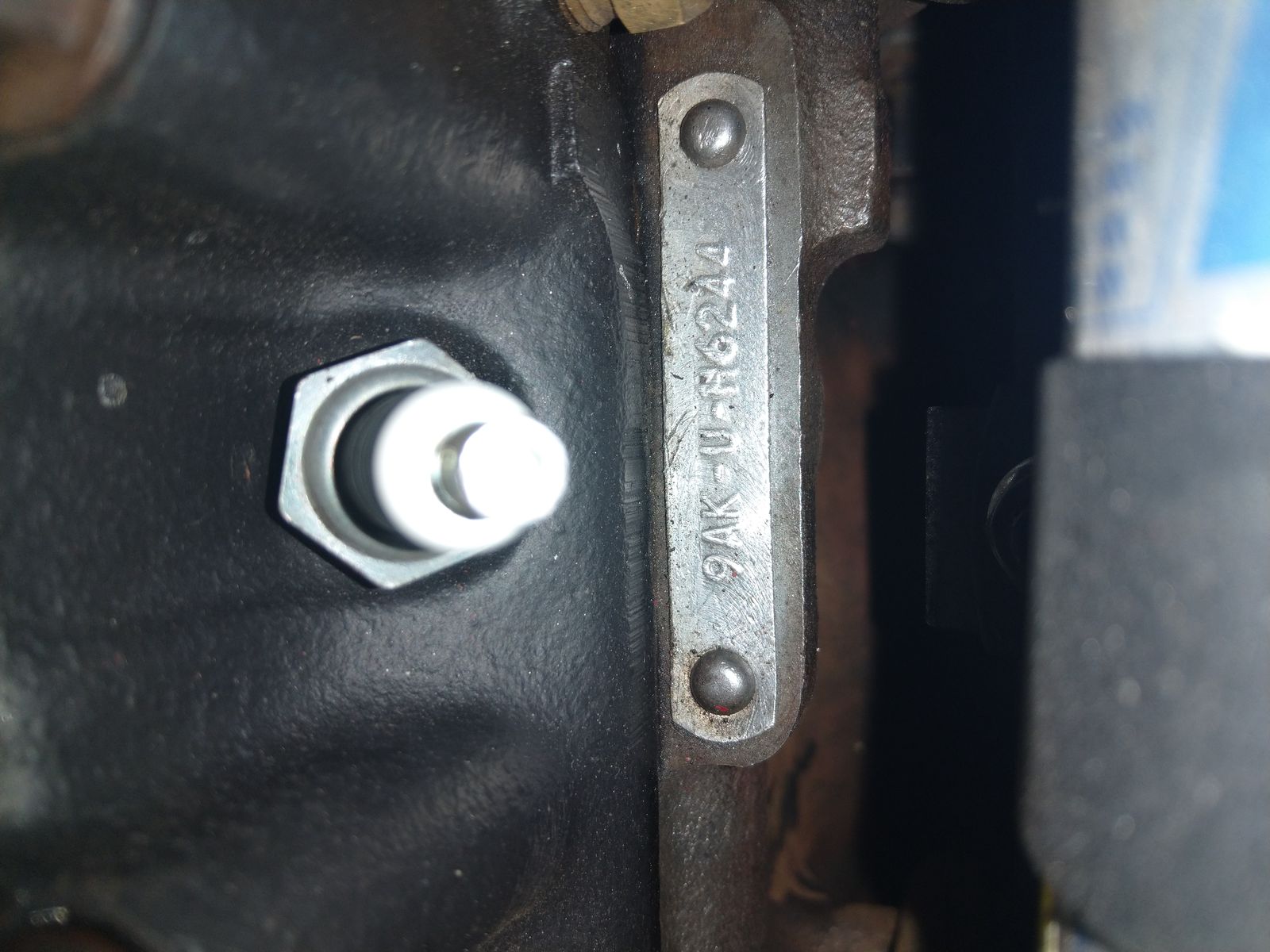

Motoridentifikation

  • Fährst du überwiegend oder nur Kurzstrecke? Wie steht denn die Zündung? Ist ja auch eine nicht gerade häufig verwendete Konstellation (998 Rumpf mit 1300 Kopf) und da wäre schon wichtig ein wenig mehr über die Spec zu wissen. Gesund ist das Nachdieseln ja nicht und könnte mehrere Gründe haben. Abhilfe könnte ja das Ventil vom Vergaser Cooper schaffen, aber erstmal das Problem als solches ergründen.🤔
