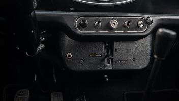

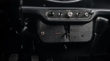

    bin noch mit meiner To Do Liste dran, die aber täglich kleiner wird. Das letzte Thema im Bereich "Licht" ist das Rückfahrlicht. Der Schalter am Schaltgestänge war nicht angeklemmt und das Kabel hing nur noch am seidenen Faden. Habe den ausgetauscht und neu eingegestellt. Jetzt geht das auch, aber nur wenn in der Mittelkonsole der Schalter fürs Licht eingeschaltet ist. Also scheint die + Leitung über diesen Schalter zu gehen, anstatt auf auf Zündplus zu sein.
    Wo gehen die Kabel alle zusammen? Ist das hinter dieser Schalterleiste oder hinterm Tacho irgendwo? Was muss ich dafür auseinandernehmen?

    Weißt du zufällig wie ich diese Schalterleiste ausbaue? Vielleicht sehe ich das ja dann schon direkt dann
  • Ne Rückfahrscheinwerfer sind erst ab 87 Pflicht. Davor war es nur Bonusausstattung.
    Die Schalterleiste ist mit den Zügen befestigt, hinten sind so Winkel dran. Ist nen ziemlicher Krampf die ein und aus zu bauen. Wenn du sie nicht zwingend ausbauen musst würde ich es lassen.
