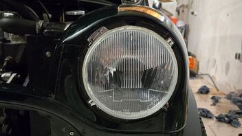

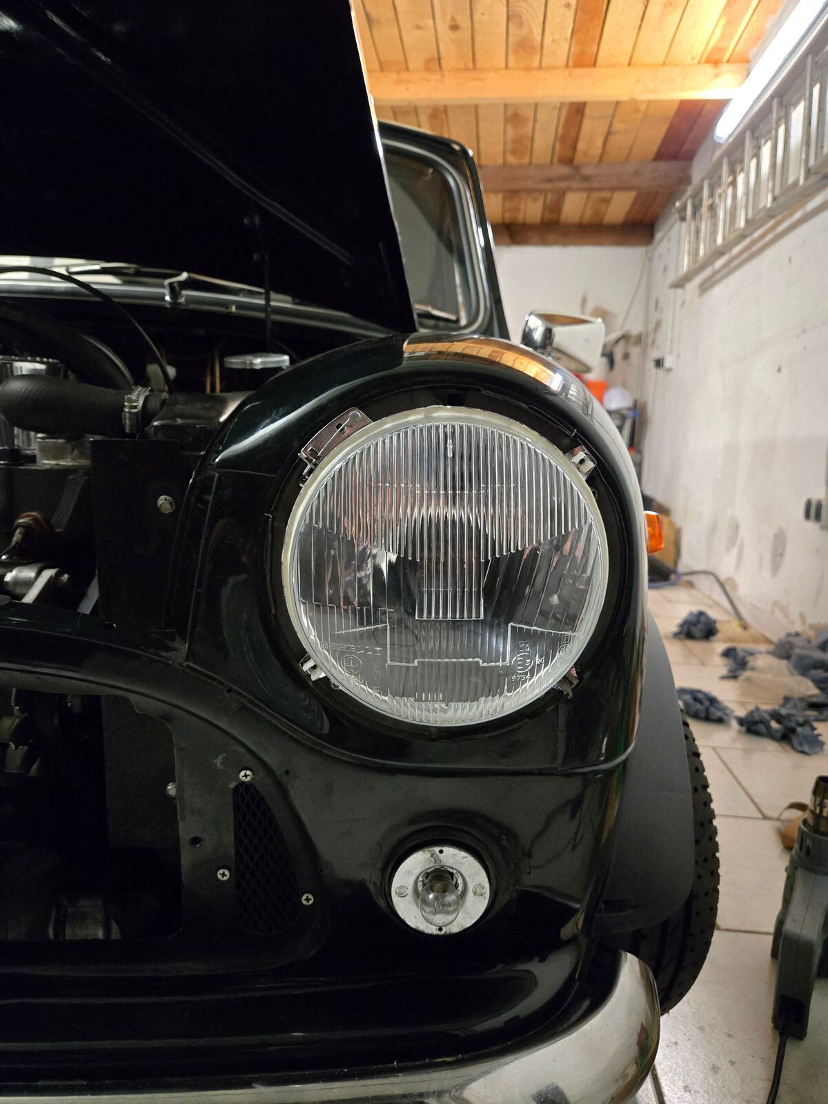

    Jetzt sind die neuen Carello Scheinwerfer doch qualitativ nicht so ganz mit den alten zu vergleichen. Scheinbar wurden die Gläser schief aufgeklebt und das Streuglas sitzt nicht in Waage. Wieviel ist denn davon noch ok? Oder muss ich die Töpfe anpassen, damit ich das ganze ausgleichen kann?
    Der im Bild ist ja noch halbwegs gerade. Der andere steht voll daneben
