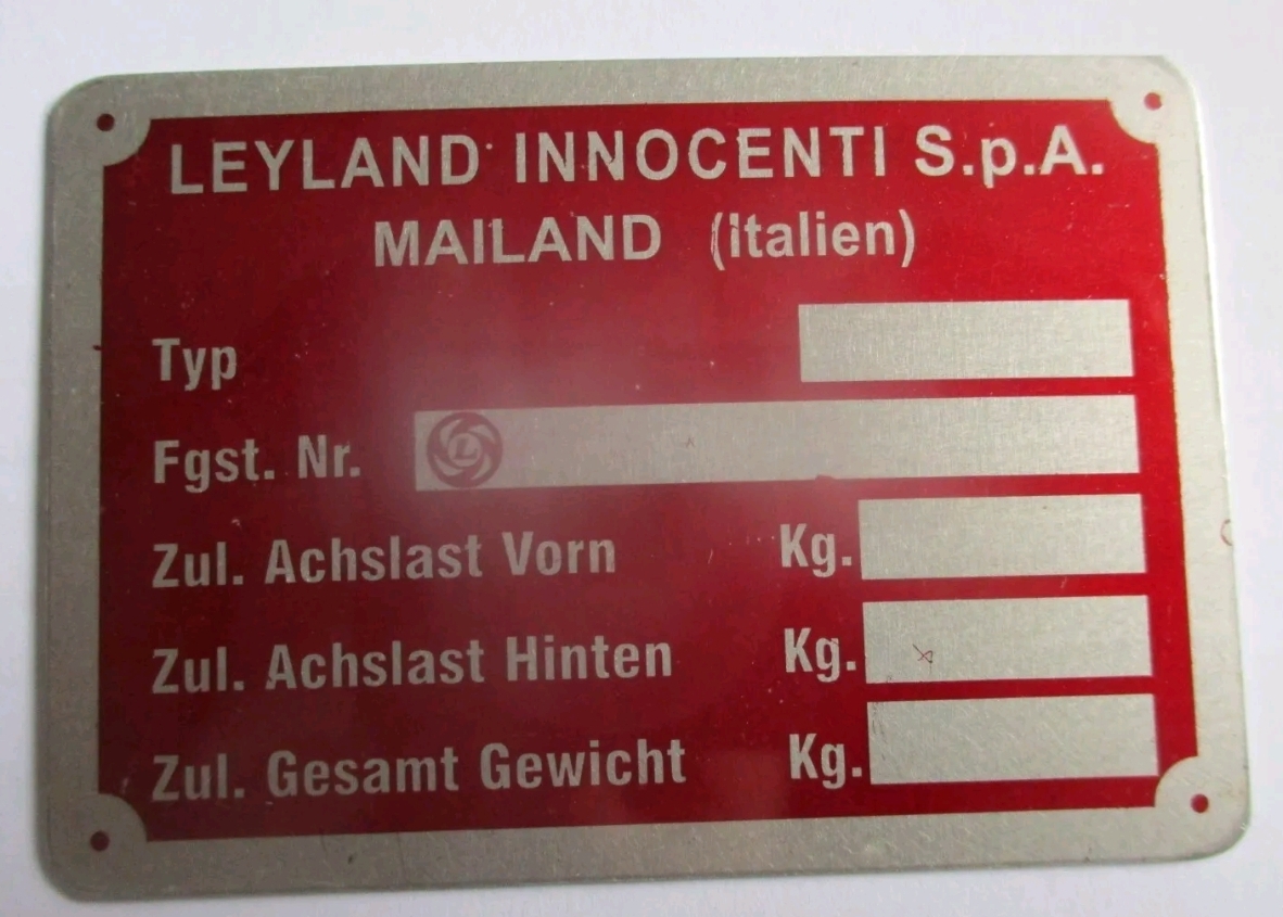

    Heute habe ich den Mini aus Holland abgeholt und bereite ihn die nächsten Tage für den TÜV vor. Im Motorraum fehlt leider das Typenschild, welches ich bei noch besorgen muss.
    Es ist ein Innocenti BJ 1971, Export aus Italien.
    Kann mir jemand sagen, ob das das richtige Schild ist und welche Daten ich da eintragen muss? Die Fahrgestellnummer habe ich, aber dann wird es auch schon dünn 🙈

  • Es ist egal welches Schild du nimmst, tuts auch eins für Hänger welches es in vielen Autozubehörläden gibt oder einfach ausdrucken und mit Folie Reinkleben,
    Typ steht am anfang der Fahrgestellnummer B38 oder B39 / X
    Achslast vorne 550 hinten 520 gesamt 1010

  • Ein Traum, besten Dank für Infos. Dann kann ich da schonmal einen Haken dran machen 👍
  • Nur nochmal kurz. Das / X ist dann die dritte Zahl?
    Meine Nummer fängt mit B38365... an
  • B38/3 ist dann der Typ
    Mini Matic sollte es dann sein (ist unwichtig fürs Typenschild nur zu deiner Information). Das ist wohl der Grund für das falsche Kupplungspedal
