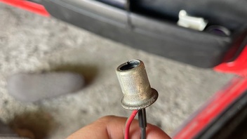

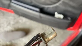

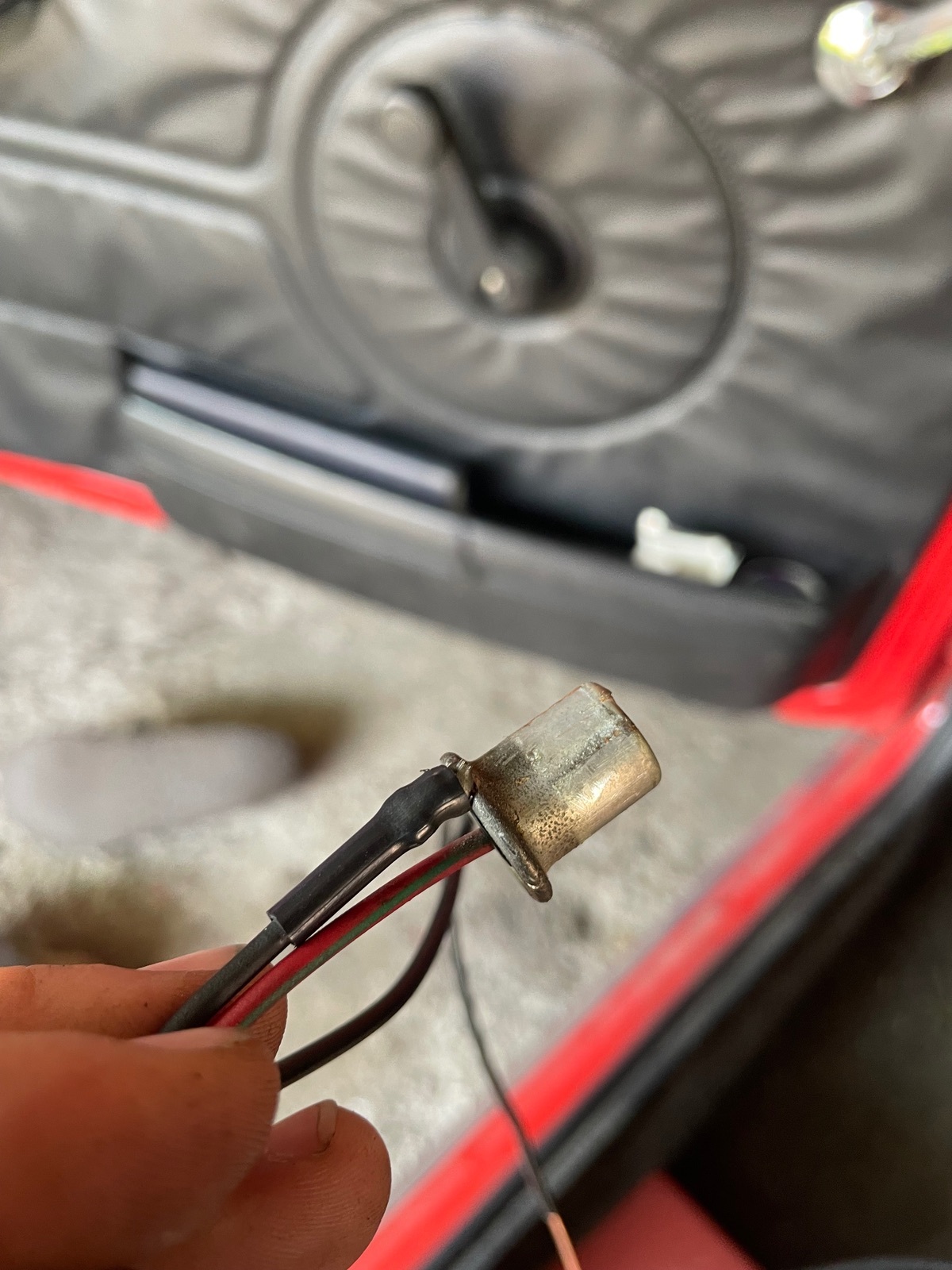

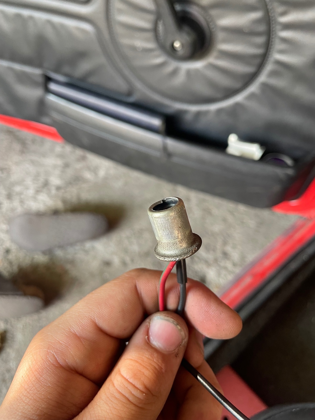

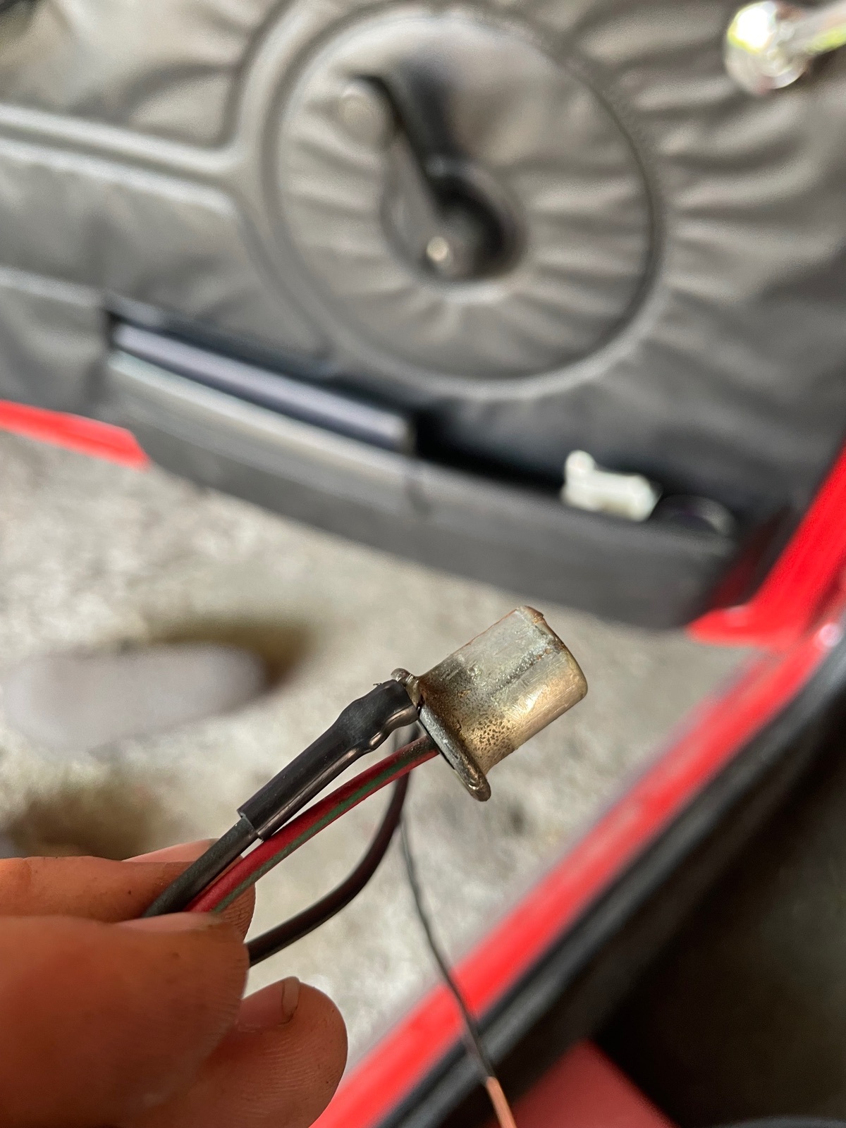

Ich suche eine solche Birnenfassung für Öldruck/Temperaturanzeige mit Massekabel. Sollte es die noch irgendwo neu geben und ich finde sie nur nicht bin ich auch für eine Link sehr dankbar.
Birnenfassung Mitteltacho

aber Metallfassung mit Massekabel macht doch gar keinen Sinn? Das Instrumentengehäuse sollte doch Masse haben.....also im Normalfall. Habs jetzt grad nicht im Kopf, aber entweder normale Metallfassung und Masse auf Schraube klemmen, oder Plastefassung mit 2 Kabeln...
Ansonsten mal hier gucken, da gibts fast alles...
So eine Fassung wird benötigt, wenn Masse geschaltet wird. Z. B. Bei der Öldruckkontrolleuteusw.😉
Da liegst falsch, dann müsste es eine Isolierte Fassung sein.
Der Sinn hinter dem zusätzlichen Massekabel ist das Standlich im Scheinwerfer oder wenn die Zusatzinstrumente eben anders keine Masse ziehen.
Beim Tacho in der Mitte stimmts, die Zusatzinstrumente aber nicht. Wobei man die theoretisch auch einfach mit an die Masse des Tacho hängen könnte und dann brauch die Fassung keine Masse.

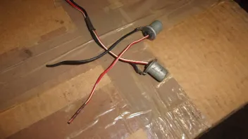

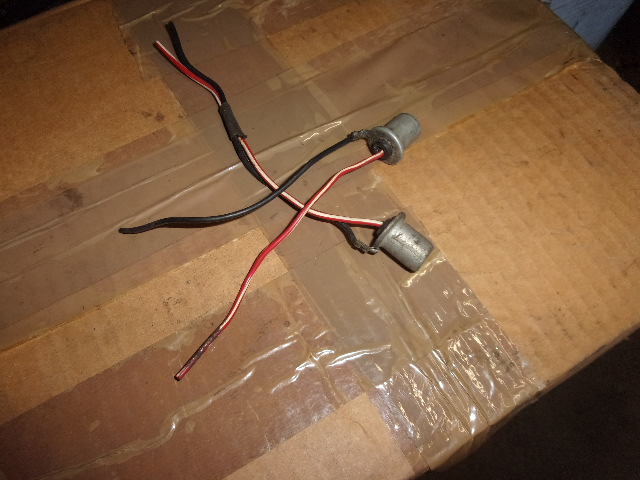

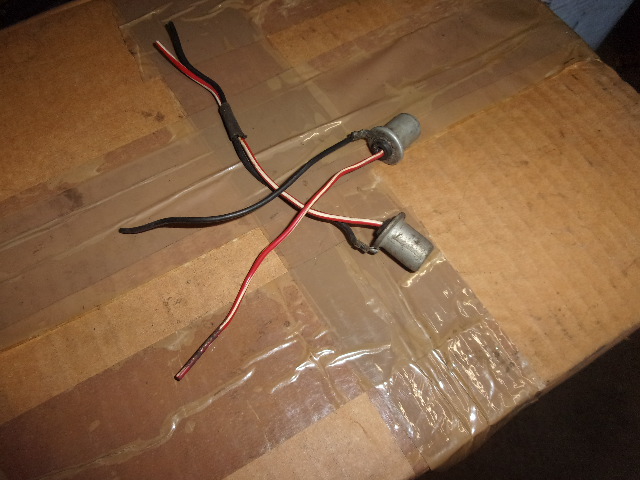

habe bestimmt so etwas in gebraucht aber top
nur die Kabel muss man verlängern.
LG Harald
Hier mal ein Bild von dem was ich abgeben kann.
Gruß Harald
Hi Harald, genau die suche ich! Versand möglich?
Liebe Grüße!
ja, möglich.
